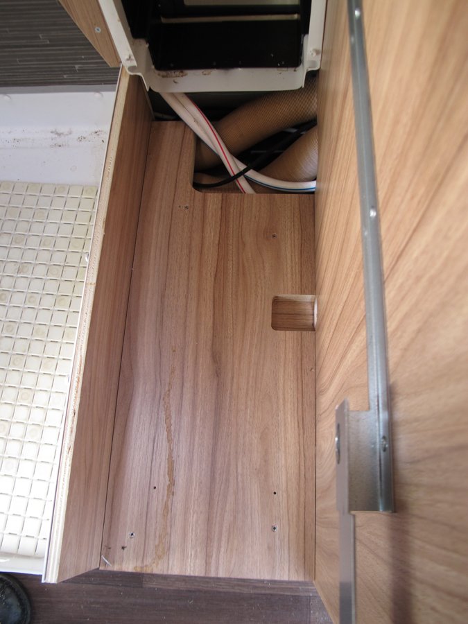

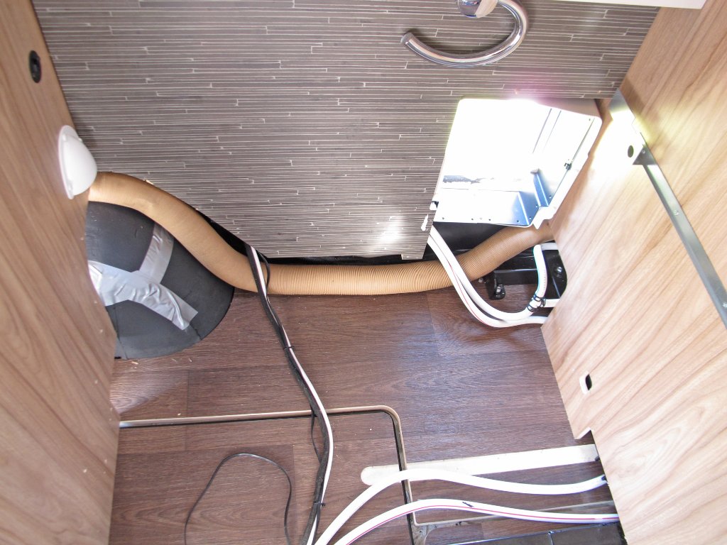

Hi Mirko,snoopy@4x4 hat geschrieben: 12 Jan 2021 17:07 He Bagu danke das hilft schon riesig.
Hattest du auch die Toilette auseinander gebaut? Ich möchte mir nämlich eine trocken Trenntoilette bauen.
mit dem Gedanken gehe ich auch schwanger.
Hast Du Dir bereits Gedanken gemacht wie Du das umsetzen magst?
Den Bildern von Bagu nach zu urteilen, ist unter der im Bad sichtbaren Verkleidung ausreichend Platz.
Mit etwas Geschick kann man das ggf. sogar so hinbekommen, dass man die eigentliche Aussenklappe weiter nutzen kann.
Die Frage ist, wo bekommt man dieses halbrunde Verkleidung her.
Bei Thetford gibts auf der Homepage eine Explosionszeichnung mit Bauteilnummern (würde es gerne hier einstellen - verkneife ich mir aber, nicht das ich wieder irgendwelche Bild- oder pdf-Rechte verletze.
Eventuell ist es möglich, diese Verkleidung zu kaufen - als Ersatzteil.
Den Rest unter der Verkleidung dann schön aus Multiplex, einem Trenneinsatz, Eimer und Kanister selbst gebaut.
Vielleicht kann man eine Form abnehmen und dann eine Verkleidung selbst laminieren.
Die Herausforderung ist die Form.
Auch da suche ich seit geraumer Zeit nach einer Möglichkeit.
Ideen?

Soll das unbedingt einen Halbrunde Verkleidung sein?
- Folgende Benutzer bedankten sich beim Autor Bagu für den Beitrag (Insgesamt 2):
- snoopy@4x4 (13 Jan 2021 00:09), v-dulli (13 Jan 2021 08:28)
Hi Bagu,
nicht unbedingt, würde sich aber optisch prima ins Bad einfügen.
Ich muss mich mal reinsetzen und nachdenken
René
René

Hast du einen Link?
Ich würde die Klappe Primär für die Lüftung benutzen, habe da eh schon eine SOG drin. Eigentlich hat man unter der Toilette ausreichet Platz. Den würde man verschenken, wenn man die Klappe weiter nutzen will, da die lichte Weite doch recht gering ist. Ich gehe davon aus das man eine Trenntoilette seltener lehren muss. Da würde mich der Weg durch das WoMo nicht stören. Mir geht es in erster Linie darum das Spülwasser zu sparen. Das sind pro Kassette im Schnitt 15l bei zwei Kassetten gewinnt man also etwa einen Tag mehr Autag zu sein. Meine Idee ist etwas zu bauen was man zur Seite klappen kann, um den Eimer zu entnehmen. Für das Flüssige, was häufiger gelehrt werden muss, könnte man einen Schlauch durch den Boden oder durch die Klappe machen. Meine erste Idee war ein Unterboden Tank. Dieser würde aber im Winter einfrieren oder ich darf im Winter nur betrunken fahren
Die Bilder von Bagu helfen auf jeden Fall bei der Planung. Danke Bagu!
Die besten Grüße, Mirko
YouTube Instagram Facebook Web "
LiFePo4 Akku für unter 600€ mit 310Ah selbst bauen
Hi Mirko,
ja, ich habe einen Link.
Hier:
https://d37kxc2rj53y67.cloudfront.net/a ... t_C500.pdf
Bin mir nicht 100% sicher ob es genau der Typ Toi ist da die sich teilweise nur minimal unterscheiden.
Aber die Richtung passt.
Ja, Festes durch eine Klappe in Bad.
Flüssig durch die Aussenklappe - man braucht halt einen passenden Behälter.
