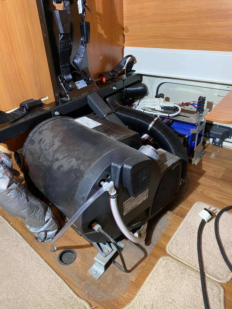

Truma Combi Gas statt Diesel
Oh je, den Kokolores einer Standheizung halse ich mir nicht freiwillig auf
Da ich lediglich die Combi 6 aus- und die 6E wieder einbauen muß, drängt sich diese Variante auf

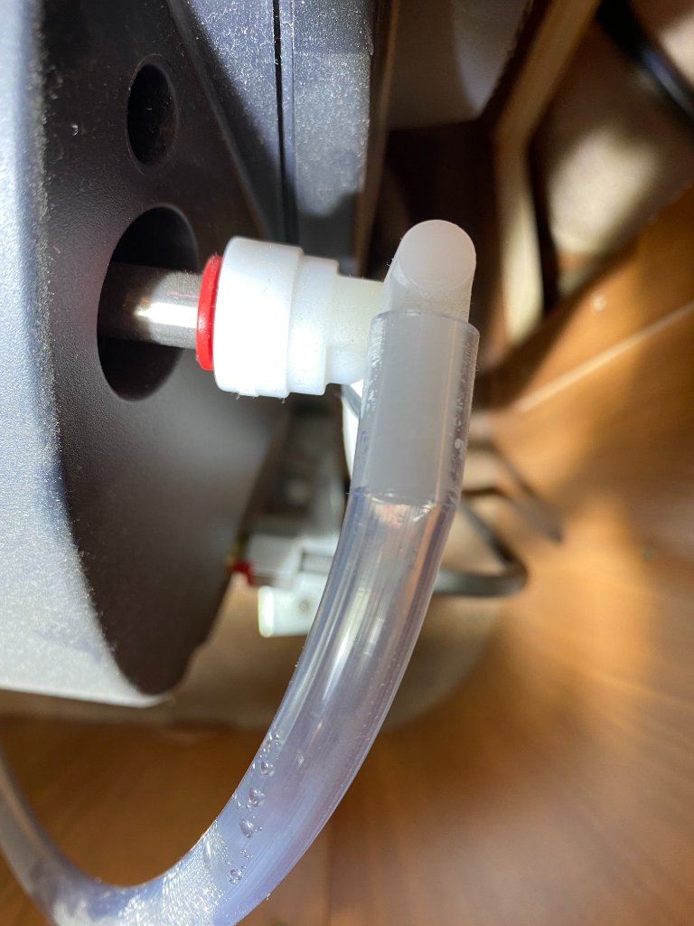

Gibt es einen Trick/Tipp, wie man diesen Anschluß (mit dem roten Ring) ab und wieder dicht dran bekommt

Den roten Ring, mit einem Gabelschlüssel, in die Kupplung hinendrücken und Kupplung abziehen.

Truma empfiehlt eigentlich neue Anschlüsse zu verwenden um die Dichtigkeit zu gewährleisten. Diese gibt es oft preiswert bei ebay (Kleinanzeigen) und sind auch beim Frostwächter im Lieferumfang.v-dulli hat geschrieben: 24 Jan 2021 09:25 Den roten Ring, mit einem Gabelschlüssel, in die Kupplung hinendrücken und Kupplung abziehen.
Den Frostwächter, würde ich auf alle Fälle einbauen. Las am besten die alten Anschlüsse am Gerät und verkaufe die mit dem Gerät denn die Dichtungen verhärten mit der Zeit, besonders am Heißwasser Anschluss. Entferne am besten nur vorsichtig die Schläuche. Für das neue Gerät nimm neue Anschlüsse.

truma Combi 6 gegen 6E austauschen
Ich hätte intuitiv die Schlauchschellen, statt der mir bisher ungebräuchlichen Verbindungen gelöst und werde werde Eure hinweise beachten, resp. es so machen.
Der Frostwächter (oben links im Bild ist und bleibt drin).

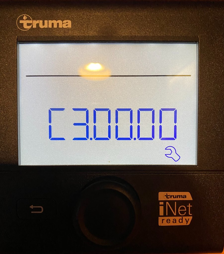

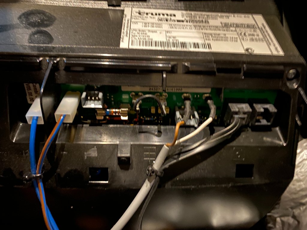

Truma Combi 6E an vorhandenem CP Plus iNET
Ich habe das Bedienteil CP Plus C3.00.00 mit iNET bereits/noch drin, das drin bleiben, resp. weiterhin benutzt werden soll. Deshalb will ich bei/von Wohnmobilbau Heinrich GmbH in/aus 97225 Zellingen eine 6E ohne Zubehör kaufen.
Mein bisheriges Heizgerät Combi 6 hatte eine Platine V5.00.00 darin.

Re: Truma Combi 6E an vorhandenem CP Plus iNET
Der Softwarestand 03.xx von deinem CPplus funktioniert nicht mit den Aktuellen Combi Heizungen. -> Erklärung <-Rosi hat geschrieben: 24 Jan 2021 14:22 Ich habe das Bedienteil CP Plus C3 mit iNET bereits/noch drin, das drin bleiben, resp. weiterhin benutzt werden soll. Deshalb will ich bei/von Wohnmobilbau Heinrich GmbH in/aus 97225 Zellingen eine 6E ohne Zubehör kaufen.
Du kannst aber beim Truma Kundendienst nachfragen ob die dies updaten können.
Ich würde dir raten die Combi mit passendem CPplus zu bestellen und das alte CPplus zu verkaufen.
Der Austausch des CPplus ist einfach, eine Schraube und ein Kabel.
