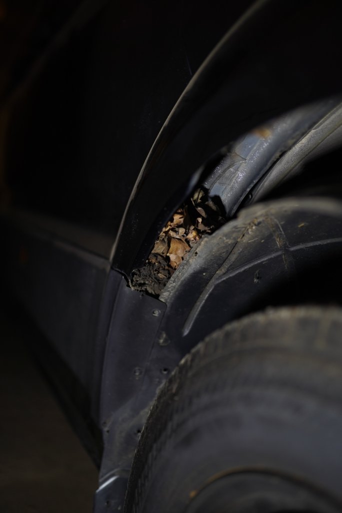

Vielleicht habt ihr auch das selbe Problem wie ich was ich am Wochenende festgestellt habe!
Nachdem ich den Unterbodenschutz und die Radkästen vorne auf beiden Seiten demontiert habe ist mir erstmal eine ganze Ladung von modrigen Laub entgegen gekommen, zusätzlich war noch unterhalb des Kotflüges beim Flankenschutz Laub drin. Da ich jetzt überlege wie ich das Problem umgehen kann wollte ich nachfragen was ihr gemacht habt?! Hab überlegt einen feinen Hasendraht zurecht zuschneiden und mit Kraftstoffkleber rein zu kleben!

Beim VW T4 gibts im Forum dafür das Unwort "Kotflügelkomposter".
Da hilft nur, ab und zu mit viel Wasser durchzuspülen, immer mal wieder das Laub oben unterhalb vom Windlauf wegmachen und eventuell ein engmaschiges Sieb vor die Ablauföffnungen am Windlauf zu setzen.
Das Problem haben allerdings viele Transporter. Ich habe einige Sprinter auf der Bühne gehabt, deren vordere Radläufe durchgegammelt waren, weil dahinter der Ertrag von 2 ha Laubwald zurück zur Natur wollte.
Beim T1N kann man relativ simpel die Kotflügel an der A- Säule abschrauben, etwas abspreizen und dann mit viel Wasser den ganzen Hohlraum durchspülen und nachher konservieren. Bei den Nachfolgemodellen wird es ähnlich sein.

MoinFridaynight05 hat geschrieben: 26 Jan 2021 19:16 Wird dann nach dem Winter auch meine erste Tat werden ...
Mach das vor dem Winter !
Problem ist, der Sand und das Laub was sich da sammelt ist nass und trocknet nicht. Kommt dann der Winter und Minus Grade, gefriert das Zeug und drückt sich auseinander. Die Folge sind dann Risse im Unterbodenschutz was dann Rost zur Folge hat.
Gut konservieren ist Richtig, verhindern kannst du das nicht.Fridaynight05 hat geschrieben: 26 Jan 2021 19:16 ... Alles gut konservieren und verhindern das wieder was rein kommt.
Ich nehme nach der Reinigung immer eine Art Fett-Unterboden-Schutz. Dann läßt sich der Sand und das Laub nähstest
mal besser entfernen.
" Hasendraht " wird da auch nicht helfen, eher begünstigen.

Das Problem löst mein Staubsauger der auch Wasser saugen kann.
Auf die Saugdüse habe ich eine Reduzierung mit einem dünneren Plastikschlauch gesteckt
Grüße Wolfgang
Grüße Wolfgang

Ist bei meinem (2019) nicht anders.
Das kommt von oben wo das Wasser von der Scheibe abläuft.
Jetzt sind die Ecken gut gewachsen,und die Abläufe oben gesichert.

Danke für das schöne Foto. Ich denke so sieht das bei mir auch aus.
Aber gleich eine Frage, wie bekomme ich denn diese untere Kunststoffverkleidung ab?
Viele Grüße Steffen
Viele Grüße Steffen
