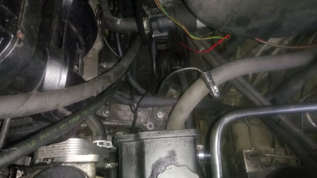

Liebe Sprinter-Gemeinde,
eine letzte Frage nach meinem Motortausch darf ich noch stellen!?
Vorweg: es läuft Alles und es gibt keine Fehlermeldungen mehr/ alle Lämpchen aus!
(Einzig kommt der verbaute Motor nicht auf Temp. (max. bis 50/ 60 Grad) was ich aber darauf zurückführe dass es der alte originalThermostat vom Tauschmotor ist und Dieser lange gelagert war ..../ ein Neuer wird am WO.E. montiert)

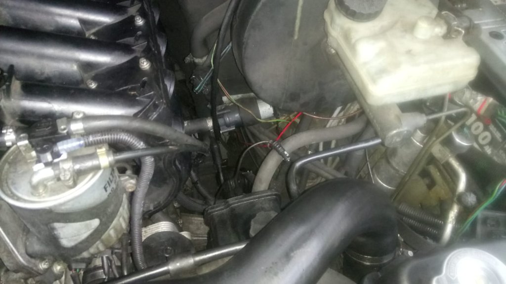

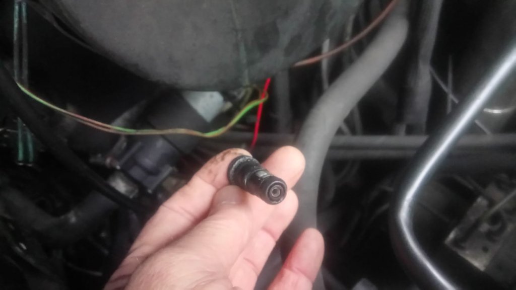

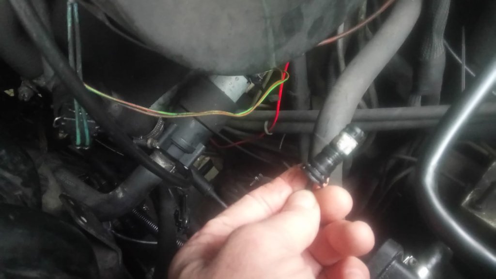

Es ist aber ein Steckker übriggeblieben :? :roll: und ich finde keine passende Buchse .....?? das Kable ist relativ kurz, vom Kabelbaum weg, also der Umkreis wo das sein könnte ist relativ klein ...., umso komischer dass ich keinen passenden Geber etc. finden kann ...
Es ist zwar nicht 100%ig zu erkennen aber es dürfte nur 1 Leitung sein und der Stecker war offensichtlich auch benutzt ...
schaut für mich eher nicht nach vorsorglicher Leitung für optionales Equipment aus?
anbei ein paar Photos/ vielleicht erkennt ja jemand das Ding und weis etwas dazu?
vielen Dank jedenfalls vorab,
Karl M.

Hy :wink:
Der Stecker kommt auf den Klimakompressor ! Hast du keine Klima hängt der , angebunden , einfach im Motorraum :wink:

Opa_R hat Recht, es ist der Stecker für den Klimakompressor.
