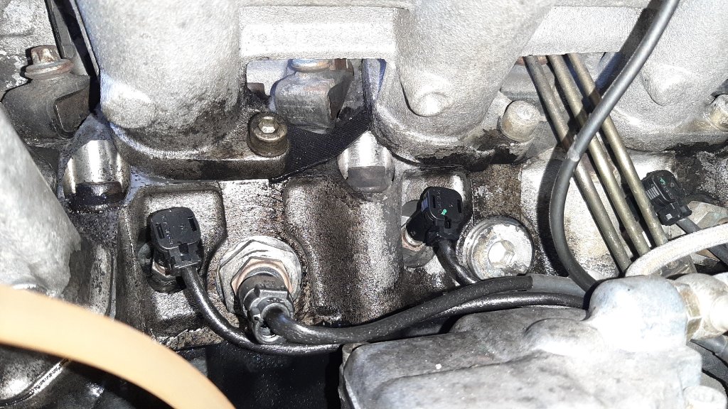

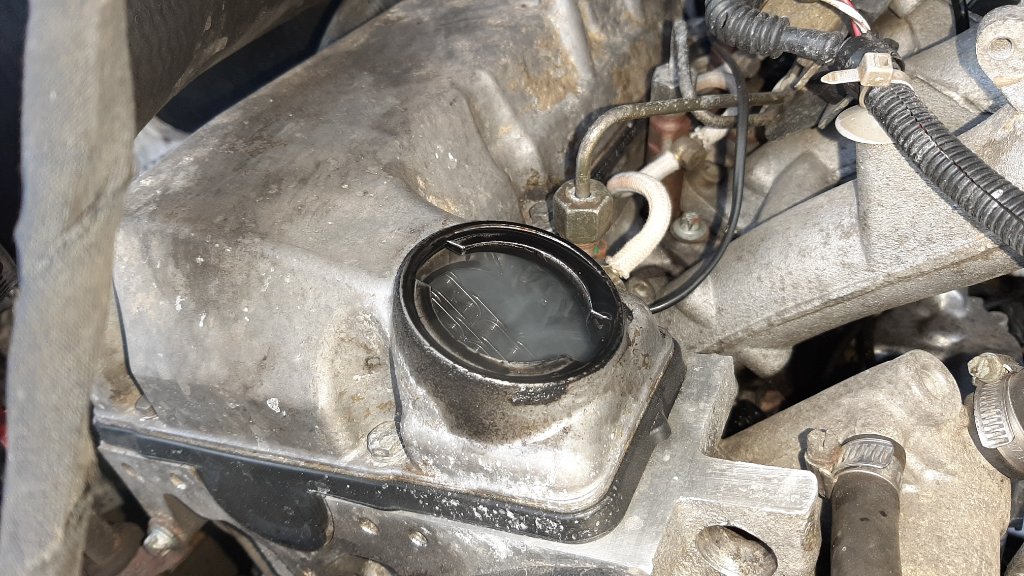

Danke für die Tipps, heute leider erst geschafft mal unter die Haube zu schauen. Scheint wohl die ZKD dahingerissen zu haben.
- habe knapp 1L Wasser nachgefüllt (ok, danach schon lange nicht mehr geschaut)
- vor dem 800 km Pendler-WE war der Ölstand bei gut 3/4, jetzt knapp über der unteren Markierung
- Abgase bläulich
- Einspritzdüse 4. Zylinder von vorn richtig nass, aber mehr schwarz ölig als Dieselinkontinenz

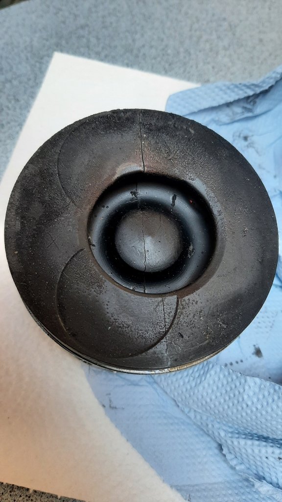

Werkstatt hat den Kopf runter genommen, Diagnose: kolben gerissen.
Wie kann sowas passieren?
Welche Optionen gibt es nun? Einfach bis tauschmotor oder komplette Revision?

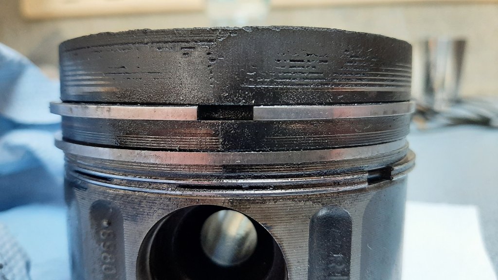

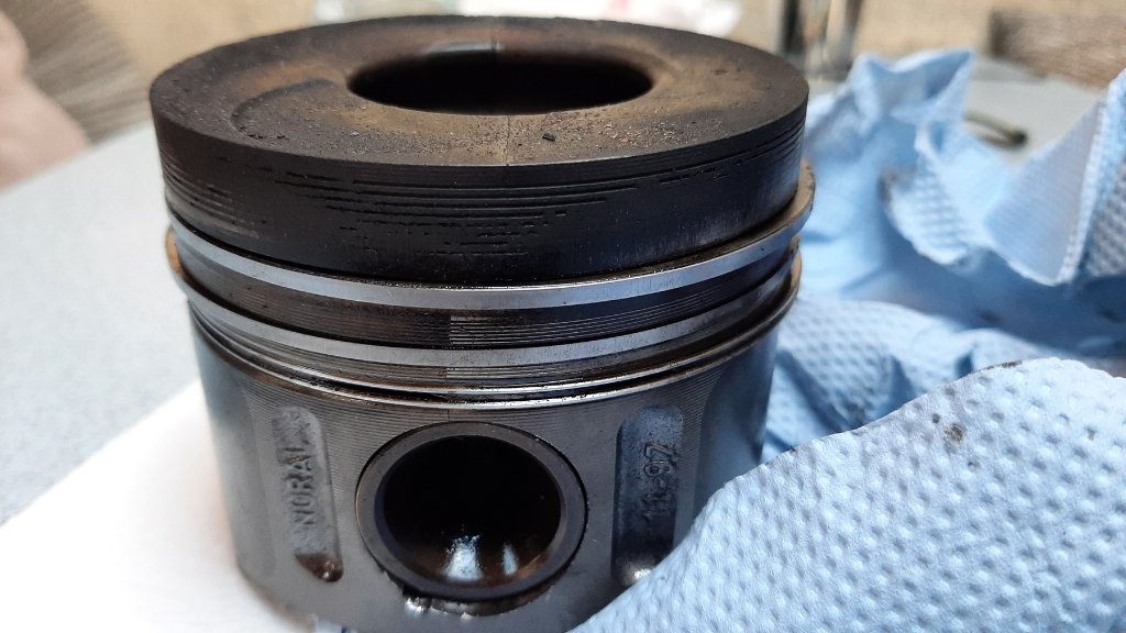

Weder noch, der Kolben ist in Länsgrichtung gerissen. Motor lief bis zum Schluß und fuhr auch aus eigener Kraft in die Werkstatt.
Laufleistung knapp 240 tkm. Die letzten 10-15tkm bei mir. Verhalten der Vorbesitzer unbekannt.

der Riss verläuft parallel zum Pleuellager... wäre interessant zu sehen wie das Pleuellager aussieht und ob der Riss durch den gesamten Kolben geht.

Da ist das blöde Teil. Gerissen bis zum Kolbenbolzen.

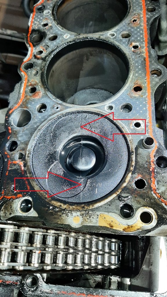

ich bite einmal eine theorie an. die zkd wirkt auf dem foto weiter oben etwas beleidigt auf der (in fahrtrichtung) rechten seite, da, wo schwarze suppe herumschwimmt. wenn da flüssigkeit in den zylinder sickert und nachher beim starten gegen den kolben drückt, wird der druck heftig, da kann ich mir schon vorstellen, daß der kolben bricht.
wie schaut denn der zylinder aus? wenn der ok ist, kannst ja einfach den nächsten kolben einbauen, eventuell vorher ein bißchen honen.

Laufbuchse war in Ordnung. Ich mache das nicht selber sondern der 312D steht in der Werkstatt.
Die Theorie mit dem defekten Ölkanal vorn Stirnseitig hatte die Werkstatt auch. Dienstag werde ich ihn wohl wieder holen können.

meistens leckt der ölkanal ja zur steuerkette, aber susnahmen bestätigen die regel. gut, wenn die buchse ok ist. zkd wär ohnehin fällig gewesen, das ist die meiste arbeit bei der baustelle.
