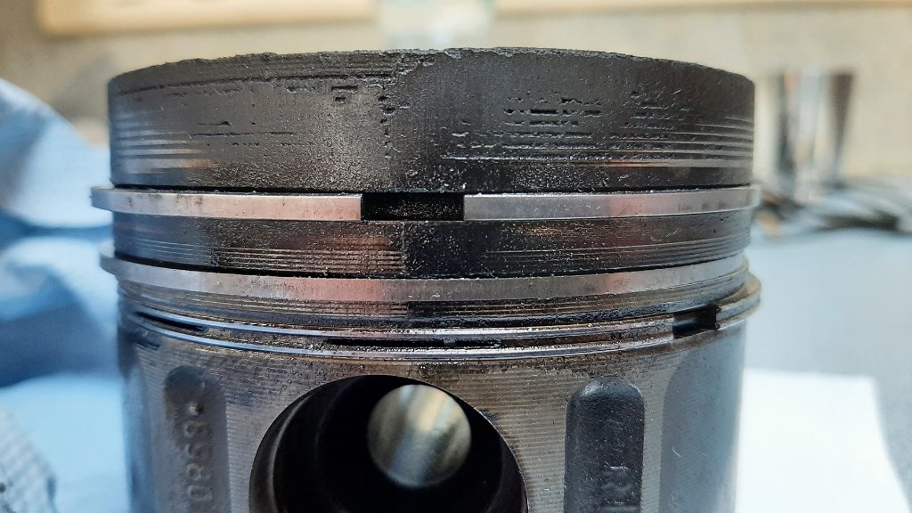

Da ist das blöde Teil. Gerissen bis zum Kolbenbolzen.

ich bite einmal eine theorie an. die zkd wirkt auf dem foto weiter oben etwas beleidigt auf der (in fahrtrichtung) rechten seite, da, wo schwarze suppe herumschwimmt. wenn da flüssigkeit in den zylinder sickert und nachher beim starten gegen den kolben drückt, wird der druck heftig, da kann ich mir schon vorstellen, daß der kolben bricht.
wie schaut denn der zylinder aus? wenn der ok ist, kannst ja einfach den nächsten kolben einbauen, eventuell vorher ein bißchen honen.

Laufbuchse war in Ordnung. Ich mache das nicht selber sondern der 312D steht in der Werkstatt.
Die Theorie mit dem defekten Ölkanal vorn Stirnseitig hatte die Werkstatt auch. Dienstag werde ich ihn wohl wieder holen können.

meistens leckt der ölkanal ja zur steuerkette, aber susnahmen bestätigen die regel. gut, wenn die buchse ok ist. zkd wär ohnehin fällig gewesen, das ist die meiste arbeit bei der baustelle.
