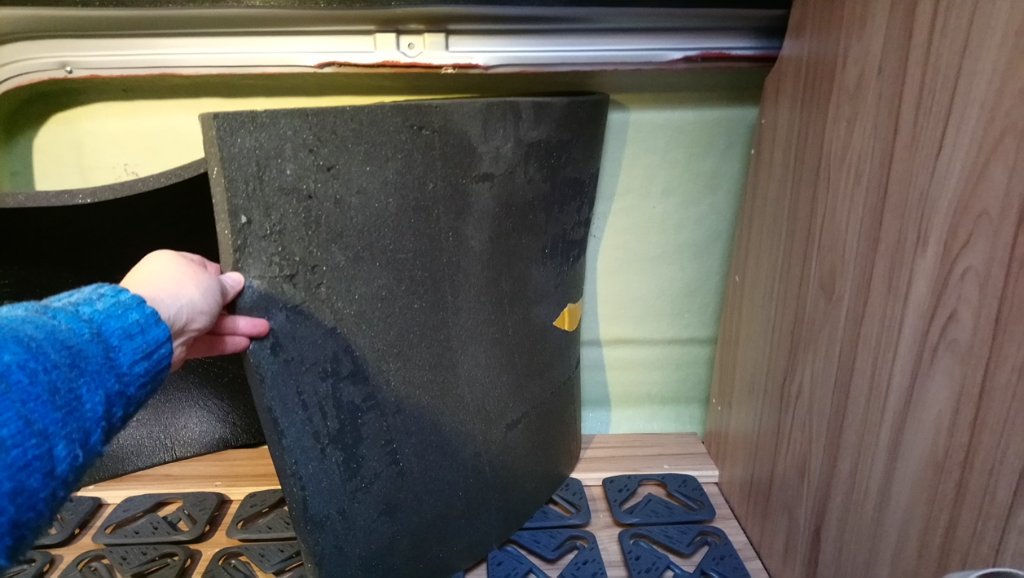

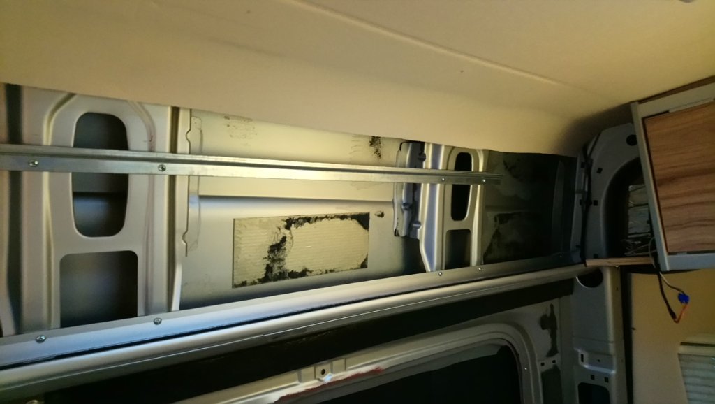

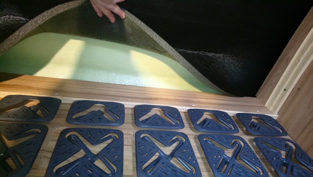

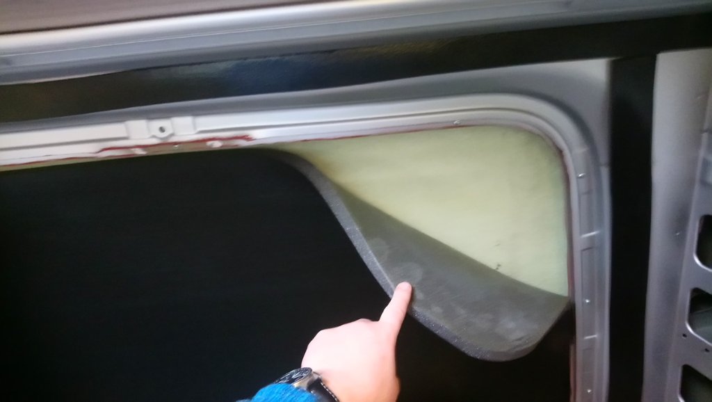

Habe Hymer mal auf die massiven Verarbeitungsmängel Ihrer Fahrzeuge angesprochen und ihnen reichlich Bilder zur Ansicht zur Verfügung gestellt und das ist deren Antwort
Weder wurde meine Mail gelesen noch hat man sich die Mühe gemacht die Bilder angeschaut. Übrigens, Kulanz wurde meinerseits mit keiner Silbe erwähnt!
HYMERCAR Grand Canyon S, Serien-Nr.
Sehr geehrter Herr Hxxxxxx,
vielen Dank für Ihr Schreiben und die nachgereichten Fahrzeugkenndaten vom 19.02.2021.
Gerne nehmen wir zur Kenntnis, dass Sie sich für ein gebrauchtes Fahrzeug der Marke HYMER entschieden haben. Dies wissen wir sehr zu schätzen und nehmen für uns in Anspruch, Reisemobile, Caravans und Freizeitfahrzeuge in guter Qualität zu fertigen. Entsprechend dieser Zielsetzung haben wir ein Qualitätssicherungssystem aufgebaut, das unseres Erachtens möglichst fehlerfreie Produkte gewährleistet. Auch Ihr Grand Canyon S wurde vor der Auslieferung an den Handelspartner einer sorgfältigen Prüfung und Endabnahme unterzogen. Umso mehr bedauern wir, dass es Grund zur Beanstandung der Isolierung an Ihrem Grand Canyon S gibt.
Die hiermit verbundenen Unannehmlichkeiten bitten wir zu entschuldigen.
Wir bitten um Verständnis, dass es sich bei dieser Art von Isolierung um den Stand der Serie handelt.
Gewiss ist es eine gute Gepflogenheit unseres Hauses für die Kunden im Rahmen der freiwilligen Kulanz Entscheidungen zu treffen. Entsprechende Regelungen orientieren sich jedoch auch immer an den hierfür vorgesehenen Richtlinien. Diese sehen nach gegebener Einsatzzeit Ihres zwischenzeitlich im fünften Jahr im Einsatz befindlichen Freizeitfahrzeugs keine Kostenbeteiligung mehr vor. Sollten Sie dennoch eine Überarbeitung, auch der weiteren
von Ihnen aufgeführten Beanstandungspunkte, durch einen autorisierten HYMER Handelspartner wünschen, können die Kontaktdaten über das Internetportal www.hymer.com / Händler finden, abgerufen werden.
Was das von Ihnen kritisierte Kondensat betrifft, gehen wir nicht von einem werkseitig zu vertretenden Mangel aus, da auf Basis der Fahrzeugakte eine beanstandungsfreie Historie vorliegt.
Seite 2 von 2 zum Schreiben KS /
Sehr geehrter Herr Xxxxxxx, auch wenn unsere Stellungnahme nicht Ihren Vorstellungen entspricht, bitten wir um Ihr Verständnis.
Abschließend wünschen wir Ihnen alles Gute und viele erholsame Urlaubsreisen.
