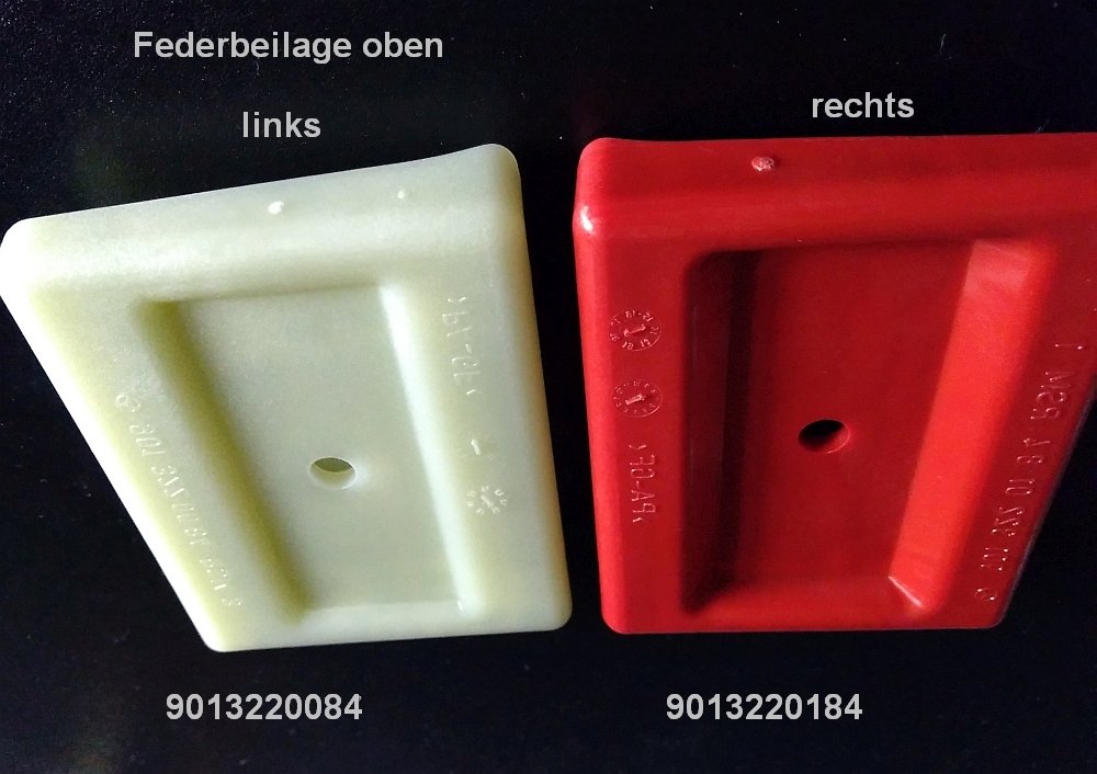

habe kürzlich beim meinem LT (35, Kasten, mittlerer Radstand) die 2-lagige Feder gegen eine GFK Feder (Produkt: Lesjöfors Nr. 5656800 als OEM zu 9033200501 und 9043200601) ausgetauscht, da mein Fahrzeug rechts etwas hing und mir außerdem vorne ein klein bisserl zu tief war. Hier das Ergebnis:
Vorne vorher (nachher)
links 79 (80,5) rechts 77,5 (80)
Hinten vorher (nachher)
links 82 (81) rechts 80 (81)
Mit dem Ergebnis bin ich sehr zufrieden - jetzt bleibt auch die Schiebetür auf (und rollt nicht, wie vorher immer zu) :wink:
Nun ist mir beim Umbau noch folgendes aufgefallen:
Es gibt eine Vielzahl von Federlagern (die Gummiböcke, jeweils oben und unten, zwischen denen die Feder lagert). Habe mal die einen und anderen verglichen.
Bei den oberen Federlagern gibt es welche, die ein "Dach" haben und rund 1,2 cm höher sind (unten rechts im ersten Bild). Die passen genauso in die sog. "obere Beilage", das ist der Kunststoffbock der in dem Tunnel eingeklipst wird und die oberen Federlager aufgeklebt werden (s. 2tes Bild).
Bei Verwendung der Federlager mit "Dach" wird das Fahrzeug je nach Ausführung sicher nochmals höher kommen. Je nach Spannung wären ggf. die unteren Böcke ggf. zu kürzen - ist kein Akt. Wäre jedenfalls eine moderate Variante.
Ich selbst habe beim oben genannten Umbau "nur" die Standardlager (unten links im ersten Bild) verwendet.

joethesprinter hat geschrieben: 05 Nov 2020 10:24 Warum hast du dich gegen das "Dach" entschieden?
Servus Joe,
ich hatte mich erst einmal aus Unsicherheit dagegen entschieden, weil ich den "Effekt" der GFK-Feder nicht beurteilen konnte. Im nachhinein betrachtet habe ich (für mich) richtig entscheiden, denn ich wollte keinesfalls, dass der Wagen vorne höher steht als hinten. Der ursprüngliche Grund für die neue Feder war das "rechts hängend" (siehe auch die Daten vorher/nachher)
Nachdem ich das Federpaket ausgebaut hatte, habe ich sie beide auf den Boden gestellt und mit Wasserwage die "horizontale" geprüft/verglichen und siehe da, die Stahldoppelfeder war rechts tatsächlich (schon) tiefer, also ggf. ermüdet. Optisch hat man das dem Federpaket nicht angesehen (s.Bild).
Danach habe ich dann also die Standard-Komponenten mit der neuen GFK-Feder verwendet (spezielle Gummiböcke dafür gibt es nicht... hatten wir neulich schon).
Das Ergebnis war/ist für mich wie gewünscht - noch höher sollte es vorn gar nicht werden.

joethesprinter hat geschrieben: 05 Nov 2020 11:55 Aber erneuert hast du die Gummilager?
Jap!... aber eben mit den oben links stehenden Standard-Gummis 9013220019. Der "feine" verbliebene Unterschied liegt vermtl. an den oberen "Beilagen"... der aufmerksame Betrachter erkennt, dass die rechte (rote) Platte tiefer geschüsselt ist, als die linke (weiß). Das ist der bauart-gewollte "Fahrerausgleich".
Ein "versierter" CAD-Anwender aus dem Modell- oder Maschienenbau könnte sicher auch ein paar "höhere" Beilagen konstruieren und mittels 3D-Druck aus druckfestem Material etwas produzieren.
Eine Kombination aus "Dach"-Gummilager und höheren Beilagen würde dann sicher noch mehr Höhe an der Vorderachse bedeuten... aber obacht... Du kennst die "Sturz-Problematik" !?
