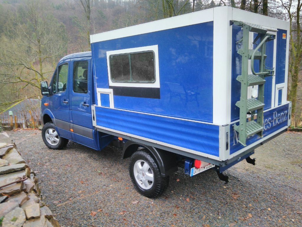

bin neu hier und wollte mich und mein Projekt kurz vorstellen;
nach 25 Jahren Defender habe ich mich schweren Herzens entschlossen auf etwas bequemeres zu wechseln, sicherlich irgendwie dem Alter geschuldet ;-)
Anforderungen an das Fahrzeug lauten wie folgt: Langstreckentauglichkeit, Transportkapazität für zwei Mountainbikes + Gepäck, Platz für zwei Hunde, Übernachtungsmöglichkeit für max. 2 Nächte, bedingt Geländetauglich...
Habe mich für einen 316 4x4 exBW als Doka entschieden + G-Funkkoffer... So, nun steh ich da... :-)

Bin mir noch nicht sicher, ob ich irgendwann auf den Zwischenrahmen verzichten soll; der Koffer ist selbstragend hat also einen eigenen Leiterrahmen, sehe aber aktuell keinen Gewinn wenn ich die Pritsche demontiere. Würde vielleicht 10cm in der Höhe sparen.
Der Koffer ist aktuell mit der Pritsche verschraubt.
Was größeres ist eigentlich nicht geplant, aber never say never...
Der Ausbau ist relativ simpel und ich habe den Rohbau quasi schon fertig - mache die Tage mal ein paar Bilder...

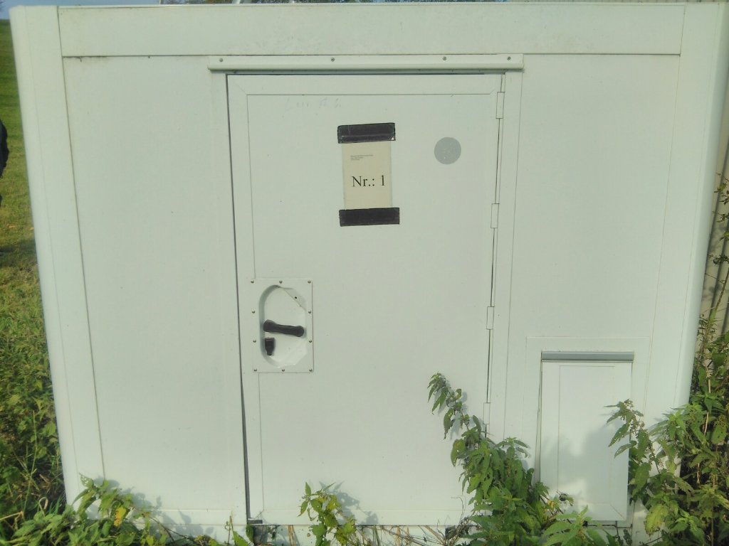

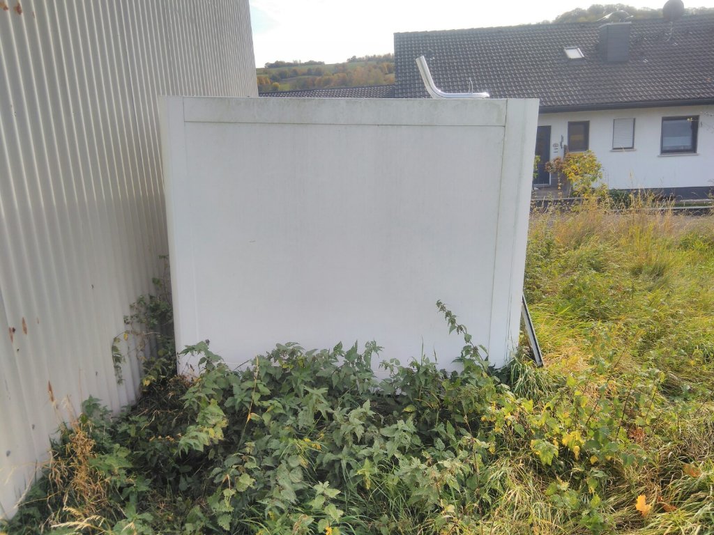

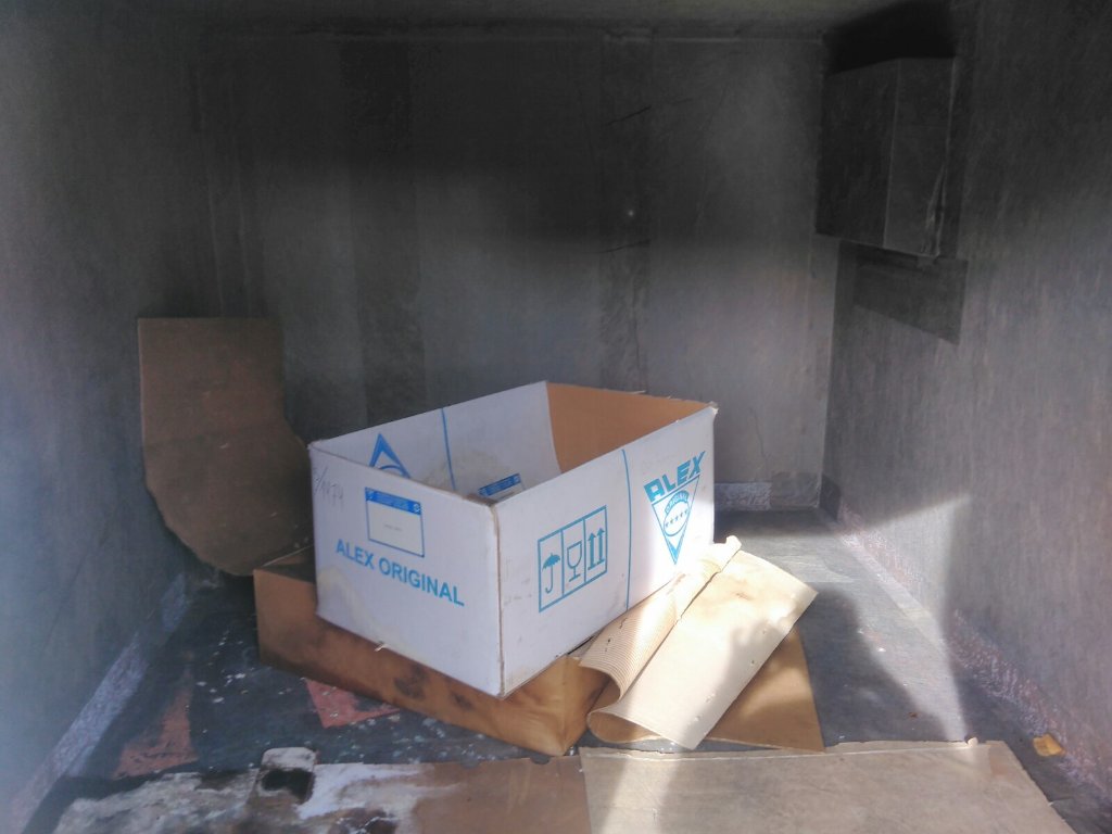

Der Koffer, den ich zu einem wirklichen Glückspreis aus der Bucht gefischt hatte war recht nackt, ein Dachluk (Lewmar) und ein Seitenfenster (Landrover) habe ich eingebaut und angefangen das Teil zu folieren bis mir die Kälte dazwischen kam. Beim Koffer handelt es sich um einen Funkkoffer für Mercedes G, kommt von der Fa. Hartmann Spezialkarossen und war ein Prototyp für die lybische(?) Armee...

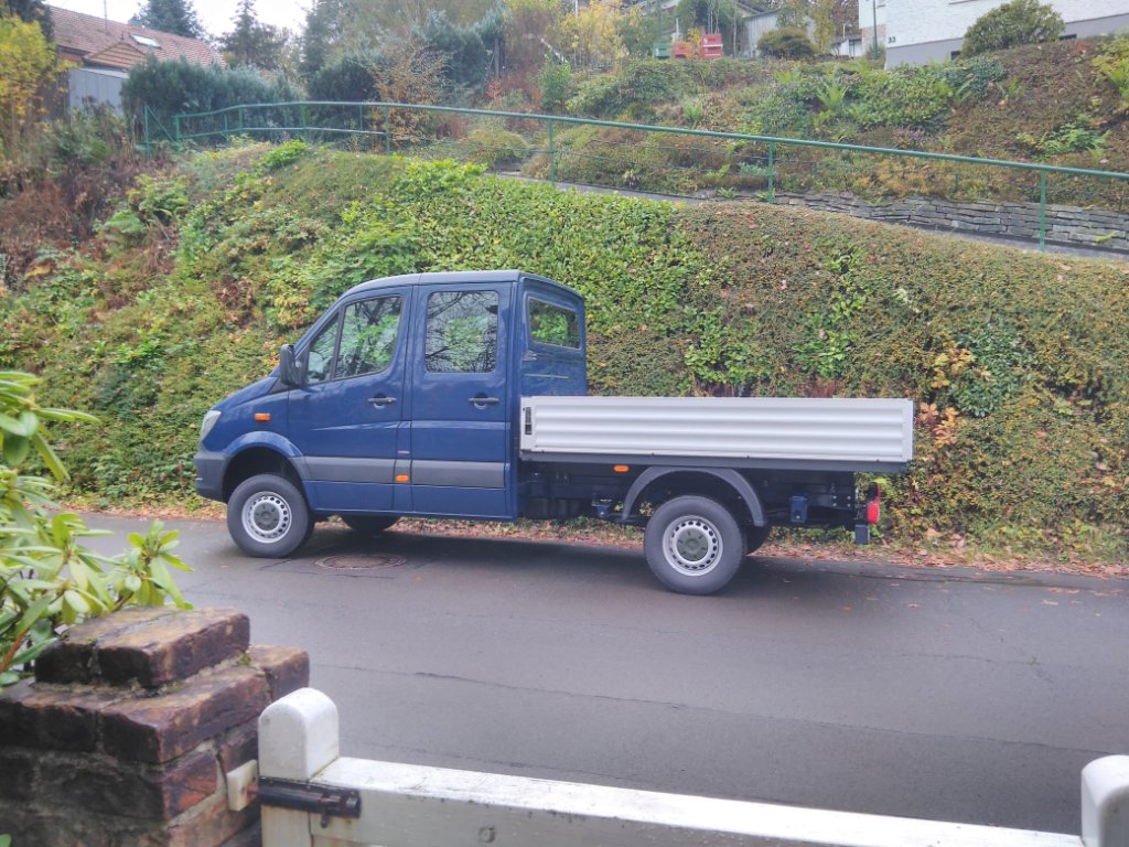

Basisfahrzeug ist ein 2016er 316 CDI 4x4 Ausstattung Bundeswehr, hatte als ich ihn im Oktober kaufte 38.000km gelaufen.
Was ich als nächstes tun möchte:
Ich hätte gerne Airlineschienen auf der Fahrerkabine mit entsprechendem flachen Dachträger.
Weiß allerdings noch nicht ob mich selber traue bei einem komplexeren Fahrzeug (im Vergleich zu Defender) den Dachhimmel und die Innenraumverkleidung auszubauen....
Ich habe gerade die Stoßstange demontiert, weil mir der Böschungswinkel zu ungünstig war. Die Rückleuchten habe ich erst einmal mit einer Bastellösung unter der Pritsche am Zwischenrahmen montiert. Eine bessere Lösung wäre sicherlich ein durchgängiges Abschlußblech/ Lampenträger ( also das Teil, wo die Typbezeichnung dran ist)...
Mein Grundproblem ist ein fehlender oder für mich nicht auffindbarer Ersatzteilkatalog mit Explosionszeichnungen um Bestellnummern zu finden, das ist bei Landrover kein Problem und extrem hilfreich...
Außerdem werde ich wohl nochmal den Radsatz tauschen, die Alufelgen sind mir irgendwie doch zu posh. Ich denke Serienfelge mit BF Goodrich Mts wäre optisch besser...
Also, Frage ans Forum:
Gibt es eine Bestellnummer für die durchgängige Abschlussblende? Und gibt es kurze Airlineschienen fürs Dokadach?
Hier mal noch Bilder vom Koffer im Fundzustand und noch vom aktuellen Bastelstadium:

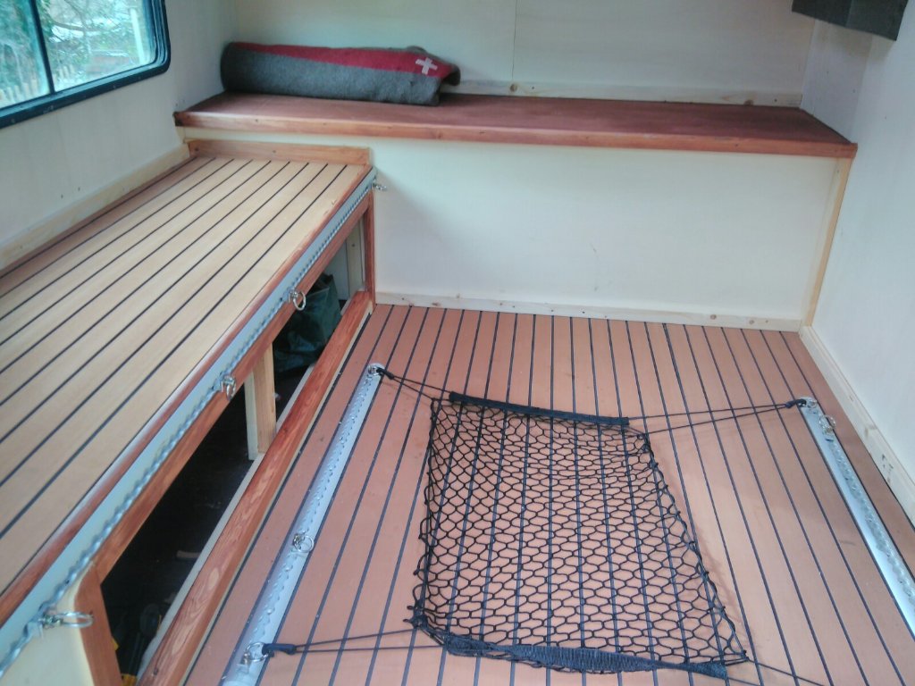

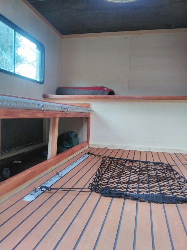

Erst einmal lieben Dank für die Infos und anbei die versprochenen Bilder vom Innenraum des Projekts;
Wie gesagt, unser Ziel ist es das Fahrzeug so flexibel wie möglich zu gestalten. Es soll die Möglichkeit bestehen mit zwei Personen auf Langstrecke ein bis zweimal zu übernachten, aber auch Alltagsfahrzeug sein, d.h ich kann auch mal sperrige Teile und auch mal 10 Sack Rindenmulch transportieren (alles halt limitiert durch die Tür), Stauraum für zwei große Koffer und Platz für zwei Fahrräder bieten. Die Hunde schlafen in der Doppelkabine.
Ich habe jetzt eine Querkoje mit 1,90 Länge an der Stirnwand untergebracht und eine Längskoje mit zwei Meter Länge und dem Kofferstauraum auf der linken Seite. Auflagen kommen nur für die Reisen ins Fahrzeug.
Das Dachluk ist von Lewmar und das Seitenfenster vom Landrover Defender.
Bodenfläche und Flächen der Längskoje habe ich mit EVA Belag in Teakoptik gemacht, ist recht angenehm und trotzdem gut sauber zu halten...
Wird wohl eher recht basisnah bleiben...
