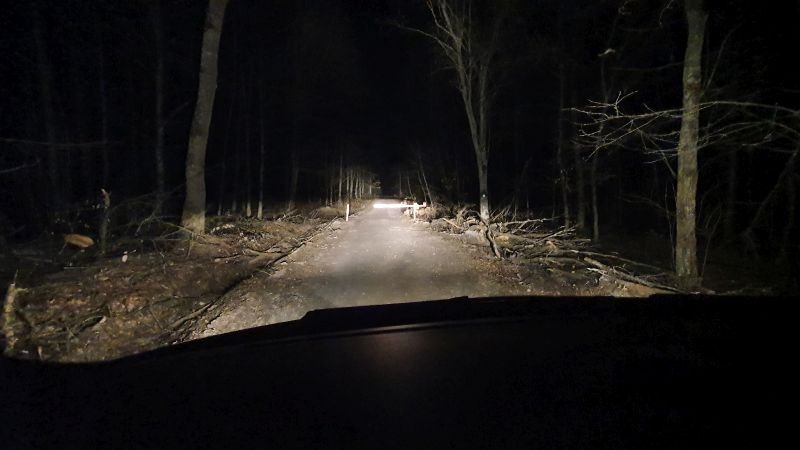

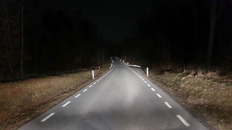

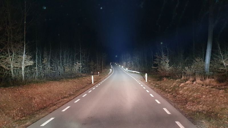

Hi Zusammen,
wie in einem anderen Tread geschrieben habe ich 2 LED-Lightbars auf dem Fahrerhaus von meinem Sprinter. Ich habe "nur" die Halogenscheinwerfer die ein, für meine Ansprüche, recht passables Licht abgeben.
Ich habe heute ein paar Bilder gemacht und will sie Euch nicht vorenthalten:
Abblendlicht: normales Halogen-Fernlicht + Abblendlicht: LED-Bars + Halogen-Fernlicht + Abblendlicht: Ich habe 2 x Osram LEDriving FERNSCHEINWERFER LIGHTBAR FX250 in CB-Ausführung (CB haben eine breitere Ausleuchtung, SP haben eine spotartige Ausleuchtung) Ich kann Euch gerne weitere Info's und Bestellnummern geben für die Umsetzung an Eurem Auto.
Grüße Chris

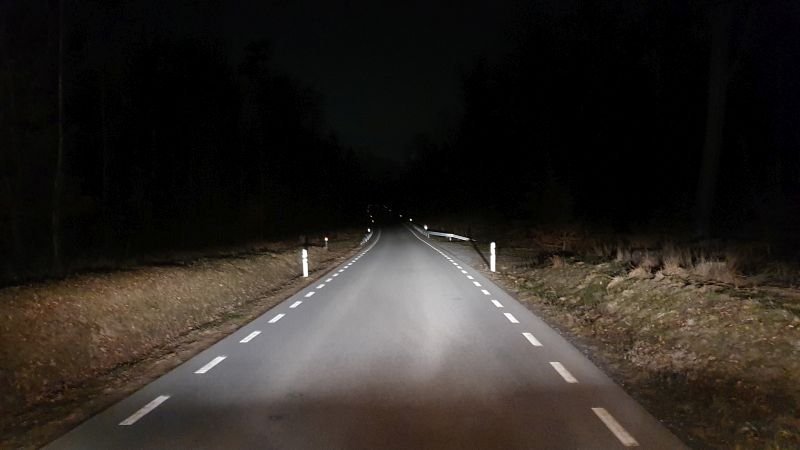

Dasselbe Auto andere Location:
Abblendlicht: normales Halogen-Fernlicht + Abblendlicht: LED-Bars + Halogen-Fernlicht + Abblendlicht: Grüße Chris

Hallo Chris,
ich finde ja total genial, wie gut der Rand ausgeleutet ist, das will ich für unsere Wintertouren in den hohen Norden auch haben. Aber: der sichtbare Lichtstrahl von oben ist ja doch ziemlich massiv. War es da leicht neblig? Sieht eigentlich nicht so aus (Sterne sichtbar). Stört das auf Dauer?
Hab bis jetzt ein Paar Hella Rallye 3003 Halogen am Kühlergrill/oberhalb der Stoßstange, die sind aber spotartig.
Grüße, Andreas
Grüße, Andreas

Wenn Sterne sichtbar wären, dann wären die auch auf Bild 1 und 2 sichtbar. Die Punktreflexe auf Bild 3 sind keine Sterne.

Ja, danke Käthe, hast natürlich Recht, zu schnell geguckt. Die Frage der "Leuchtstreifen" bleibt aber bestehen.
Grüße, Andreas

Ich denke die Leuchtstreifen sind normal wenn die Leuchtstärke zunimmt, ich kenne das auch von Kopflampen. Was da reflektiert ist die Luftfeuchtigkeit, zusammen mit dem Spitzen Winkel. Lichtquelle und Auge sind ziemlich dicht beieinander und so werden die Reflektionen wahrgenommen.
Ein ähnliches Phänomen kennt man bei Nebel, weswegen Nebelleuchten so weit wie möglich unten angebracht sind.
Das war auch der Grund warum ich früher auf Kopflampen verzichtet habe (geh häufig spät mit dem Hund in den Wald). Eine Taschenlampe in der Hand hatte nicht den Effekt, obwohl gleiche Leuchtstärke. Mittlerer Weile hab ich mich daran gewöhnt, und mag den Vorteil der freien Hände.

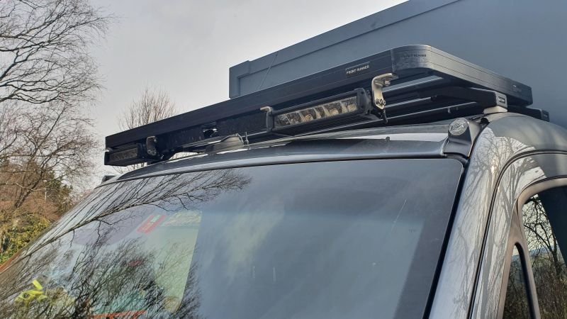

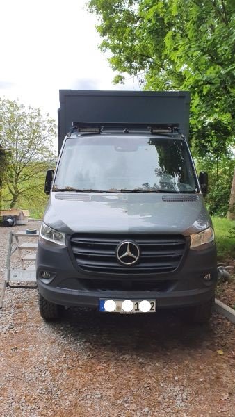

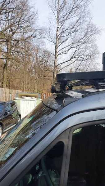

natürlich ist es am oberen Bereich der WSS durch Lichtreflexion relativ hell. Zuweilen stört das auch wenn dort zuviel Verschmutzung ist! Leider ist der Bereich auch nicht 100% vom Wischer abgedeckt.
Es ist jedoch so, dass das Licht um Welten besser und die seitliche Ausleuchtung natürlich auch sehr gut ist, daher nehme ich das gerne in Kauf. Zudem fährt man ja auch nicht stundenlang mit Fernlicht.
Ich habe noch 2 Bilder von der Einbaulage gemacht. Evtl. würde sich die Reflexion etwas verbessern wenn die Lampen etwas weiter nach hinten gesetzt würden. Das ist bei mir jedoch nicht möglich. Grüße Chris

Das mit der Eigenblendung kenne ich noch vom LT, dort hatte ich auch reichlich Licht auf dem Dach. Es hilft, die Lampen weiter oben/hinten zu montieren. Beides funktioniert bei deinem Träger aber nicht. Stattdessen kannst du unten an die Lampe einen etwas vorstehenden Blechstreifen kleben, damit der direkt darunter liegende Bereich beschattet ist; in dem Fall ist es die eigene Windschutzscheibe.
