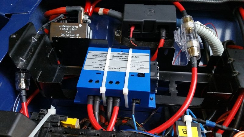

Genau weiß ich das nicht. Hab nur den 121525.
Das hängt von vielen Faktoren ab. Kabel - dick / dünn, Batterie leer / voll, mit oder ohne Messleitung, Temperatur ( mit Messfühler ? ) usw... wie auch Tabou schrieb.
Die Batterien müssen nicht von Start an mit max geladen werden, ist auch nicht gesund. Daher bei mir auch nur 25A.
Bei mir macht, bei wenig Fahrt, den Rest die Solaranlage. Meine Batterien sind immer voll und werden schonend geladen.
