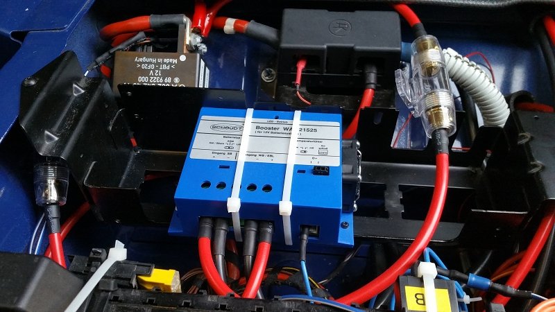

Sprinter_213_CDI
Beiträge: 2364
Wohnort: Berlin - Köpenick
Re: Valeo 14V 180A Lima mit Ladebooster im Leerlauf
Sven1983 hat geschrieben: 11 Aug 2020 10:23 Weißt du wie viel im Leerlauf produziert wird?
Genau weiß ich das nicht. Hab nur den 121525.
Das hängt von vielen Faktoren ab. Kabel - dick / dünn, Batterie leer / voll, mit oder ohne Messleitung, Temperatur ( mit Messfühler ? ) usw... wie auch Tabou schrieb.
Die Batterien müssen nicht von Start an mit max geladen werden, ist auch nicht gesund. Daher bei mir auch nur 25A. :wink:
Bei mir macht, bei wenig Fahrt, den Rest die Solaranlage. Meine Batterien sind immer voll und werden schonend geladen.
Los fahren und beobachten und berichten.
