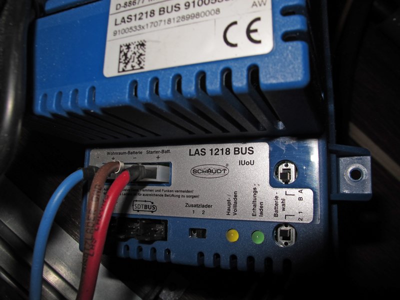

Ist so abgeliefert. Mit zwei WB Batterien hast du einen zusatz Ladegerat welche den SB mit ladet.
Bessere Photo habe ich nicht weil das Gerat nicht mehr eingebaut ist.

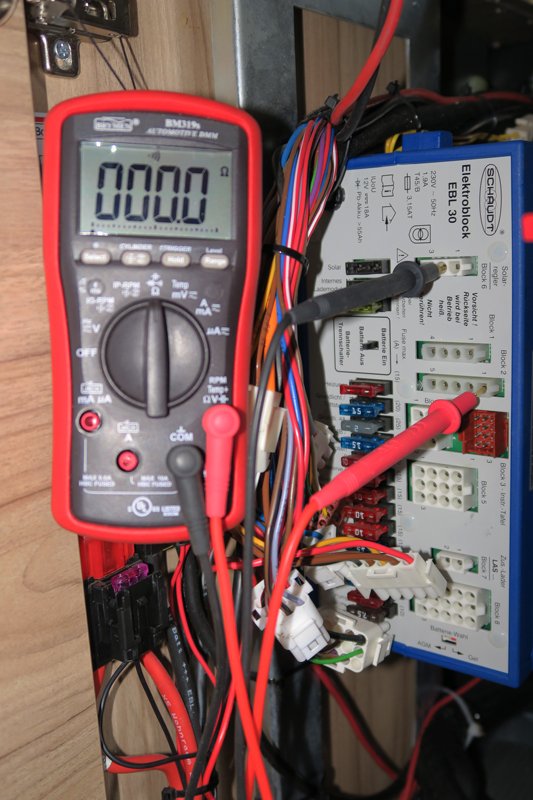

Um das Bild in Worten zu beschreiben:
Zwischen
- Block 6 Pin 2 (Block für Solarladeregler, Regleranschluss für Starterbatterie +12V) und
- Block 2 Pin 1 (Block für Fahrzeugverkabelung, Starterbatterie für Kühlschrank)
Auch nach Schaltbild sind diese beiden Pinne direkt und ohne irgendwelche Schaltelemente miteinander verbunden.
Aber was willst du mit dem Bild aussagen?

Ich habe bei meinem 2017er gerade geschaut...
Schaut Euch das Bild an - die SB ist NICHT angeschlossen
Das ist schon echt frech!

Anstatt sich zu ärgern, würde ich mal schauen wollen, warum das der Fall sein könnte. Die Starterbatterie könnte auch extern über ein Trennrelais mit der Wohnraumbatterie verbunden sein, oder anstatt des Trennrelais könnte ein Booster eingebaut sein.
Was ist mit Pin 1 Block 2? Ist die Starterbatterie hier verdrahtet?

Könnte sein, dass die SB über den Booster angeschlossen ist - diese Möglichkeit hab ich gerade eben kennen gelernt.

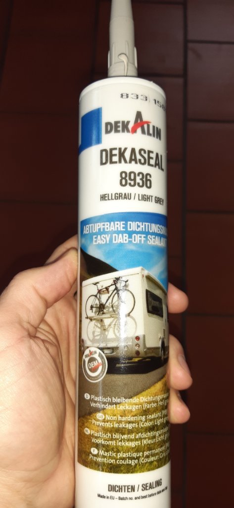

Sind das eigentlich Seitz-Fenster? Dann haben die ja geschraubt Innenrahmen.
Bei Westfalia James Cook und Nugget werden die im Laufe der Zeit alle undicht, weil das Dichtmaterial schrumpft.
Oft reicht es schon alle Schrauben nachzuziehen. Damit ist wieder Druck auf der Dichtung.
Sonst Innenrahmen abschrauben, Fenster vorsichtig nach außen rausdrücken, alle Kontaktflächen reinigen, 1 Dose Dekaseal dauerelastisch abtupfbar ringsrum aufbringen und alles wieder einsetzen. 1 Stunden Arbeit.
