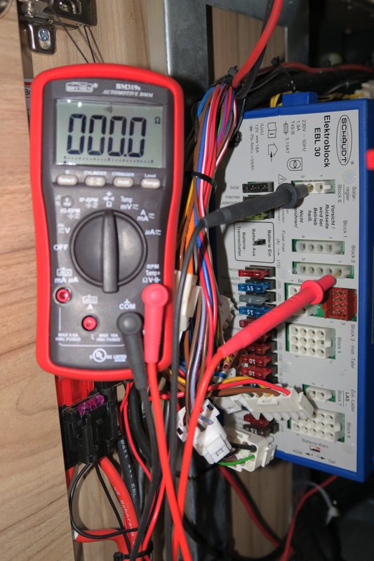

Was der Aufbauhersteller aus dem Schaudt Schaltungsvorschlag macht, muss nicht miteinander übereinstimmen. Selbst die Schaltbilder, die die Aufbauhersteller mitliefern, stimmen nicht immer. Manchmal ist nur eine von mehreren Versionen dargestellt, manchmal kommt die Dokumentation nicht der aktuellen Schaltung hinterher. Da vergewissert man sich am besten am jeweiligen Fahrzeug. Leider ändert sich bei der Herstellung auch immer wieder was über die Zeit, aus unterschiedlichsten Gründen. Da muss man flexibel bleiben.Bagu hat geschrieben: 24 Apr 2021 22:03 Schau mal im Schaltplan und weiteres der EBL30 in den mitgelieferte Betriebsanleitung. Leider darf ich hier keinen Kopie abbilden.

Ist so abgeliefert. Mit zwei WB Batterien hast du einen zusatz Ladegerat welche den SB mit ladet.
Bessere Photo habe ich nicht weil das Gerat nicht mehr eingebaut ist.
Um das Bild in Worten zu beschreiben:
Zwischen
- Block 6 Pin 2 (Block für Solarladeregler, Regleranschluss für Starterbatterie +12V) und
- Block 2 Pin 1 (Block für Fahrzeugverkabelung, Starterbatterie für Kühlschrank)
Auch nach Schaltbild sind diese beiden Pinne direkt und ohne irgendwelche Schaltelemente miteinander verbunden.
Aber was willst du mit dem Bild aussagen?
[/quote]
Das ich nicht glaube das Hymer oder Schaudt fur jeder einzele GCS einen andere EBL 30 auslegt.
Und mittels Solar uber Block 2 und 6 mitladen der SB uber den EBL 30 wohl moglich ist.
Ich glaube, da habe ich mich etwas missverständlich ausgedrückt. Die Schaltung des EBL selbst ist immer dieselbe. Aber die Schaltung, wie der EBL mit dem Fahrzeug und dem Wohnaufbau verbunden wird, kann variieren und stimmt mit dem Schaltungsvorschlag von Schaudt nicht immer überein. Das wollte ich eigentlich geschrieben haben.Bagu hat geschrieben: 25 Apr 2021 12:17Das ich nicht glaube das Hymer oder Schaudt fur jeder einzele GCS einen andere EBL 30 auslegt.Vanagaudi hat geschrieben: 25 Apr 2021 02:02 Was der Aufbauhersteller aus dem Schaudt Schaltungsvorschlag macht, muss nicht miteinander übereinstimmen. Selbst die Schaltbilder, die die Aufbauhersteller mitliefern, stimmen nicht immer. Manchmal ist nur eine von mehreren Versionen dargestellt, manchmal kommt die Dokumentation nicht der aktuellen Schaltung hinterher. Da vergewissert man sich am besten am jeweiligen Fahrzeug. Leider ändert sich bei der Herstellung auch immer wieder was über die Zeit, aus unterschiedlichsten Gründen. Da muss man flexibel bleiben.

Anstatt sich zu ärgern, würde ich mal schauen wollen, warum das der Fall sein könnte. Die Starterbatterie könnte auch extern über ein Trennrelais mit der Wohnraumbatterie verbunden sein, oder anstatt des Trennrelais könnte ein Booster eingebaut sein.
Was ist mit Pin 1 Block 2? Ist die Starterbatterie hier verdrahtet?

Könnte sein, dass die SB über den Booster angeschlossen ist - diese Möglichkeit hab ich gerade eben kennen gelernt.
