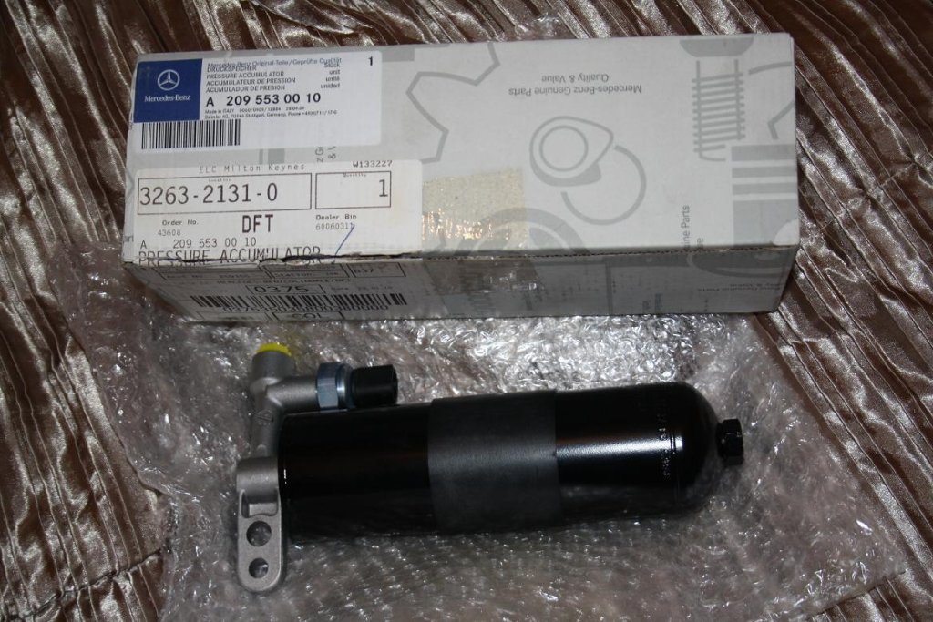

Dann hier noch die Nr. vom Druckspeicher:
A 209 553 0010 DRUCKSPEICHER

Hier gibts auch noch Teile, z.B. überholter Druckspeicher mit Füllventil:
Bei Fa. "sequparts" nach "mercedes-benz-sprintshift" suchen... Einen Link anzugeben ist mir hie rals neues MItglied untersagt... Also selber suchen...
