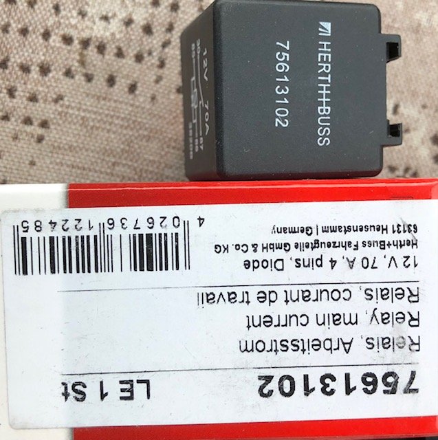

..hatte DAS Relais auf "gut Glück" getauscht.
Danach stundenlang an mehreren Tagen sinnlos in der Gegend herum gefahren und viele Ampelstopps simuliert.
Bisher kein (Getriebe)Fehler aufgetreten.
Ich berichte weiter...solange kein Fehler auftritt kann ich nichts sagen.

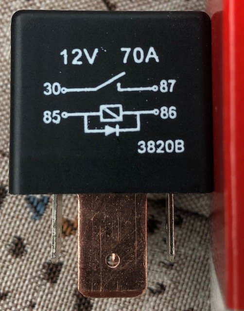

Hatte mich für dieses 70A Relais mit Sperrdiode entschieden, da es auch bei Fendt Verwendung findet (FENDT: H3129000200020)
Relais, Arbeitsstrom
HERTH+BUSS ELPARTS 75613102,
Artikelnummer : A7FD03 (75613102)
Kostet am 17.05.21 8,80 € zuzügl. Versand

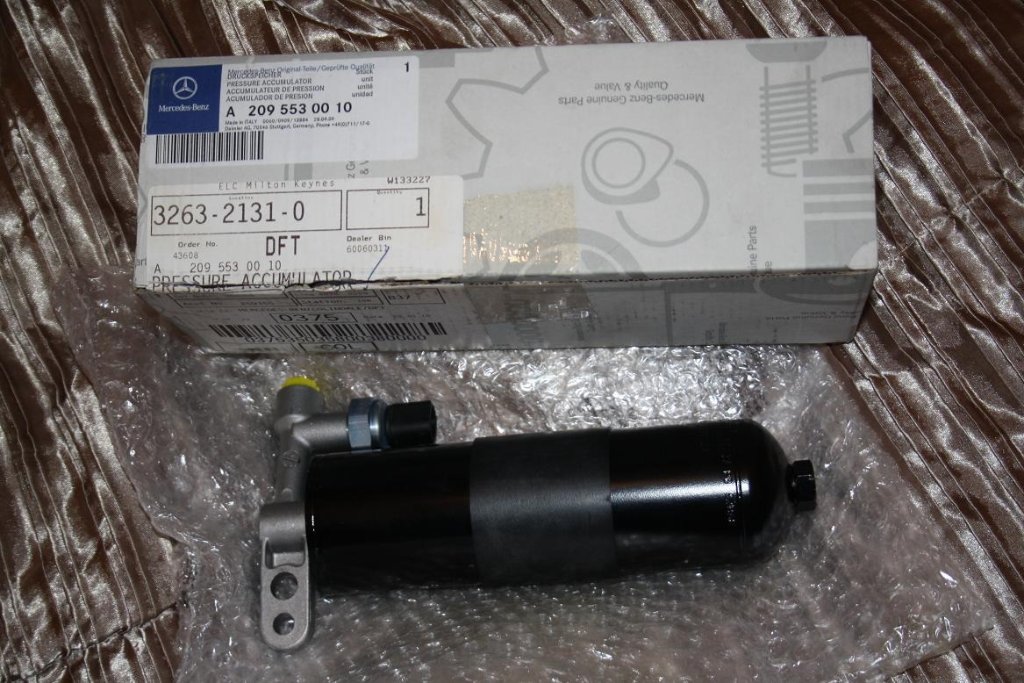

Dann hier noch die Nr. vom Druckspeicher:
A 209 553 0010 DRUCKSPEICHER
...und die komplette Hydraulikpumpe, Hersteller MagnetiMarelli:
Magneti Marelli 024000015010 ->Kosten ca. 190 € (Preisvergleich 19.05.21)
MB. Nr: A2095530201
Hier gibts auch noch Teile, z.B. überholter Druckspeicher mit Füllventil:
Bei Fa. "sequparts" nach "mercedes-benz-sprintshift" suchen... Einen Link anzugeben ist mir hie rals neues MItglied untersagt... Also selber suchen...
Relais, Arbeitsstrom<br /><br />HERTH+BUSS ELPARTS 75613102

top-deluxe hat geschrieben: 21 Mai 2021 08:46 Hatte mich für dieses 70A Relais mit Sperrdiode entschieden, da es auch bei Fendt Verwendung findet (FENDT: H3129000200020)
Das ist kein Relais mit Sperrdiode, sondern dies ist ein Relais mit Freilaufdiode. Bitte fein unterscheiden, die Funktion der Diode ist jeweils völlig unterschiedlich.
