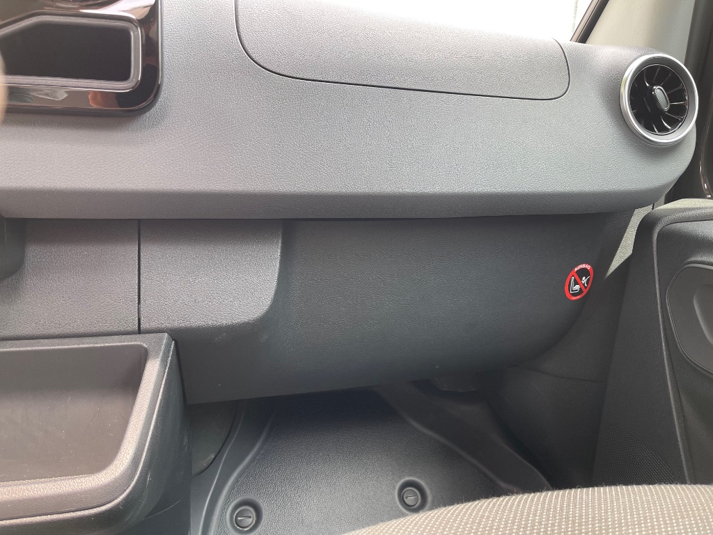

ich bekomme bald mein Wohnmobil auf Basis Sprinter 907 (Frontantrieb)

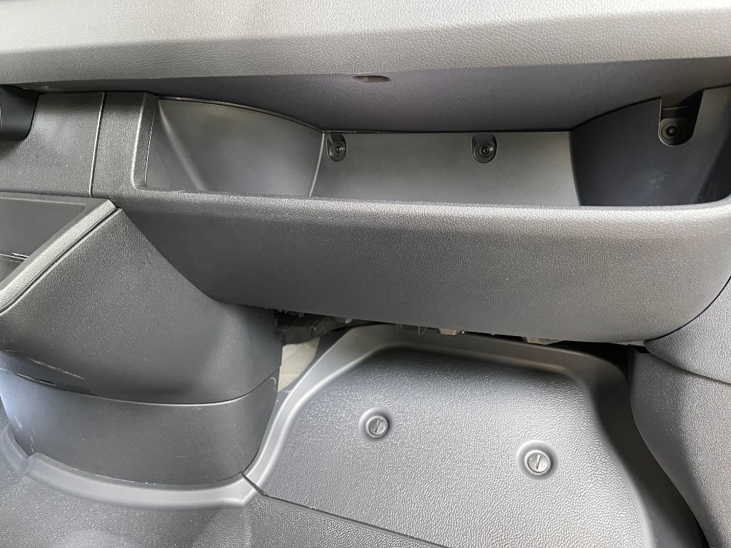

Ich habe gesehen, daß es in manchen Sprintern z.B. den 4x4 und auch bei den Heckgetriebenen unter dem Armaturenbrett auf der Beifahrerseite eine praktische Ablage gibt, bei mir ist da nur eine Art „Blindabdeckung“
Kann man diese Ablage einfach nachrüsten?
So sieht das bei mir aus:
Und so hätte ich es gerne:

Kann man Nachrüsten, hab es bei meinen 910er auch gemacht.

nach Sichtung in meinem Fahrzeug müßte vor dem Umbau erstmal das komplette Teil ausgebaut werden ( siehe erstes Foto von HiFi-Mirko ) wo das Airbagbild aufgeklebt ist - was bei mir
schonmal Fragen aufwirft, wie das geht ??

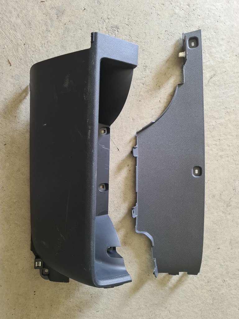

esrtmal danke für die Teilenummern, ohne die Schrauben kostet das Teil aktuell 78,06 € Brutto, man braucht aber nur 2 neue Schrauben, die anderen sind die"alten" die man wieder verwenden
kann.
Der Einbau dauert ( ich habe mal nett bei den Schlossern von Daimler nachgefragt, wie es ungefähr geht ) ca. 10 Minuten, vor ausgessetzt man hat keine 2 linken Hände und schonmal Erfahrung mit
"Clipsen" von Plasteabdeckungen, sieht man sich das neue Teil an kann man schon ahnen, wie es geht
+ 3 Schrauben unten lösen - entsprechenden Torx
+ kleine Abdeckung ( etwa Handteller groß ) direkt rechts daneben entfernen - Türgummi an der Stelle mit dem Finger etwas hochheben und das Teil nach vorne rausklicken
+ darunter dann 2 weitere Schrauben lösen
+ links neben dem Schaltknauf ist so eine kleine tiefe Ablage, ist wie eine Schale, die an der Stelle wo an dem neuen und alten Teil links so eine Art Nase ist etwas hochdrücken
+ dann kann man links beginnend das alte Teil vorsichtig raus nehmen und das neue genauso einsetzen
+ die 2 neuen Schrauben braucht man für 2 Bohrungen im Ablagefach oben innen - die Aufnahme dafür dahinter sind vorhanden

1x Ablage Beifahrerseite A 910 680 27 00
4x Schrauben A 006 990 53 12
Waren in einem anderen Beitrag zu finden
P.S. noch zu beachten : an der unteren Seite der des neuen Teils muß die rechte Seite des dahinter liegenden Lüfterkanals mit befestigt werden - ist die zweite Schraube von rechts
