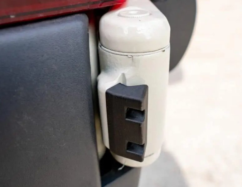

Hallo in die Runde,
Hat jemand schon den Türscharnierträger beim aktuellen Sprinter montiert? Ich kann mir nicht vorstellen, dass die beigepackten „Sondermuttern“ zum Türscharnieren passen sollen. Die Sondermuttern scheinen für den 906 zu sein, da ist ein Steg in der Mitte des Scharniers.
Gerade beim oberen Scharnier müsste die Mutter Kegelförmig sein, damit sie kraftschlüssig passt. Eine Anfrage beim Hersteller hat mich nicht weiter gebracht. Also schon jemand mit Erfolg montiert?
Scharnier unten
Scharnier unten
Scharnier oben
Scharnier oben
Sondermutter
Sondermutter
Gruß Martin

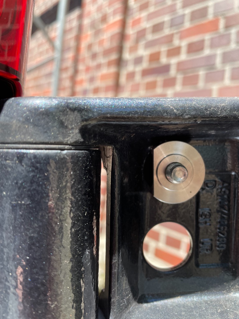

Zwar beim Crafter (906) montiert, aber dort ist auch kein Steg in der Mitte vom 180° Scharnier:
Die flache Seite der Mutter gehört nach oben!
Und auch da stützt sich das nicht perfekt ab, sondern behindert sich selbst im durchdrehen.
So bei mir montiert und funktioniert problemlos.

ich habe heute mit dem Hersteller Aluline telefoniert: das Problem ist, dass die 270°-Scharniere anders geformt sind als die 180°-Scharniere, für die das Befestigungsset ursprünglich entwickelt wurde.
Trotzdem würde ich diesen Fahrradträger bei meinem Sprinter mit 270°-Scharnier auch gerne montieren. Daher die Frage: Hat es bei dir inzwischen geklappt? Ich stelle mir vor, dass man die Sondermuttern für die oberen Scharniere noch etwas nachbearbeiten muss, bis sie passen.

Die 270er Scharniere haben die Löcher gar nicht - passt also nicht.
Bei den 180ern für den 907/910 ist der Steg in der Mitte - da habe ich den Ersatzradhalter mit Radschrauben (Kegelbund) angeschraubt, wobei die Untere Schraube (beim oberen Scharnier) am Kopf zu Hälfte abgeschliffen (also flacher) wurde. Vielleicht ist das auch ne Alternative für den Fahrradträger.

Danke für den Input. Mir hat der Hersteller heute noch Mal bestätigt, dass das die richtigen Muttern sind. Das ist echt ein Armutszeugnis. Natürlich kann man es vermutlich einfach reinwürgen. Aber es widerstrebt mir. Ich werde morgen Mal die Form der oberen Scharnierhöhle abnehmen, vielleicht kommt mir dann eine Idee. Das mit der Kegelbundschraube wäre wahrscheinlich ganz gut aber es soll ja eine Mutter sein, weil eine Inbus Schraube rein kommt.

Noch zur Info: Ich habe gestern meinen bestellten Eurocarry Träger erhalten und konnte ihn problemlos an den 270°-Scharnieren des Sprinter montieren können. Es ist schon zu erkennen, dass die Sondermuttern nicht für diese Scharniere entworfen wurden, sie lassen sich aber trotzdem nutzen und mit dem richtigen Drehmoment anziehen.

Würde mich sehr interessieren, wie Du an nem VS30 an den 270er Scharnieren etwas befestigt hast, da diese Scharniere ja KEINE Löcher haben?

Vielleicht reden wir von unterschiedlichen Fahrzeugen. Ich beziehe mich auf den "neuen Sprinter", dessen Scharniere Waldfurcht ja fotografiert (siehe sein Chat-Beitrag) hat - mit Löchern.

Du redest sicher nicht von 270er Scharnieren am „neuen“ Sprinter. Die Scharniere auf den Bildern sind auch 180er.
Auf meinem Bild unten siehst Du meinen Sprinter - rechts die 270er Scharniere (da baust Du nichts an, oder hast Du einen Trick dafür) und links habe ich auf 180er gewechselt um den Ersatzradhalter befestigen zu können.
