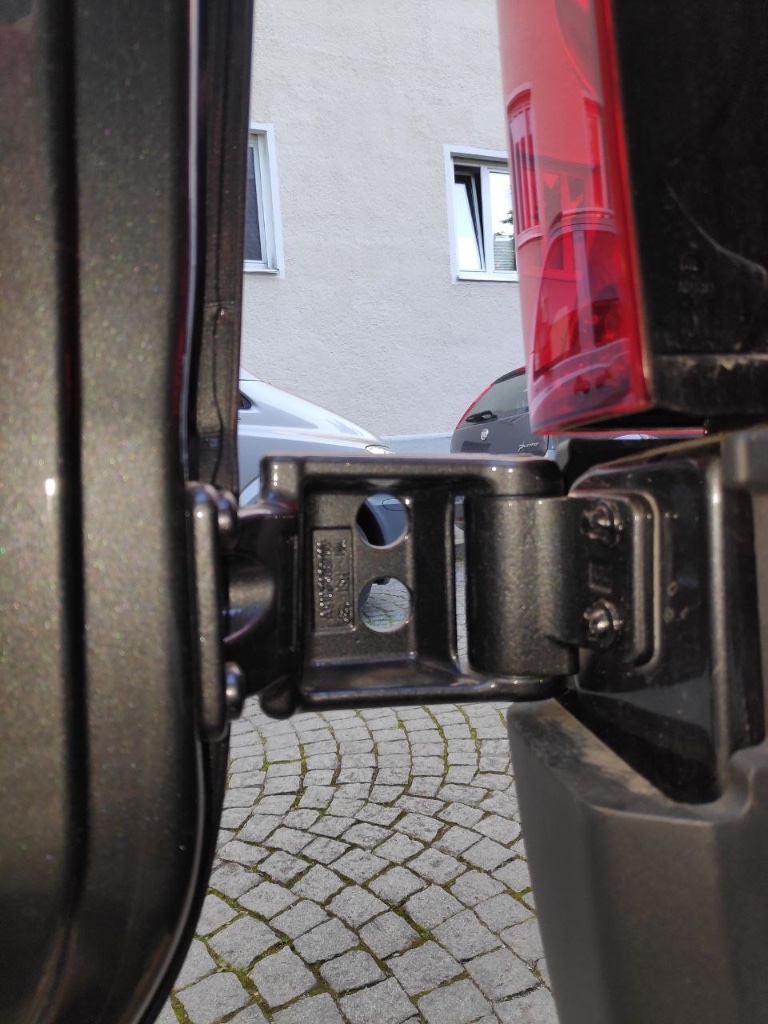

Hallo in die Runde,
Hat jemand schon den Türscharnierträger beim aktuellen Sprinter montiert? Ich kann mir nicht vorstellen, dass die beigepackten „Sondermuttern“ zum Türscharnieren passen sollen. Die Sondermuttern scheinen für den 906 zu sein, da ist ein Steg in der Mitte des Scharniers.
Gerade beim oberen Scharnier müsste die Mutter Kegelförmig sein, damit sie kraftschlüssig passt. Eine Anfrage beim Hersteller hat mich nicht weiter gebracht. Also schon jemand mit Erfolg montiert? Gruß Martin

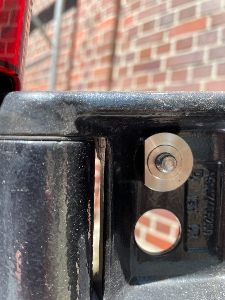

Zwar beim Crafter (906) montiert, aber dort ist auch kein Steg in der Mitte vom 180° Scharnier:
Die flache Seite der Mutter gehört nach oben!
Und auch da stützt sich das nicht perfekt ab, sondern behindert sich selbst im durchdrehen.
So bei mir montiert und funktioniert problemlos.

Vielleicht reden wir von unterschiedlichen Fahrzeugen. Ich beziehe mich auf den "neuen Sprinter", dessen Scharniere Waldfurcht ja fotografiert (siehe sein Chat-Beitrag) hat - mit Löchern.
