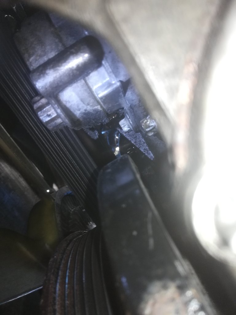

Gestern beim Wechsel des Thermostats hat sich noch eine Frage aufgetan:
Ist dieser Abstand hier hinten an der unteren Ansaugbrücke normal? Hinten am Schwarzen teil... schein wohl dicht zu sein...

Steffen G.
Beiträge: 828
Re: 313 cdi - Großbaustelle bei Meinem Womo - Ölverlust usw...
Beitrag von Steffen G. »
Riemenscheibe hab ich damals mit einem Akku-Schalgschrauber wie er für Radwechsel verwendet wir gemacht, der hat glaube ich 1000Nm max. Drehmoment. Schraube hat Normalgewinde, hab ich im WHB nachgeschaut, da steht nichts von Linksgewinde.
Normalerweise wird eine Haltesperre am Anlasser-Schwungrad verschraubt, so dass der Motor nicht mehr mit dreht. Sowas gibt es manchmal bei ebay für teuer Geld. Aber es ist kein Garant dafür das man die Schraube abbekommt. Damit kann man nur besser die Anzugsmomente überprüfen. Hast du ne Markierung auf Schraube und Scheibe gemacht? Damit sieht man ob sich die Schraube ein wenig bewegt. Außerdem hast du so die Markierung wann die Schaube wieder Fest ist.
Der Abstand an der Ansaugbrücke halte ich für unbedenklich. Das ist ja ein Kunststoffteil, was durch den Spritzguss nicht Plan sein kann. Die Abdichtung erfolgt ja mittels Dichtung an einer anderen Stelle.
