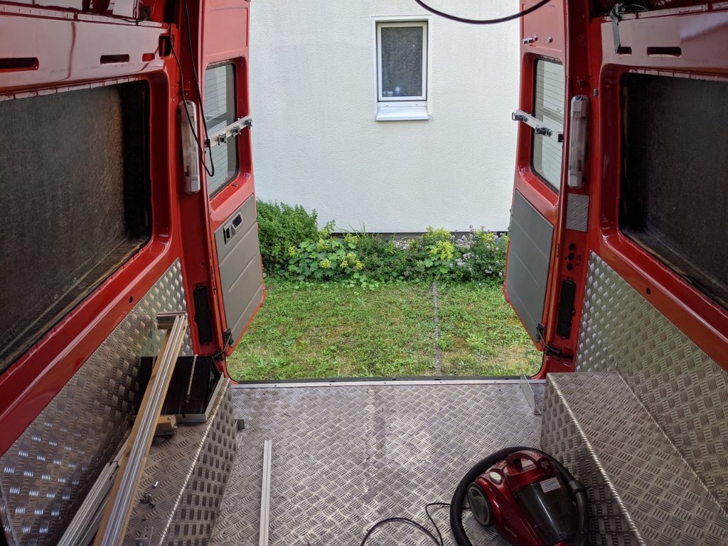

Tach zusammen!
Cool dass dieser Thread lebt, denn ich stehe vor einer ähnlichen Herausforderung. Allerdings habe ich einen VW LT2. Vollverfenstert: die hinteren Fenster sind also ca. 1805 x 600 mm (die Fenster selbst sind vermutlich etwas größer, gemessen hatte ich die Scheibe bis zur Dichtung). Die "Longsleeper" von Functional Design passen da natürlicht nicht rein...
Meine grobe Idee war jetzt zumindest ein Fenster rauszunehmen, ein Blech einzusetzen und dann darein den "Longsleeper" einsetzen. Reihenfolge vielleicht auch andersrum. Ich kann mir grad aber nicht vorstellen wie das grob zu lackieren funktionieren sollte... Hat jemand zufällig eine Idee oder gibt es bei der Größe auch etwas fertiges? Finde auch die Lösungen mit den kleinen Fenstern davor sehr schick.
VIele Grüße aus Bochum
Helge

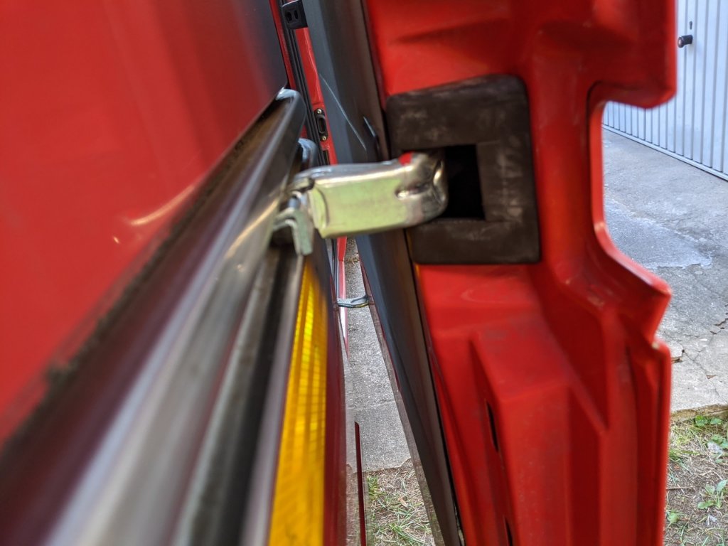

Moinmoin! Ich dachte ich starte bei dem Wetter mit etwas was mich geistig nicht komplett überfordert und tausch den Laufwagen... Aber die Tür geht dann überhaupt nicht mehr zu?! Da fehlen bestimmt 10cm dass die zugeht. Meine Vermutung: is der Laufwagen falsch für den VW LT2 35? Original drin war Mercedes 901 760 13 47. Mitgeliefert von Dessert-Service war 904 760 04 47.
An sich war das so easy dass ich nicht glaube da irgendwie was falsch machen zu können?
1. Von innen bei geschlossener Tür die Abdeckung vom mittleren Laufwagen entfernt. Und Torx T50 leicht abgelöst.
2. Tür bisschen öffnen (damit man so grad noch an die Schraube von innen kommt) und Tür unterfüttert damit die irgendwo draufsteht wenn ich den Laufwagen komplett entfernt hab.
3. Schraube raus.
4. Laufwagen von aussen mit dieser gummitülle entfernen
5. Mit langem Laufwagen umgekehrt wieder zusammen...
Hab ich irgendwie was vergessen?
[edit] Joah... Da bin ich mal entspannt leichtgläubig an das Thema gegangen. Hab hier gesehen, dass die Tür neu justiert werden muss und dass das zT extrem frickelig ist. Nie geht irgendwas "ma eben"
3. Schraube raus.

Re: "Ohren" für´s Querbett zur Verbreiterung
Tach,
ich habe den Laufwagen jetzt endlich getauscht. So ganz einfach ist das nicht. Es musste ein ordentliches Stück Blech entfernt werden, damit der lange Laufwagen passt. Die Position ist in der Tür schon vorgegeben, kann man also nicht verfehlen. Wir haben noch 3 Eisen in die Tür geschweißt, da die Stabilität durch das fehlende Stück ordentlich litt. Außerdem habe ich eine zweite Unterlage ( siehe https://volkswagen.7zap.com/de/rdw/lt+l ... 43-843010/ (19)) hinter den Schließkeil geschraubt, da die Tür sonst zu weit "vorn" ist. Da musste man auch nochma bisschen gegenhauen, damit das schön fluffig ist.
Jetzt muss ich mir nur wieder was einfallen lassen die Tür wieder dicht zu kriegen. Es bleibt spannend.
So... Das Projekt ist für mich jetzt abgeschlossen.
Die andere Gummidichtung am Laufwagen hat übrigens die Bezeichnung A9047660098.
Die Lackierung, Verklebung & Versiegelung hat mich deutlich mehr Zeit & Nerven gekostet als vorher gedacht. Bin da deutlich zu naiv drangegangen.
