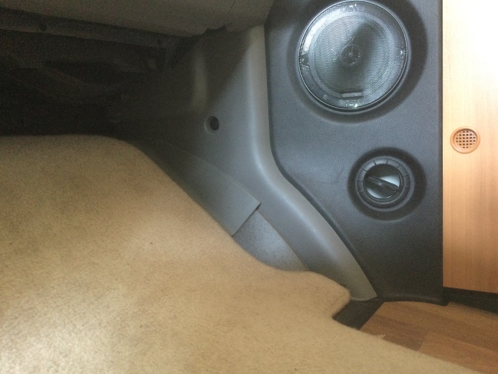

Die Lautsprecher können bleiben. Es müsste reichen, wenn du die graue Radhausverkleidung abnimmst. Eventuell muss noch die Klappe des Handschuhfachs raus. Das wirst du dann sehen. Dahinter muss der untere Teil des originalen A-Säulen-Restes stecken, auf dem der CAN-Bus-Verteiler montiert wurde.
Beiträge: 6151
Verriegelung CAN-BUS Steckleiste für Radio
#63
Vanagaudi hat geschrieben: 19 Jul 2021 12:47 ... die graue Radhausverkleidung abnimmst ... Handschuhfachs raus.
Das ist im Integrierten ohne Beifahrertür umso schwerer, als im Kasten/Kombi :!:
:D Es funktioniert :!:

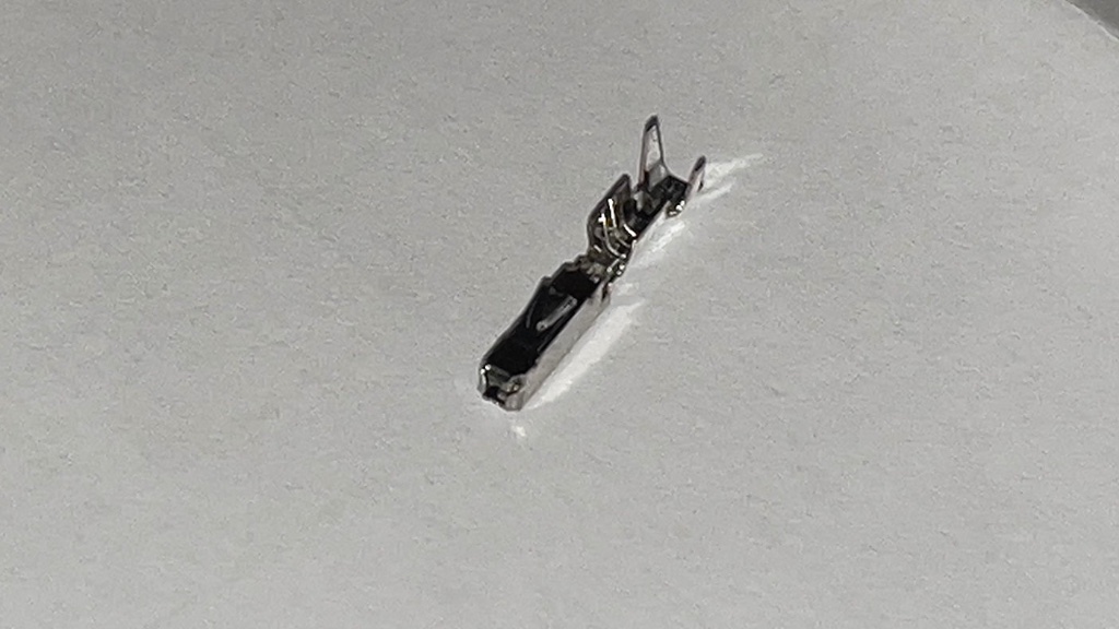

Gekauft habe ich bei TE 1-1718333-1 (2-poliges ungedichtetes MQS weibliches Buchsengehaeuse) - das einzige 2-polige MQS-Gehäuse was ich gefunden habe.
Und dazu die Kontakte Tyco 5-963729-1 (weiblicher verzinnter ungedichteter MQS Buchsenkontakt mit Feder, 0.50 - 0.75 mm2).

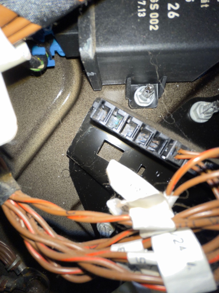

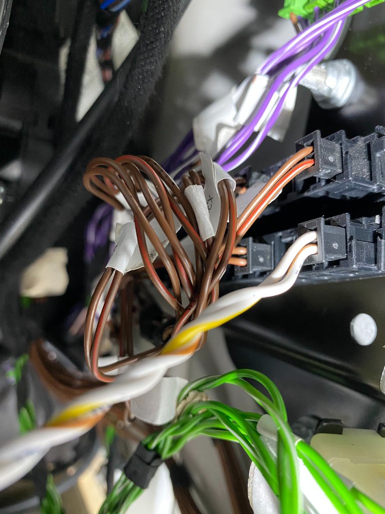

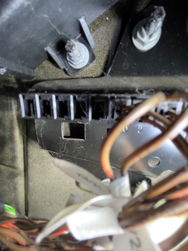

Ich habe dann mal einen Stecker zum Testen gecrimpt. Ich kriege den Stecker aber ums Verrecken nicht auf den Can-Bus-Innenraum-Verteiler (Braun / Braun-Rot) - egal ob Fahrer- oder Beifahrerseite.
Gibt es da doch wieder unterschiedliche MQS-Systeme? Oder übersehe ich da was? Von der Form her scheint das Steckergehäuse in die Verteilerleiste zu passen, aber er will irgendwie wohl nicht auf die Kontaktstifte... :(
Jemand eine Idee?

Beitrag von Chr1stoph »
Hast ein paar Detailfotos?

Beitrag von slaven »
Hier noch zwei vom Verteiler (aufgrund der engen Platzverhältnisse und der nahen Distanz leider auch mit Weitwinkel leider nicht richtig scharf zu bekommen):
