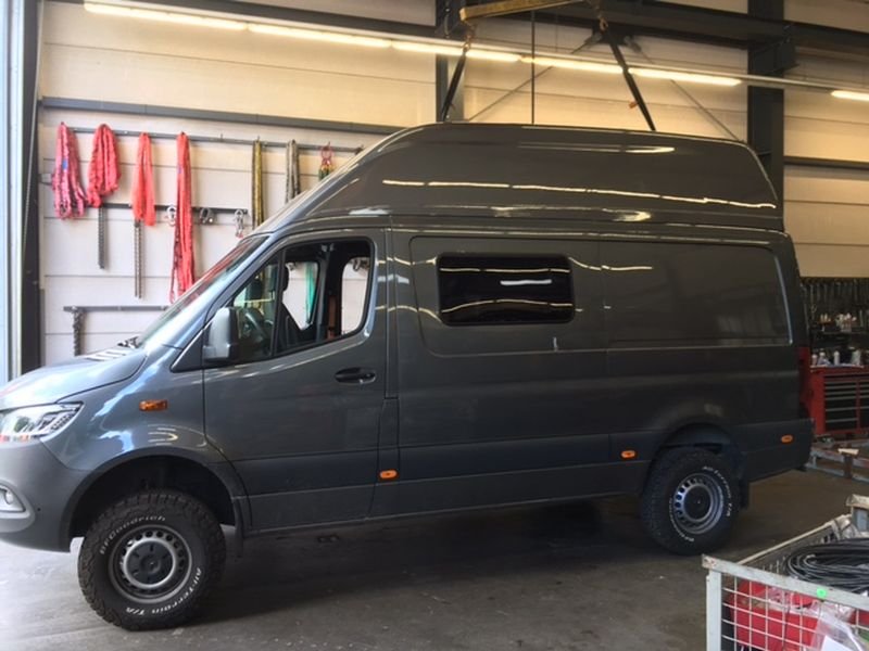

wie angekündigt konnte ich seit Freitag in die Werkstatt von meinem Freund und war fleißig mit dem Hochdach!
Zuerst habe ich eine Anprobe mit dem Hochdach gemacht. Es ist ja von SCA noch kein Dach für den 907 im Programm! Ich war mir aber zu 99% sicher, daß das Dach passt! So habe ich es quasi "Blind" gekauft in der Hoffnung...
...und, Passt!
Also dann frisch ans Werk, Dachverkleidung war schon am Tag zuvor ausgebaut. War schnell erledigt da nur über den Vordersitzen. 20 Minuten.
Dann alles Abkleben wegen den Metallspänen. Hat alles in Allem fast am längsten gedauert!
Dann 4 Löcher an den Ecken des Ausschnitts und Los gesägt...
Mit der Druckluft-Karosseriesäge war das in 10 Minuten erledigt!
2 Löcher in das Dach für Ringösen dann Kran dran.
Mehr Bilder gehen nicht...

... Weiter gehts!
Mit der Säbelsäge geht es den original Spriegeln an den Kragen.
Und ich habe eine Corona im Auto!
Kran hoch und:
Sauberes Cabrio!
Danach die Kanten versäubert und mit Rostschutz versiegelt! Feierabend
Bis hier habe ich alleine rund 3,5 h gebraucht!

Samstag gemütlich gefrühstückt und gegen 9:30 in der Werkstatt aufgeschlagen...
Ich habe Unterstützung von einem Freund und Arbeitskollegen...
Dach wieder drauf. Ausrichten und Außen rum an der unteren Kante zur Karosserie Abkleben. Das ist wichtig damit der Primer nicht auf dem Lack über die Seitenwände läuft!
Hier muss man aufpassen, der Primer haftet extrem gut auf dem lack und würde die Oberfläche angreifen, wenn man das zu spät sieht! Geht gut mit Verdünnung weg, aber man muss da schnell sein!
Dann wird alles mit Skíka 252 von innen Ausgekleistert! ich habe mich ordentlich mit der Menge vertan! Ich habe nur 3 Kartuschen gekauft. Besser wäre gewesen ich hätte 6 gekauft. Ich habe allerdings schon damit gerechnet und mich in meiner Firma im Klebelabor rückversichert ob ich auch 221 nehmen kann, falls das 252 ausgeht. (Manchmal hat es Vorteile bei einem Entwicklungsdienstleister im Automotivebereich zu arbeiten!)
Laut Datemblatt gibt es Unterschiede, die aber für meinen Fall zu vernachlässigen sind! An der Front und bis ca. 1,5 m nach hinten konnte ich mit meinen 3 Kartuschen arbeiten, den Rest über nahm dann 221.
Danach wurden links uns rechts je 3 Knotenbleche zwischen Karosserie und Dachspriegel des GfK-Dachs vernietet. Auch hier haben wir Sika mit eingebaut!
Danach wurde das Auto nochmal ringsum mit Maskierband an der Dachunterkante und am Übergang zum Hochdach abgeklebt, um die Sichtfuge von Außen mit Sika 521UV um das Auto zu ziehen.
Von den ganzen Klebeaktionen gibt es keine Bilder, da hatten wir keine Zeit. Das ist alles recht kritisch, da man nach dem Abziehen nicht zu lange warten darf um die Maskierbänder ab zuziehen. Andernfalls gibt es da unschöne Ergebnisse. Um das Sika zu glätten wurden ca. 60 Paar Einweghandschuhe und ca. 0,5 L Abglättmittel N verbraucht!
Für die Abgklebeaktionen ca. 50 m Malertape, 30 m Maskiertape und reichlich Abdeckpapier/folie.
Sowie reichlich Sika!
Empfehlenswert ist auch Sika Remover 208. Damit lässt sich schnell Sika dort entfernen, wo es nicht hin soll!
So damit wäre der Samstag auch Ende... Zeitbedarf: 2 Mann 6,5 h

... Sonntag, Atbeitsbeginn 10:30 Uhr. Reicht auch!
Heute ging es primär um die Kollateralschäden. Aufräumen und saubermachen...
Ich habe allerdings auch die Markise montiert.
War alleine auch nicht so das einfache Geschäft! Wiegt immerhin 38 Kg!
Aber ging letzten Endes ganz gut!
Danach Auto abpusten und alles demaskieren und Runterwaschen!
Danach zu Hause noch ein paar Pics:
Sieht schon geil aus!
Bin jetzt mal auf das Gewicht gespannt. Das ausgeschnittene Blech wog ca.40 Kg (Laut Waage am Kran!)
Grüße Chris
