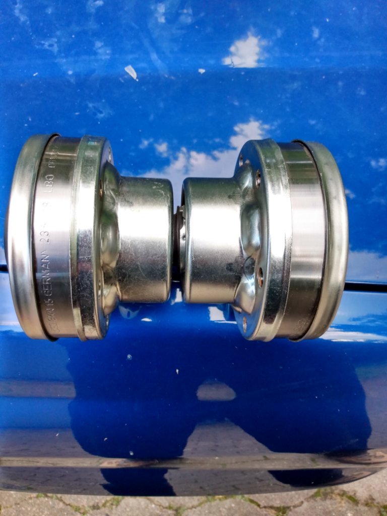

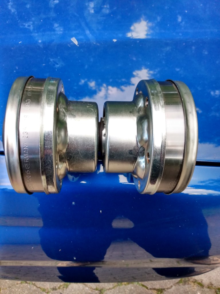

Da ein Gelenk meiner Welle defekt ist, suchte ich nach Ersatz. Folgenden Gelenksatz gefunden und eingebaut: SKF VKJA 8080
Dieser wird auch in Alfa-Romeo, Fiat und Lancia-Modellen verwendet.
Meine Frage dazu, es ist jeweils ein Richtungspfeil eingeprägt. Hat das bei meiner Verwendung eine Bedeutung?
Wenn ja, sollen die in gleicher Richtung oder gegenläufig sein?
