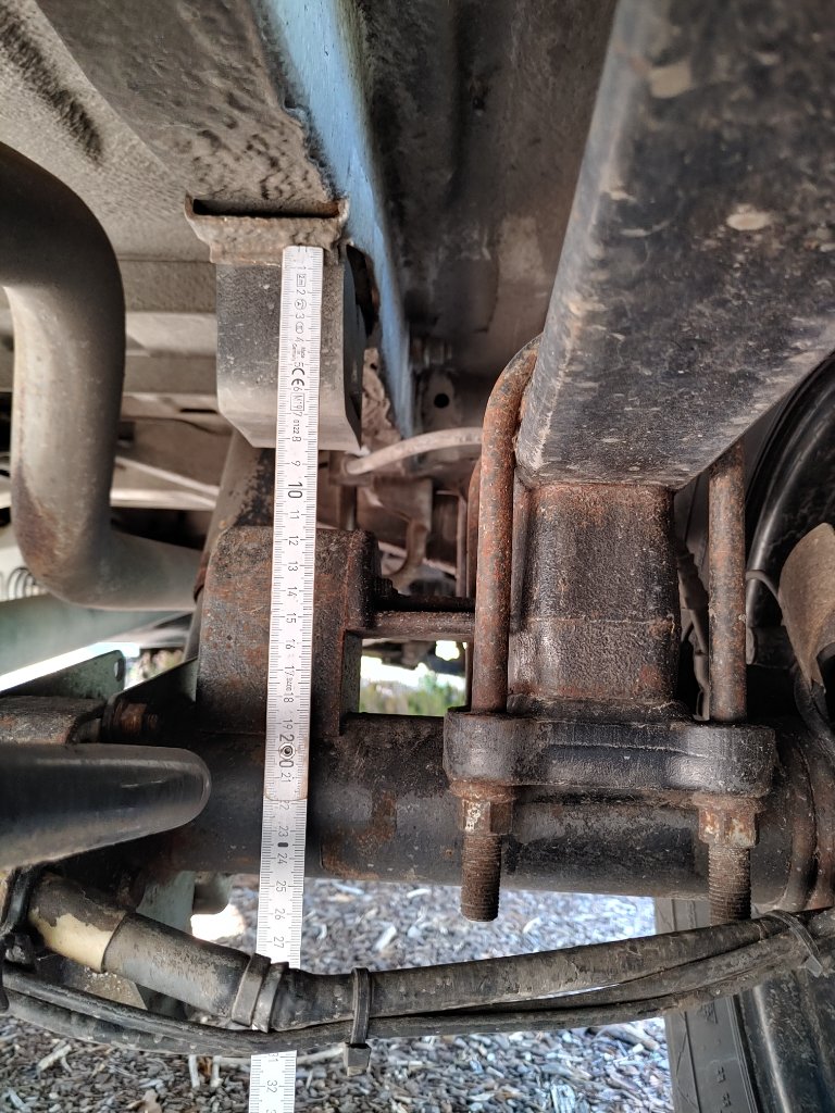

ich habe einen 903 (Bj03) 313 mit Allrad.
Hat jemand ein ähnliches Fahrzeug und bei sich Luftfedern an die HA bekommen?
Linnepe rät ab von deren Systemen.
VBSemi hat nichts passendes.
Möchte etwas mehr Höhe und Fahrkomfort dadurch gewinnen. Der Wagen hängt durch den Ausbau (jetzt 3200Kg) hinten relativ tief.
Danke schonmal.

Ich würde die Blattfedern verstärken. Du hast ja nur eine Lage.
Für einen 4x4 wäre mir ein Luftsystem unnötig sensibel --> Scheuern der Balge durch Verschmutzung.

Als Alternative bzw. zusätzlich zu neuen/ergänzten Federn kann ich noch Marquart Dämpfer empfehlen. Komplett anderes Auto, das Gewackel ist weg und es fährt sehr spurstabil und komfortabel.

Marquart Dämpfer und zweilagige Federn von Eibach. So bei meinem eingebaut und bin zufrieden.
Luftfedern hatte ich auch seinerzeit überlegt, da sich aber vom Gewicht her nicht viel ändert,
kam ich davon ab. Auch wegen Verletzungsgefahr im Gelände.
