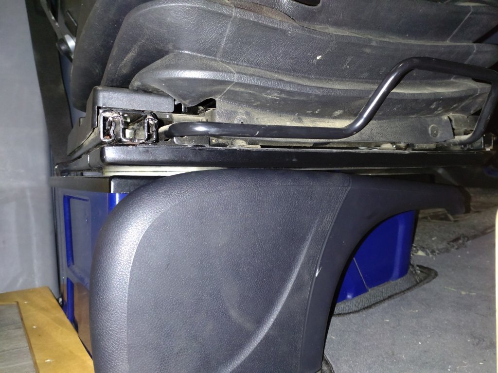

Re: Abklappbarer Handbremshebel BE2 für Sprinter
Anbei noch Bilder von der endgültigen Platte, ca. 22mm nach unten und 30mm nach hinten versetztes Lochbild für den Handbremshebel
Der Winkel für das Handbremsseil ist auch gut so, nicht ganz gerade heraus, wie es eigentlich sein sollte, aber noch weiter zurück wäre zuviel des guten denke ich.
Verkleidung des Hebels muss etwas nachgearbeitet werden, sowie der Fuß des Handbremshebels an der eigentlichen Seildurchführung. Habe bis zum Loch ausgeklinkt, leider war ich schneller mit dem Einbau, als mit entsprechende Bildern, aber das sieht man!
Gruß Michael
passt nun also sauber drüber her, Der Winkel für das Handbremsseil ist auch gut so, nicht ganz gerade heraus, wie es eigentlich sein sollte, aber noch weiter zurück wäre zuviel des guten denke ich.
Gruß Michael
Habe heute nochmal ne neue Platte gemacht, Versatz nach unten nach wie vor 22mm, aber nach hinten nun um 40mm. Dadurch geht das Handbremsseil gerader aus dem Boden. Lochabstand ist 37mm oben wie unten, am Sitzbock werden M8 Senkkopfschrauben benötigt. Am Hebel sollte man auf M10X35mm gehen, Senkkopf muss auch hier sein am Besten eingeschweißt und verschliffen, da später nicht ranzukommen (an die Vordere).roller25 hat geschrieben: 07 Sep 2021 21:04 Anbei noch Bilder von der endgültigen Platte, ca. 22mm nach unten und 30mm nach hinten versetztes Lochbild für den Handbremshebel
Gruß Michael
