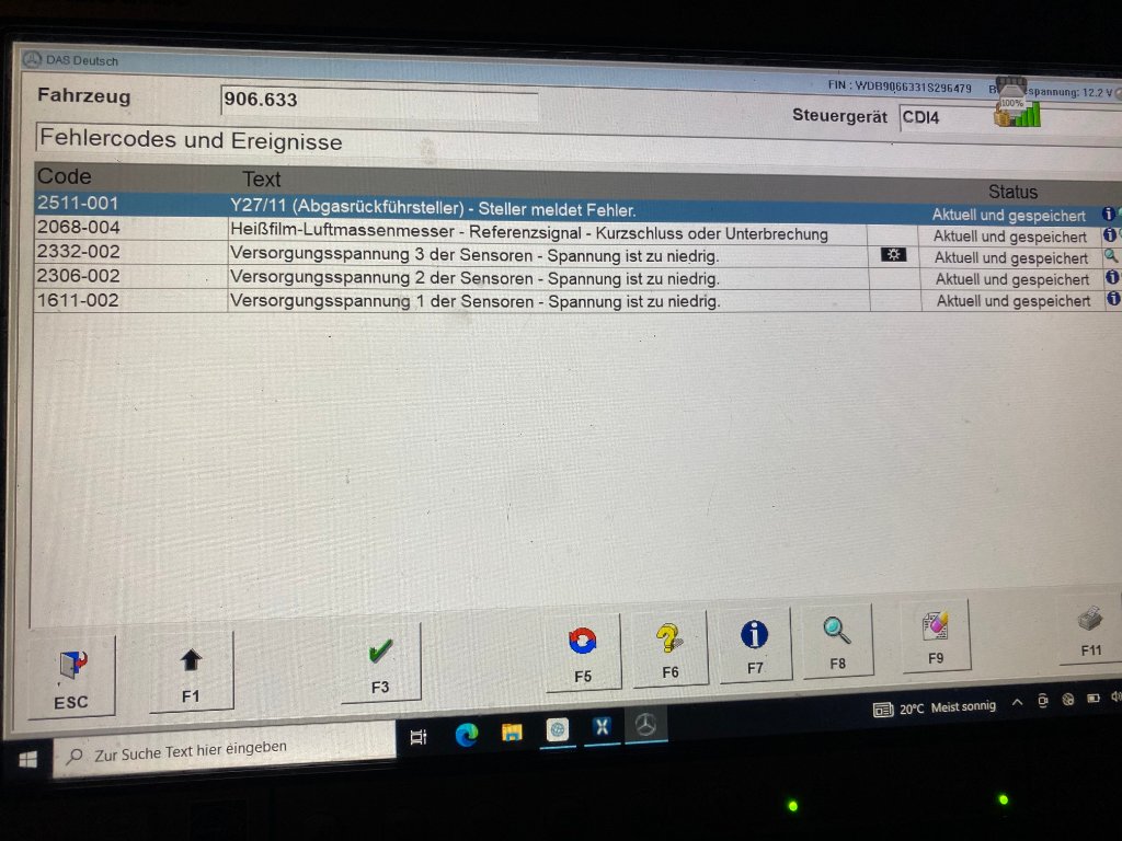

Moin Miteinander,
ich verfolge dieses Forum schon seid langem, um einfach auch gute Informationen zu sammeln die hier zusammengetragen werden.
Jetzt bin ich recht froh mal den Schritt gewagt zu haben mich hier offiziell anzumelden,denn ich glaube,ich bin auf Hilfe eurerseits angewiesen.
Wir haben uns einen Sprinter 906 Baujahr 04/2008 mit dem Om642 als Automatik mit 310000km angeschafft (WDB9066331S296479)
Da ich in etwa aus der Branche komme (Unimoggeneralvertretung) (selten Sprinter im Hause) dachte ich, nagut, wenn ich an der Quelle sitze warum nicht?!?
Wir wussten von vorn herein das der Motor nicht laufen sollte,wir einiges Investieren müssen um nochmal ein Langstreckenfahrzeug daraus Zaubern zu können aber mitlerweile bin ich auch bei der Fehlersuche an meinem persönlichen Ende angelangt da mir die Elektrische Fehlersuche nicht immer glatt der Hand geht.
-Der Motor sprang nach erster Diagnose auch mit neuem Anlasser nicht an.(Dieser war schlicht weg aufgeraucht)
-Wenn ich mit Startpilot nachgeholfen habe lief er an(auch ruhig),ging danach aber auch sofort wieder aus.
-Nach erstem auslesen mit Xentry begann die große Teiletauscherei...
•Fehlercode 2551,2332,2306,1611•
-Versorgungsspannung 3,2,1 der Sensoren,Spannung zu niedrig.
(Alle Motorsensoren,Geber..des Motors und zusätzlich Pedalgeber...usw außer die Temperatursensoren)
-Aktueller Fehlercode auch nach löschen aller Fehler ist: permanent Versorgungsspannung 3 ( Kurbelwellenpositionsgeber und Fahrpedal)
-Ich habe daraufhin folgende Sensoren erneuert:
•Fahrpedal•Kurbelwellenpositionsgeber•Nockenwellensensor•Railsensor•Railregler•Ladedrucksensor•Differenzdrucksensor•Saugrohrsensor•Alle Relais und Sicherungen(auch unter Fahrersitz) •komplette Sicherungseinheit•Steuergerät CDI zur überprüfung aller Fehlerbeanstandungen vom Steuergeräteprofi überprüfen lassen -> ohne Befund)
-AGR macht sporadische Fehlermeldungen (muss ja eigentlich auch mit dem Fehler anspringen oder?)
-am Steuergerät kommen 12V an.
-Nach prüfung der Injektoren (Rücklaufleitungen) habe ich einen defekten Injektor (Zyl.4) erneuert und angelernt.
-Die Hochdruckpumpe gibt nach Prüfung anscheinend keinen Kraftstoff frei.
Die Hauptfrage:
Fast alle Motor-Sensoren (Aktoren) sind mit 1x Masse, 1x Versorgung 5V und 1x Kommunikation bestückt.
Kann es sein das im Kabelbaum ein Kurzschluss herscht der dem Steuergerät dann die komplette 5V Spannungsausgabe raubt?
Da alle Aktoren laut Schaltplan dirket mit 5V vom und zum CDI4 gespeist werden.
Ich bin mit meinem Latein echt am Ende und würde mich über Antworten megaa freuen :idea: :idea:

Re: Sprinter 318 OM642 kein Starten möglich,Unterspannung aller Motorsensoren
Beitrag von Klaysns »
Vergessen zu erwähnen..alle Faktoren zu den Basics habe ich meines erachtens erfüllt...
•alle Massebänder geprüft und erneuert
•Starterbatterie ernuert
•zwei zusätzliche Überbrückungsbattrien mit zugeschaltet
•Überprüfung aller Schraubkontakte wie Masse und Can-Bus im Beifahrerfußraum

Auch wenn die Pinne des Steckkontakts an der Spitze abgeschrägt sind, so besitzen sie jedoch ebenfalls Kanten, die beim Steckvorgang an der Beschichtung des Federkontakts reiben. Die Verbindungen sind auch nicht dazu gedacht, sehr oft gesteckt zu werden. Aber gegenüber dem Eisenpin mit Verzinnung ist eine Kupferader sehr weich. Da weiß ich nicht, worunter der Federkontakt mehr leidet: Unter der Eisenkante des Originalpins, oder der Kupferoberfläche der Messader.
Ich denke, dass die Steckkontakte eher unter zu kurzen Kabelbäumen und den ständigen Erschütterungen im Fahrzeug zu leiden haben, als unter einer selten gesteckter, nicht ganz 100%ig passenden Kupferader. Aber vielleicht sagt dir deine Berufserfahrung etwas anderes.
Beiträge: 2567
Klaysns hat geschrieben: 29 Sep 2021 19:10 ...
Ich habe mir vorhin einmal die Mühe gemacht und habe jeden Stecker an den jeweiligen mit Fehlerhinterlegten Senoren abgesteckt,
mit Xentry den fehlerspeicher gelöscht und dann stück für Stück weiter.
Gedankenfehler!!! STOP und zurück zum Ausgangspunkt!
---> Warum gehst Du nur an die Sensoren, die Dir Fehlereinträge liefern? In meinem ersten Text zu diesem Thema hatte ich das Wort alle nicht ohne Grund fett markiert!
In Deinem Fehlerspeicher tauchen zwar die Sensoren auf, die das SG für wichtig erachtet. Aber wer sagt Dir, dass nicht ein Sensor an anderer Stelle der Verursacher ist und den Kurzschluss von hinten ins Steuergerät reinknallt?
Also nochmals ran an den Schaltplan und A L L E Sensoren abklemmen! Hierzu musst Du wirklich jeden Punkt der Legende im Schaltplan des WIS durchgehen und jeden Sensor abarbeiten!
---> Du kannst natürlich die Stecker an den einzelnen Sensoren (NW-Geber, KW-Geber, HFM, Ölsensor, Sensoren der Abgasanöage, etc. etc.) direkt am Sensor selbst abklemmen. Das ist der einfache und bequeme Weg, um einen defekten Sensor zu erkennen. Du wirst so aber nicht ermitteln, ob Dir eine Scheuerstelle im Leitungssatz einen Streich spielt, die einen Masseschluss verursacht! Um dies herauszufinden musst Du an den spannungsversorgenden Leitungen zu den Sensoren -nochmals ALLE!- im Stecker des SG auspinnen. Erst dann kannst Du ein sicheres Ergebnis ermitteln. Deswegen erwähnte ich ja auch, dass es "haarig" wird. Den Stecker des Leitungssatzes am SG öffnen, einzelne Strippen rauspulen und dann unter Spannung messen. Das ist nix für Hobbybastler sondern für einen Elektriker, der sein Fach beherrscht. Wird dabei eine defekte Leitung ermittelt, kann diese durch eine neue Strippe in Eigenandertigung ersetzt werden.
Ich habe hier weder den Schaltplan auf dem Bildschirm noch kenne ich alle Sensoren des Motors auswendig. Hat der Motor einen Ölsensor oder nur einen Standsgeber? Haben die EKAS-Klappen Lagesensoren? Schon mal den Pedalwertgeber und dessen Zuleitungen geprüft? Denk dran, alle Sensoren. Das kann ich nicht oft genug betonen.
