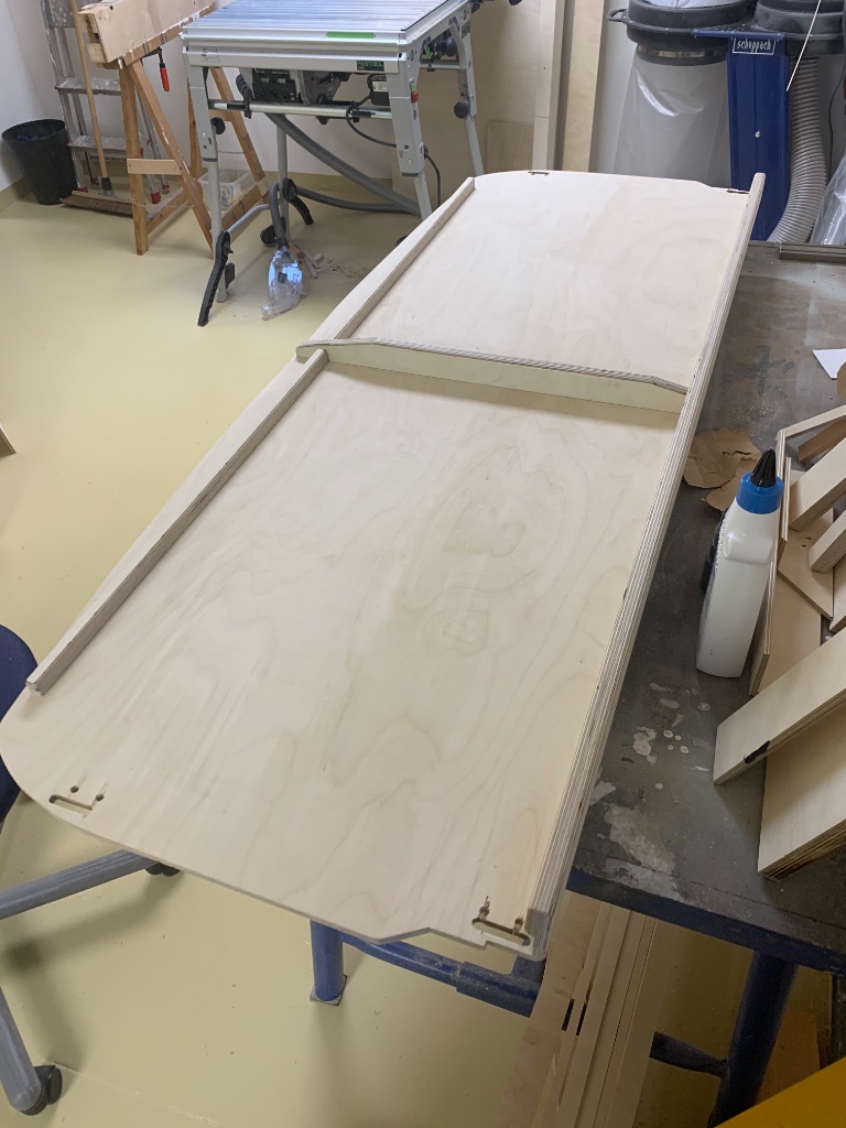

ich hab mir jetzt das Set von Vancilly bestellt. Keine Lust 30 mal rein- und raus zu springen um die Platte ordentlich anzupassen.

Ich habe die Schablone noch hier liegen.
Musste aber auch etwas nacharbeiten und das passt nur auf der Höhe der Halter von Vancillery.
Die Schablone könnte ich auch mal in einen Umschlag packen - Großbrief mindestens…

QE11 hat geschrieben: 07 Okt 2021 08:29 Ich habe die Schablone noch hier liegen.
Respekt, sieht gut aus.
So habe ich mir das auch vorgestellt, ohne Klappen oder dergleichen, nur eine einfache Ablagefläche.
Die Winkel will ich mir aus Alublech selbst anfertigen und insbesondere den hinteren von der Form her an die Hymerverkleidung anpassen, aber mich an den Maßen von Vancillery orientieren.
Wenn Du also die Schablone noch hast, dann gib bitte Bescheid.

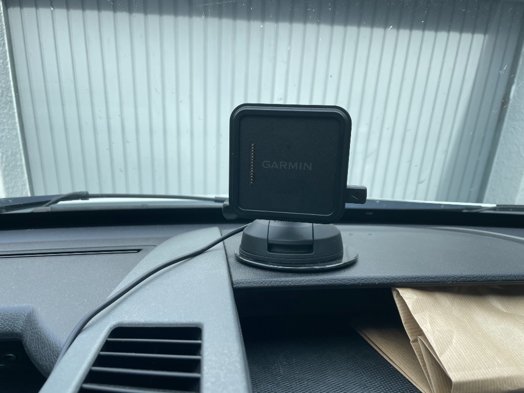

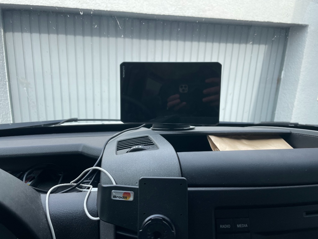

@QE11:
was ist das denn für eine Befestigung für dein Navi Bildschirm? Hast du mal ein paar Bilder davon.

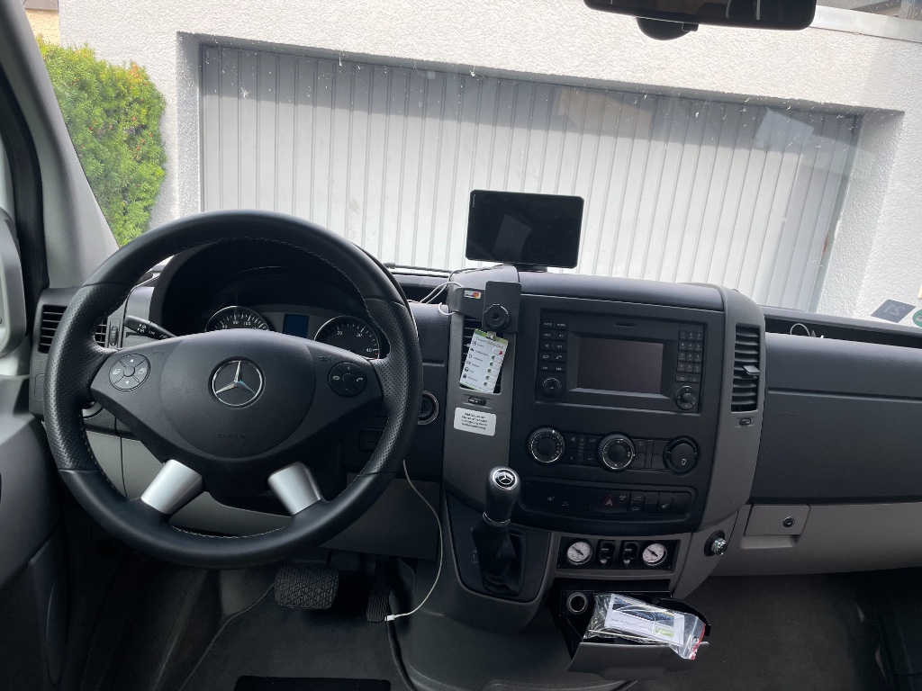

asap hat geschrieben: 07 Okt 2021 21:43 @QE11:
Das ist von Garmin für das kleinere der beiden Großen Womonavis.

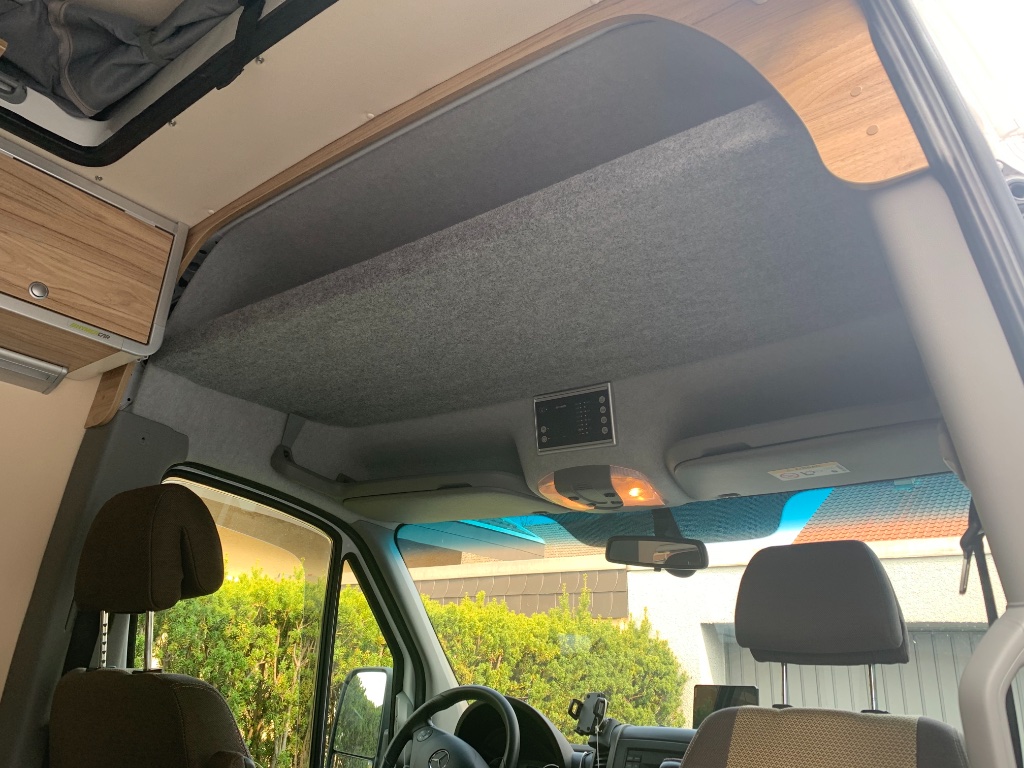

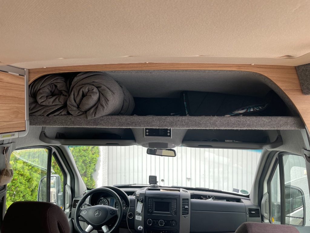

Zum Thema Stauraum hier noch eine nette Lösung:
Hier noch ein Bild zum Overheadcompartment:

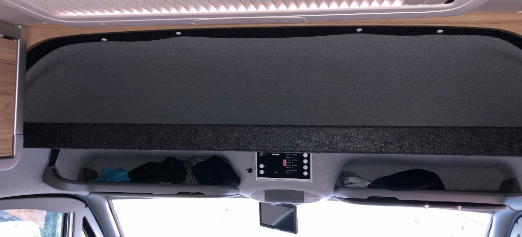

Scheint es nur so auf deinem Bild oder hast du die Original-Dachverkleidung auch modifiziert um mehr Stauraum zu bekommen?
QE11
Beiträge: 472
Wohnort: Kurpfalz
Re: Himmel / Fahrerkabine
#42
Beitrag von QE11 »
Ist so wie es gehört. Hab da nix geändert.
Der Übergangsstreifen zum Hymer Ausbau ist neu grau befilzt.
More to come.

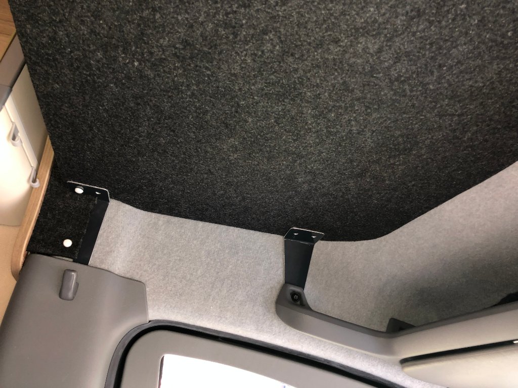

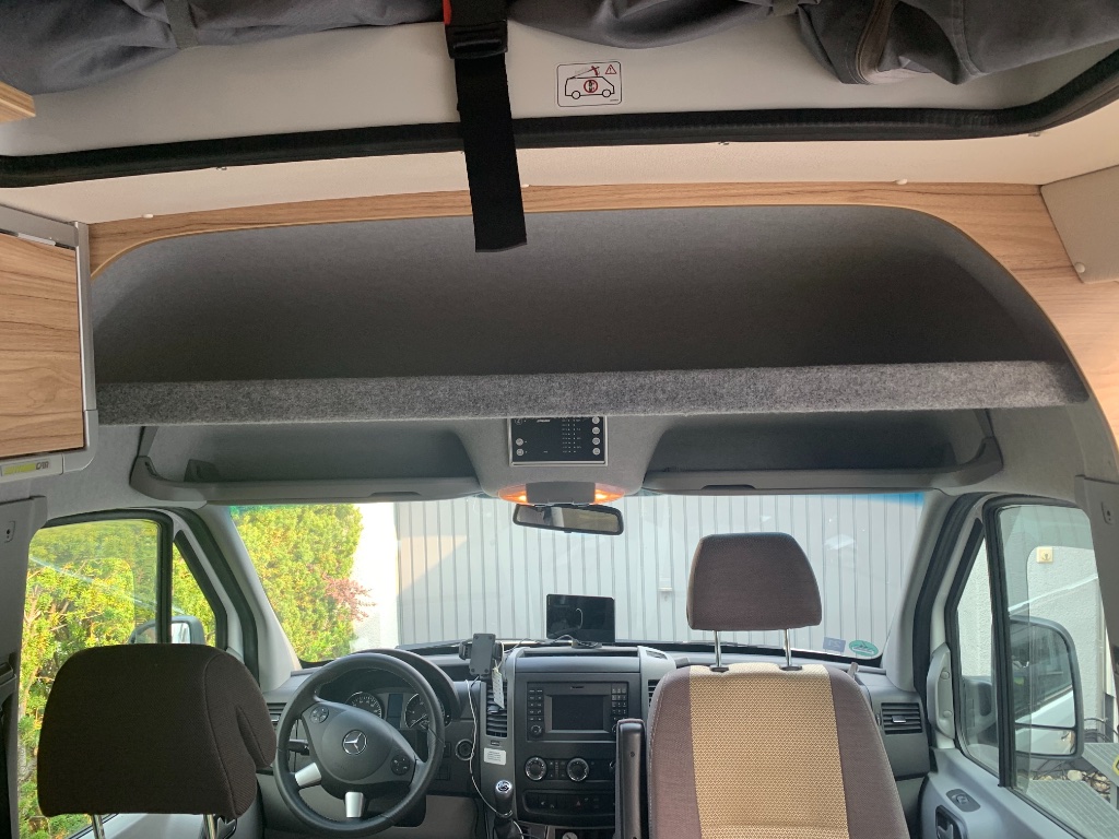

Danke nochmals QE11 für den Plan für die Ablageplatte. Hat super gepasst, nur etwas nachschleifen und fertig. Spart man sich eine Menge Zeit und Arbeit mit dem Anpassen

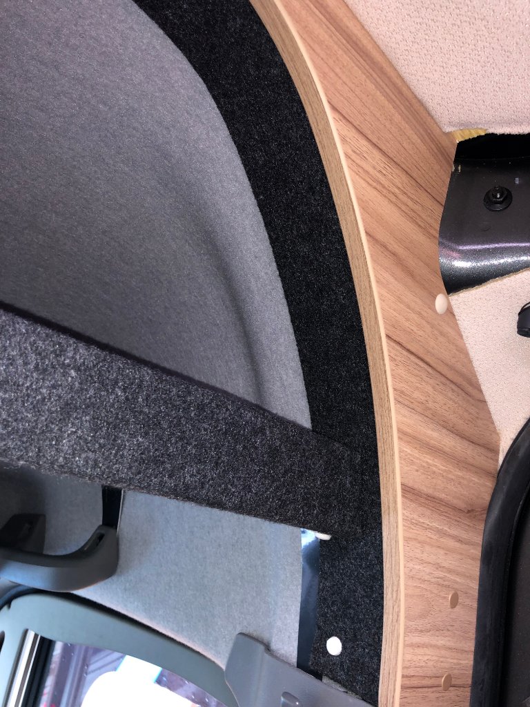

Hier mal ein Bild von den vorderen selbstgebauten Winkeln:
Winkel vorne
Winkel vorne
QE11 (22 Okt 2021 18:56)
OM18
Beiträge: 725
Wohnort: Landshut
#45
Beitrag von OM18 »
Fast fertig, noch verschrauben und schwarze Abdeckkappen.
Wirkt beim Fahren nun wesentlich angenehmer und der bisher leere Raum über den Köpfen ist super nutzbar und sieht gut aus
