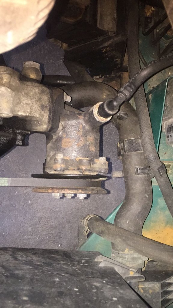

Zu meinem Anliegen: in meinem LT 35, 2,8l, BJ. 08/1997 verliert die Pumpe die ihr auf dem Bild sehen könnt Öl (Vorne links unten, Fahrerseite). Wenn ich nicht komplett besch... bin, dann sollte das die Servopumpe sein. Allerdings kann ich nirgends ein Ersatztteil finden, welches dem auf dem Bild ähnelt :roll:
Ist es denn tatsächlich die Servopumpe? Alle Ersatzteile die ich bisher auf den einschlägigen Seiten finden konnte, sahen irgendwie anders aus... *verwirrtbin*

Der angeschlossenen Leitung nach ist es eine Unterdruckpumpe.

...ich sehe grad, die Pumpe ist am Ölkreislauf angeschlossen...wo ölt's denn genau?
Das sieht ja eher nach einem ölenden Anschlußrohr auf der Druckseite aus.

wie von den Vorrednern korrekt erwähnt, handelt es sich um die Unterdruckpumpe, welche beim 2,8l (92kW / 125PS) AGK noch separat mit Keilriemen angetrieben wurde. Der spätere ATA hatte eine Tandempumpe, welche Servopumpe und Unterdruckpumpe in einem Bauteil vereinte und über den Stirnradtrieb angetrieben wurde (gleich wie beim AUH).
Glaube die Pumpe lässt sich öffnen und zerlegen und ggf. neu abdichten, hatte die auch mal raus.
Zu VW würde ich nicht, da musst du eine deiner Nieren verkaufen, damit du die Ersatzteilpreise für den AGK/ATA/AUH leisten kannst.
EDIT: Preis bei VW so rund knapp unter 1'000.- EUR...
Mal im Netz schauen oder ausbauen und rep versuchen (?).
Teilenummer lautet 062145098

Ich glaube Sie ölt hinten an irgendeiner Leitung raus. Ich werde mir das noch mal genauer ansehen und ggf. versuchen neu abzudichten...

Pumpe wurde ausgebaut und alle Dichtungen gewechselt, sieht nun trocken aus (:
