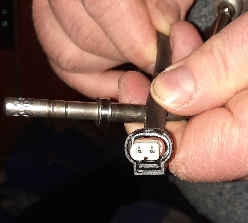

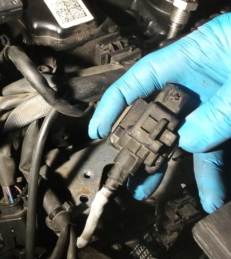

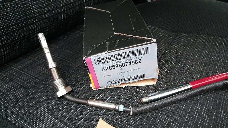

Der von VDO gelieferte Abgassensor vor dem Turbolader passt nicht ...
Meiner hat so eine Art Box am Anschluss .... hat jemand evtl eine Teilenummer dafür ... ich kann das Teil so nicht finden
hier ein Bild
Hier der Fehlercode dazu ....
Das wurde geliefert ...

Hast ja auch den Falschen Sensor ausgebaut :lol: Der den du suchst sitzt vorn im Krümmer ! Das zweite / dritte Bild ist dieser Sensor :wink:

Opa_R hat geschrieben: 12 Dez 2021 22:43 Hast ja auch den Falschen Sensor ausgebaut Der den du suchst sitzt vorn im Krümmer !
bin dem Kabel gefolgt ... und haben dann am Ende des Kabels diesen "Kasten" gefunden
