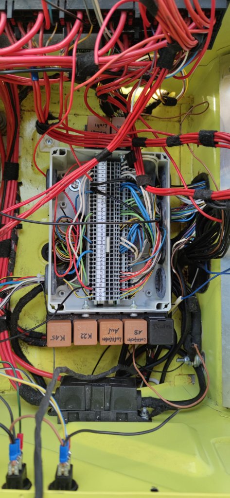

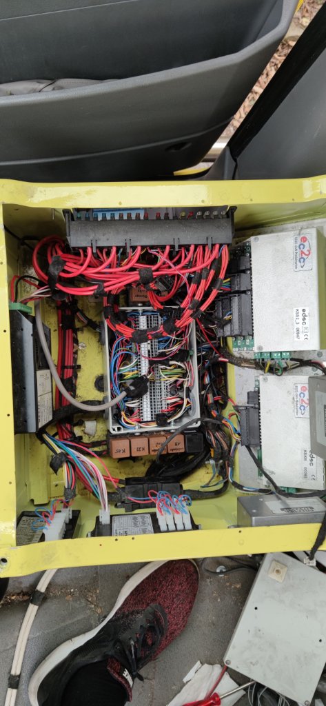

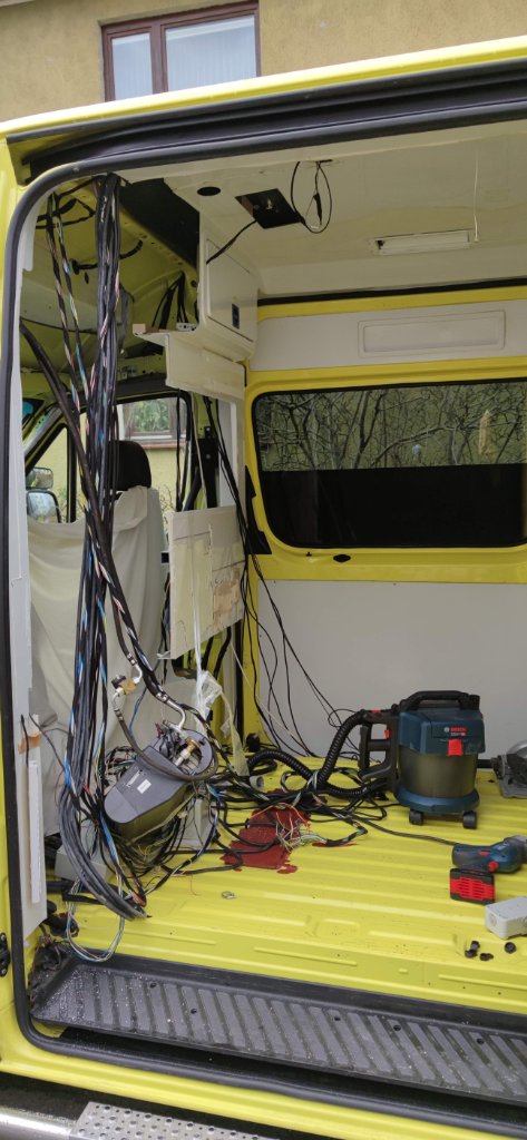

Achso! Die habe ich komplett analysiert und zerlegt und anschließend nur das übernommen, was ich behalten wollte.
War eine ganz schöne arbeit alles durchzuprüfen, da man ja keine Schaltplan hat, aber so weiß ich auch genau wenn was nicht gehen sollte.
Heizung und Klima hinten hab ich demontiert, da die nur über den Motor lief und ich dafür keinen Platz aufgeben wollte. Da würde eher dann mal eine Truma Saphir noch eingebaut werden denke ich.
Elektrik sitzt im Beifahrerkasten.
Hier noch ein paar Bilder dazu.
Vorher:
Nachher:
Den Sicherungskasten hab ich natürlich übernommen. Genialer gehts ja gar nicht :) und auch die vielen Leitungen (2x2,5mm²) für die Beleuchtung Innen und 12V Steckdosen etc. natürlich auch :)

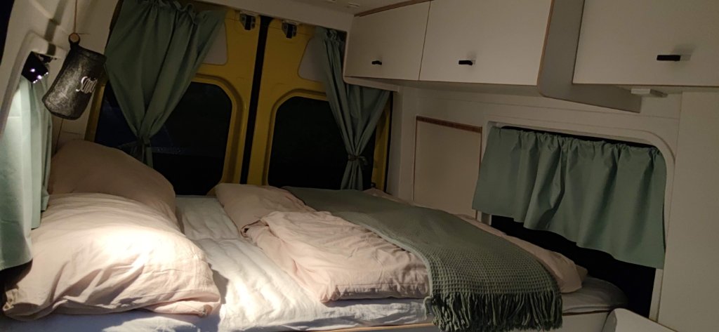

Wenn ich deine Fotos richtig deute, schlaft ihr quer; oder gibt es eine Umbauvariante?
Der Sprinter ist ja nicht gerade breit - nun hast du jedoch Fenster bis zum Heck, die etwas mehr Liegelänge gestatten. Kommt ihr damit klar?
Mit meinen 193cm brauchst im L2 ab Schiebetüranschlag die volle Tiefe, um in Längsrichtung schlafen zu können. ☹️ Dafür gibts reichlich Breite. 😊
Gruß Tom
319 4x4 Automatik
MorrisVan
Beiträge: 32
Registriert: 31 Jul 2021 17:54
Re: Holland KTW -> Hamburg Wohnmobil
Beitrag von MorrisVan »
Dank dir!

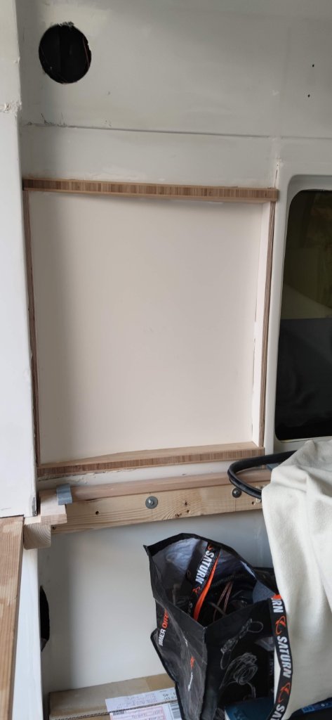

Ja wir schlafen Quer, ich mit 192cm passe bündig oben unten rein.
Schlafe aber nicht ganz gestreckt.
Ich schlafe im Fensterausschnitt und hab daher etwas mehr als meine Frau.

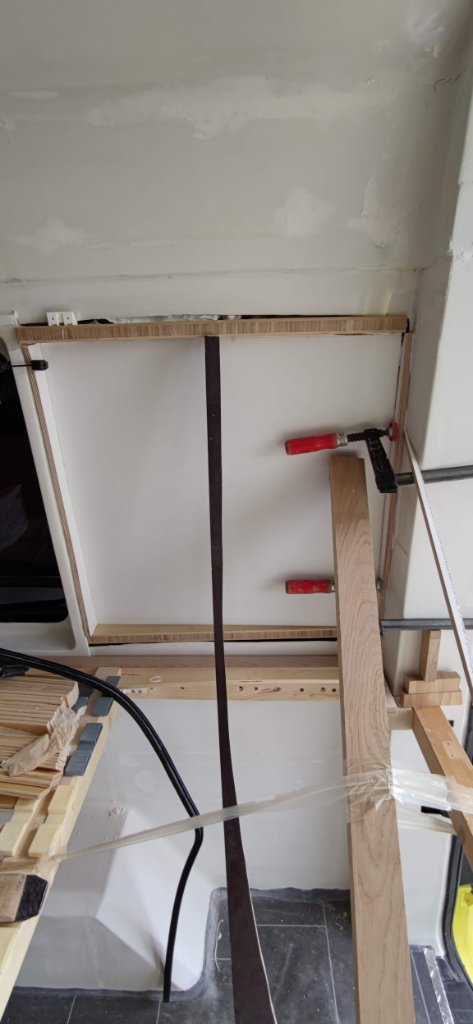

Da haben wir die originale Verkleidung vom KTW weggeschnitten und gedämmt und eine 3mm Rückwand weiß eingefügt. Dadurch nochmal 6cm gewonnen insgesamt.
Hier kann man es im Bau sehen :) Ist auf beiden Seite.

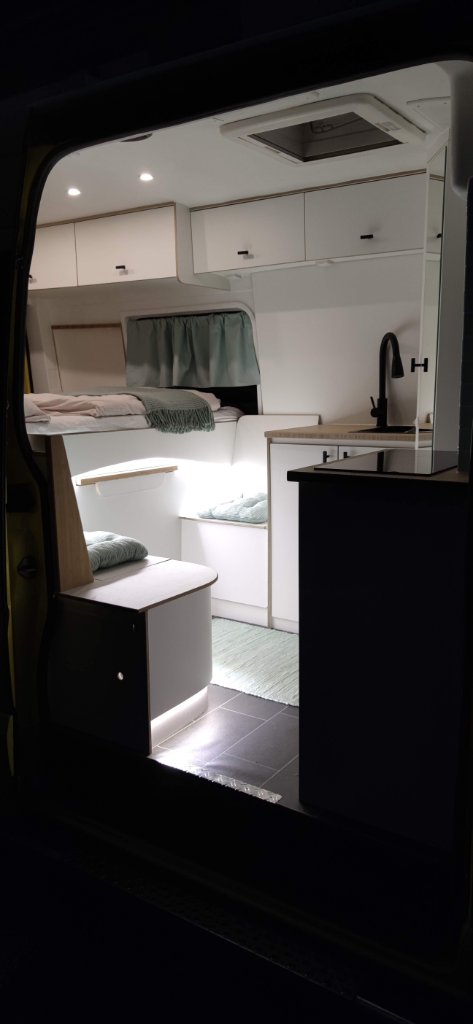

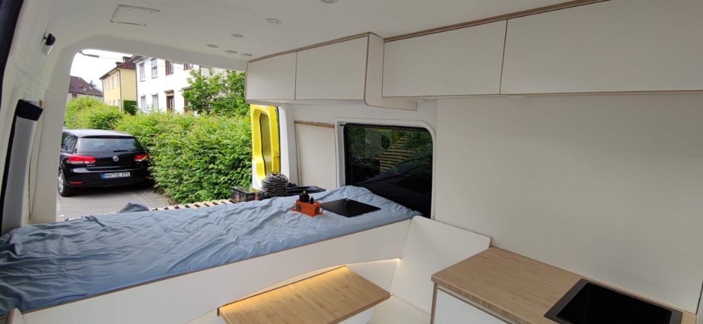

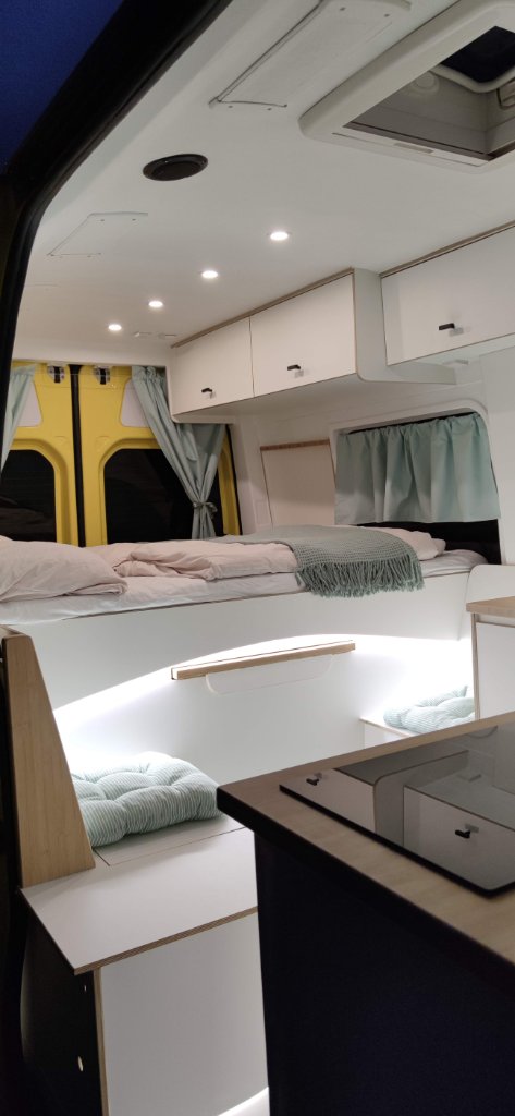

Hier noch Bilder, am Abend bevor es nach Italien ging:
Da sieht man auch den Speziellen Fensterausschnitt noch ganz gut :) Die hinteren Türen werden auch noch ansprechender verkleidet :)
