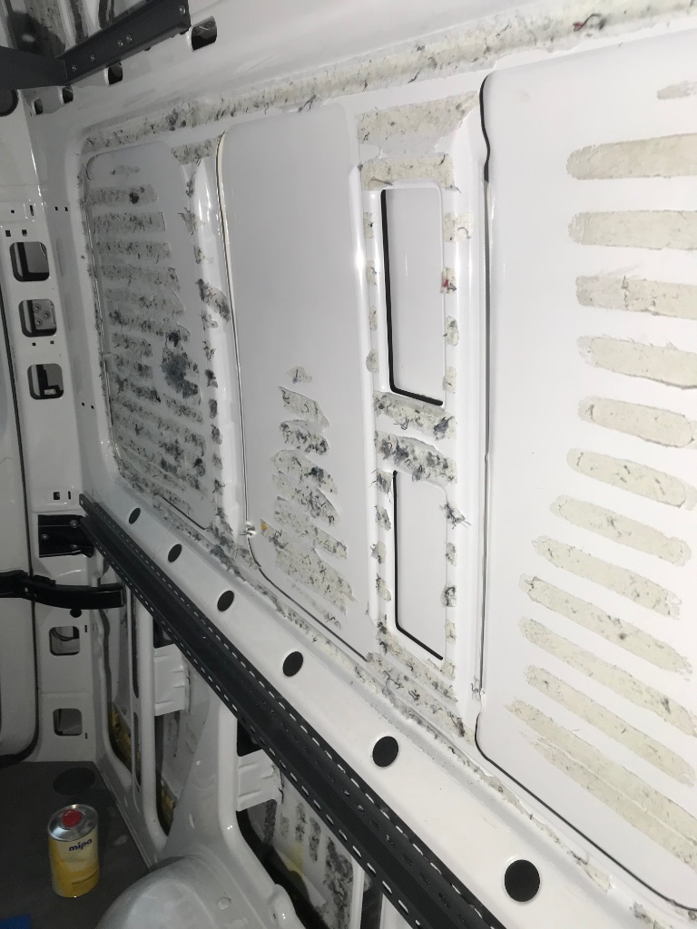

ich habe eine Frage zur Dämmung/Isolierung bzw. genauer gesagt zur Vorbereitung der Bleche.
Hintergrund: ich möchte meinen Sprinter zum Womo umbauen und das Blech mit Alubutyl und Armaflex dämmen.
Hinter den Verkleidungen war sehr viel Dämmvlies verklebt, das ich herausgerissen habe. Leider klebt das Zeug wie Hölle. Abknibbeln würde grob geschätzt 300 Jahre dauern. Auch der Einsatz von Silikonentferner bzw. Armaflex Cleaner an den ersten Stellen war nicht wirklich erfolgreich. Anbei gibts ein Bild.
Wie akribisch muss denn die Vorarbeit sein? Was könnte passieren, wenn ich hier das Armaflex einfach drüber klebe? Wenn die Dämmwirkung nicht zu 100% gegeben wäre, ware das zu verkraften. Ich möchte mir aber kein Feuchtbiotop unter dem Zeug anlegen.
Oder gibts noch Tricks wie die alten Klebereste weg gehen?

Hey Moin,
was genau ist denn deine Sorge?
Dass durch die Klebereste Unebenheiten entstehen, in welchen sich Feuchtigkeit ablagern kann, die dann nach dem Verkleben des Aramflex nicht abtrocknet?
Das "Problem" wirst du an vielen Stellen haben, u.A. auch dort, wo 2 Bleche aufeinander liegen oder dort, wo andere Falze / Stöße überklebt werden.
Hast du mal mit einem Folienradierer versucht die Klebereste loszuwerden?
Wenn es sich wie mit Kleberesten von Armaflex verhält:
Da lässt sich der Kleber mit sich selbst abtupfen. Einfach mit Malerkrepp abtupfen und mit den Resten auf dem Malerkrepp den Rest abtupfen

persönlich würde ich mir da keine großen Sorgen machen.
Im Grunde musst Du dafür Sorgen, dass das ARAMFLEX sauber auf dem Blech klebt, dann kann in mögliche (!) Hohlräume auch keine Feuchtigkeit rein, die sich niederschlagen würde. Zudem sehen die Klebereste für mich so aus als würde da das ARMAFLEX auch gut und flächig drauf kleben, somit kann sich keine Feuchtigkeit niederschlagen.
Die Fugen zwischen den Platten wirst Du vermutlich auch mit einem 2mm Band ankleben, dann kann eigentlich auch schon nichts mehr aus dem Innenraum Richtung Blech wandern.
Meine Erfahrung ist an der Stelle, dass der Sprinter zumindest in den Flächen immer von außen rostet.
Nur bei Hohlräumen war MB kreativer, die rosten von überall.

Danke für die schnellen Rückmeldungen.
Da es sich um meinen ersten Ausbau handelt, frage ich lieber blöd nach (stellt euch schon mal auf was ein) bevor ich einen Kardinalfehler mache, der im Nachhinein nur sehr aufwändig zu fixen ist. Und gerade beim Thema Rost will ich den Sprinter nicht unnötig strapazieren, der hat was man so liest genug Probleme
Folienradierer und Kleber auf Kleber werde ich mal probieren. Und Bilder kann ich gerne im Verlauf machen.

Vom Material habe ich mich schon entschieden. Es wird für den Schall an den großen Blech-Flächen Alubutyl aufgeklebt und die Wärmedämmung erfolgt mit Armaflex XG, 19mm oder 13mm, evtl noch 6mm (?), sowie das passende Tape über die Fugen.
Ich werde nicht bis ganz nach unten dämmen damit die Abläufe frei bleiben. Kondenswasser kommt nämlich sowieso ins Auto und soll unten wieder raus.
Die Plastik-Nupsis der Kunststoffverkleidungen werde ich zusätzlich abdichten (nicht kleben).
Mir geht es in erster Linie darum ob diese Restfitzel der alten Dämmung noch weitere Probleme bereiten werden.

Alubutyl hat nichts mit Schall zu tun.
Alubutyl reduziert Schwingungen im Blech.
Macht Armaflex auch.
Beides ist Perlen vor die Säue.
Gibt dazu sogar YouTube Videos, in denen man hört, dass Alubutyl keinen Mehrwert bringt.
Armaflexklebt so heftig, da brauchst du die Kleberrest auch nicht entfernen.
Drüber und gut ist‘s!

Das habe ich gemeint. Durch Schwingungen entsteht Schall, der dann hörbar ist und als störend empfunden werden kann.Tüdelbüdel hat geschrieben: 25 Dez 2021 11:05 Alubutyl hat nichts mit Schall zu tun.
Ich habe auch lange überlegt, ob Armaflex ausreichend ist, mich dann aber dazu entschieden lieber doppelt zu moppeln. Ich werde sowieso nur die großen Flächen anteilig mit Alubutyl bekleben (immerhin eine Maßnahme fürs Gewissen).
Ansonsten sehe ich es mittlerweile auch so… was jetzt mit dem Folienradierer nicht mehr runter kommt darf da bleiben
