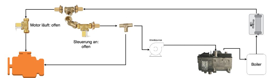

Ich habe bei uns die Eberspächer vom CAN-Bus getrennt und steuere sie separat an, um Wasser im Elgena-Boiler zu erhitzen, was auch während der Fahrt durch das Kühlwasser passiert. Dabei habe ich an verschiedenen Stellen elektrisch gesteuerte Ventile verbaut und den Kühlkreislauf angepasst, damit der Motor im Stand (wenn ich nur heißes Wasser haben möchte), nicht den Motor erwärmt. An den Kühlwasserkreislauf ist auch noch eine Webasto Madeira, mit der ich eigentlich den Innenraum auch im Stand heizen wollte (Spoiler: klappt nicht so gut
- Planar 2D hab ich nachträglich einbauen lassen - funktioniert viel besser
Sieht ganz vereinfacht so aus:

Fünf Fragen:
- Irgendwas stimmt mit deinen Flussrichtungen nicht. Der Motor wird über zwei Anschlüsse befüllt
- Warum ist die Umwälzpumpe im Kreislauf eingebunden, wenn der Motor mit seiner Kühlwasserpumpe ebenfalls dem Kreis zugeschaltet ist
- Warum liegen Boiler und Wärmetauscher in Reihe zueinander
Normal wäre es, diese parallel zueinander in den Kreislauf einzubinden. - Warum liegt die Heizung in Reihe zum Motor und dem Boiler und Wärmetauscher
Eigentlich hätte ich erwartet, dass Heizung und Motor parallel zueinander liegen. - An welcher Stelle liegt der fahrzeugeigene Wärmetauscher für den Innenraum
Re: Interessante Dieselheizung Luft UND Wasser gefunden
Fünf Fragen:
- Zu 1.) So gut kenne ich mich nicht aus. Vermutlich ist das Diagramm dahingehend nicht 100% korrekt
- Zu 2.) Die Umwälzpumpe ist auch ohne meinen Eingriff eingebunden gewesen (Vielleicht verstehe ich die Frage nicht ganz). Plus, sobald ich die Eberspächer im Stand ohne Motorlauf benutzen möchte, benötige ich eine Pumpe, die das Kühlwasser zirkulieren lässt.
- Zu 3.) Hier kommt nochmal mein begrenztes Wissen hinzu und eine, jetzt wo du es anmerkst, nicht aktualisierte Zeichnung. Der Wärmetauscher ist parallel zum Boiler angeschlossen. Und es ist der Wärmetauscher der Madeira, nicht der der Sprinter-Innenraumheizung. Ich glaube ich passe das nochmal an
- Zu 4.) Zu liegen in Reihe, weil ich den gleichen (aber verkürzten) Kreislauf im Stand, wie bei Fahrt benutze.
- Zu 5.) Der Innenraumwärmetauscher liegt, wenn du das Chart betrachtest, in der linken oberen Ecke. Für meinen Verstand der Einfachheit halber verkürzt dargestellt
