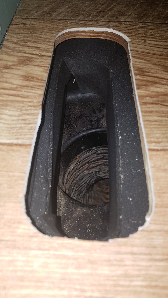

unser Sprinter 316 CDI von 2017 hat die werkseitig verbaute Eberspächer Warmluftheizung Airtronic D4S und somit haben wir im "Wohnraum" zwei Öffnungen im Boden auf der Fahrerseite: vorne für die Umluftansaugung und etwas weiter dahinter für die Warmluftausströmung.
Nun wollen wir mit 75 mm Warmluftrohren (dieser Durchmesser soll für die D4S benutzt werden) die Luft etwas im Raum leiten, zb nach hinten in die "Garage".
Der ankommende Warmluftschlauch aus der Standheizung in der Bodenöffnung (s. Bild) ist durch die Breite der Bodenöffnung selbst begrenzt, d.h. wir können an den vorhandenen Schlauch keinen 75 mm Schlauch über einen Verbinder anschließen, da die Breite der Bodenöffnung viel schmaler ist...
Gibt es da einen passenden Adapter für die Bodenöffnung? Oder hat jemand das Problem anders gelöst?

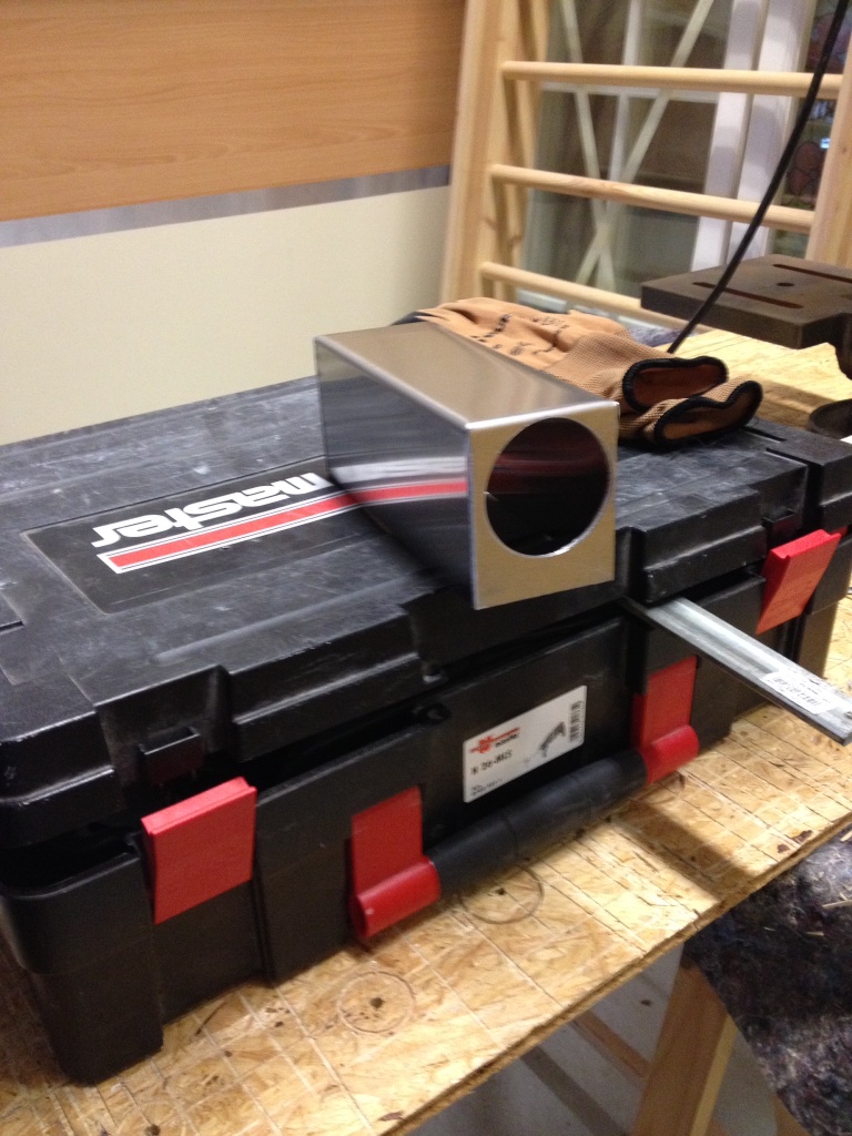

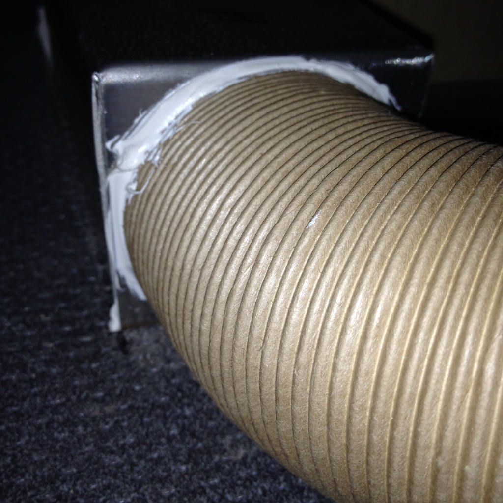

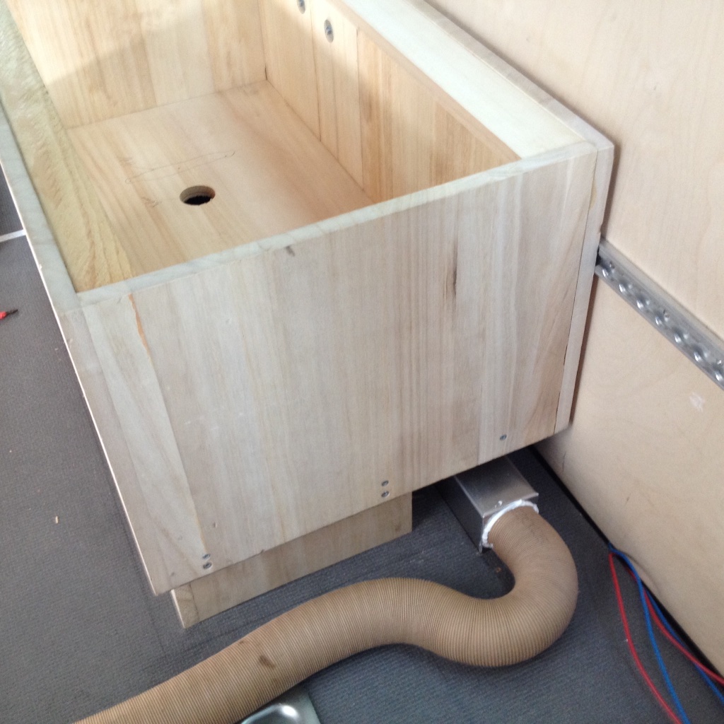

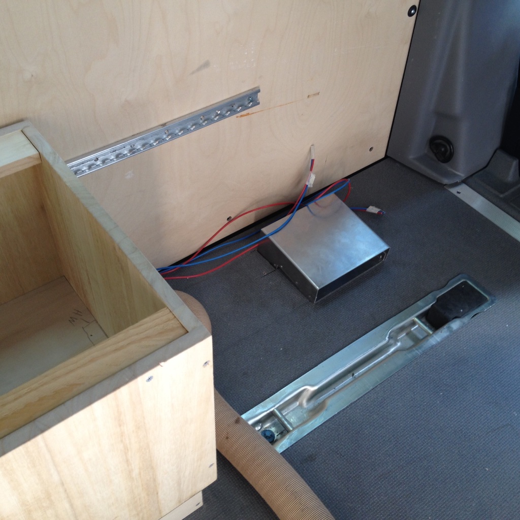

So habe ich es gelöst
Gruß Rainer
