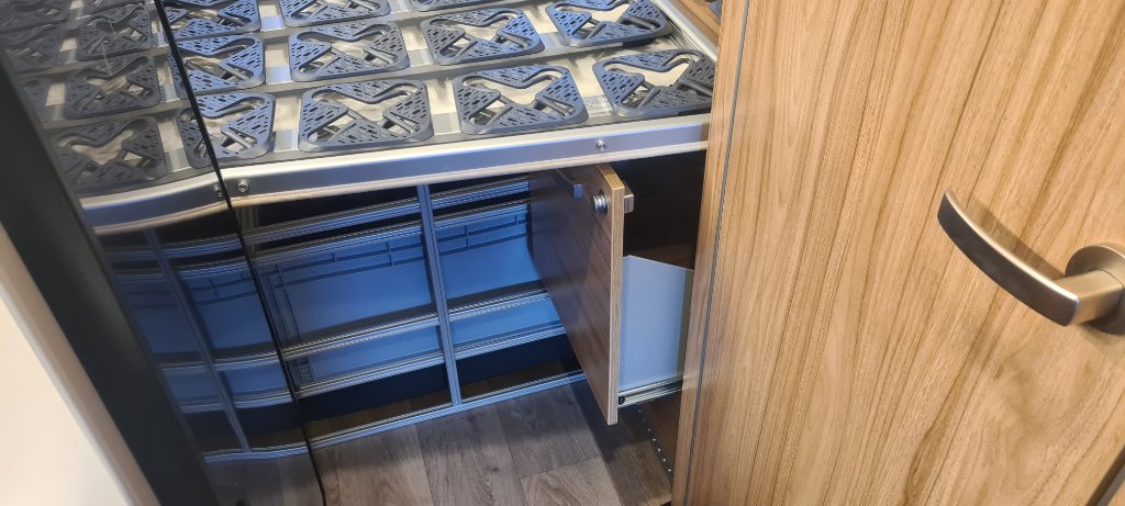

Heute war mal wieder Bastelstunde.
Beim GCS CrossOver gibt es unter dem Bett eine Schublade für eine Kühlbox und darunter einen Schrank. Das Ganze hat zu Folge das man bei heruntergeklappten Bett nicht an den Schubladeninhalt kommt und man sich bücken oder hinknien muss um an den Schrankinhalt zu kommen.
Da hat Hymer bei der Konzeption gepennt.
Natürlich ist es so aufgeteilt das man nicht mal eben schnell die Schranktür nach oben setzt und die Schublade nach unten. Der ganze Umbau hat mich mehr oder weniger den kompletten Samstag gekostet.
Ich habe das Ganze auf meine Bedürfnisse angepasst.
Erst mal zerlegt d.h. Schranktür und Bodenbrett raus, Schublade mit Schienen raus und die untere Rückwand vorsichtig mit der Vibrationssäge und einem losen Sägeblatt raus operieren (ist natürlich von der Rückseite verschraubt und seitlich verdübelt).
um es dann zukünftig bequemer zu haben. d.h. Bodenbrett und Schranktür nach oben versetzt,
Schublade nach unten. Eine evtl. Aussteifung des Schranks durch die ehemalige untere Rückwand übernimmt jetzt der angehobene Zwischenboden und eine Versteifung unter den Schubladenschienen.
Die Schublade passt, ohne die Rückwand vom ehemaligen Schrank, von der Bautiefe geradeso rein.
Die Kühlbox ist nur noch fürs Bild drin.
Die fliegt demnächst raus und wird durch eine hohe und eine flache 30x40cm Eurobox ersetzt.
Nur mal so als Denkanstoß für diejenigen die sich an der ursprünglichen Aufteilung auch stören...
Gruß Stefan
