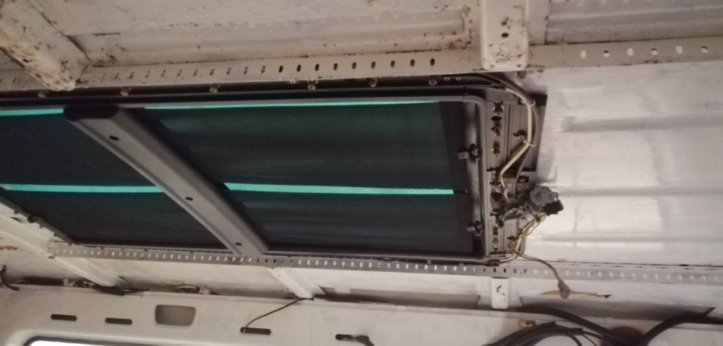

um meinen Sprinter durch den TÜV zu bekommen muss ich einen Spriegel einsetzen.
Mein Vorbesitzer hat ein Schiebedach einsetzen lassen und dabei wurden leider zwei Spriegel durchgesägt.
Laut TÜV müssen aber mindestens 2 durchgängig vorhanden sein.

Wie soll denn das mit dem Schiebedach funktionieren, wenn dein Vorgänger dazu zwei Spriegel rausgeschnitten hat und der TÜV einen davon wieder drin haben möchte?
Ich vermute, der Prüfer meint, dass du die verbliebenen Spriegel mit läng eingeschweißten Profilen verbinden sollst. Wie viele Spriegel du aus dem Dach entfernst, ist letztendlich egal.
Du musst aber die Steifigkeit des fehlenden Dachabschnittes durch einschweißen von geeigneten Profilen wieder herstellen. Bei Hochdächern werden teilweise ALLE Spriegel herausgetrennt und entweder durch neue Spriegel im Hochdach ersetzt oder durch einen Stahlrahmen, der die verbliebenen Spriegel ersetzt
Du kannst alle Arten von Stahlprofilen statt der Spriegel einsetzen, z.B. 20x40x1 Vierkantrohr.

Konkret kann ich dir es von meinem ersten Sprinter berichten:
Dort hatte ich den in der Mitte der Schietü liegenden Spriegel zwischen B- und C-Spriegel heraustrennen müssen, um Raum für den Durchstieg ins Aufstelldach zu schaffen. Ich hatte das mit einem DEKRA-Prüfer vorher besprochen und musste ihm später zur Eintragung lediglich die Fotos vom Bau zeigen. Ich hatte den Spriegel (und das Dach) nicht ganz bis zur seitlichen Dachkante herausgenommen und längs zwischen B- und C- Säule neben der Dachkante jeweils Stahlprofile eingeschweißt, die ich mit den C- und D- Spriegeln verschweißt hatte. Den Rest der Dachhaut (ca.10cm links und rechts) punktete ich nur an die neuen Längsprofile. Dann Rostschutz und Verkleidung.
Die Fotos vom Bau reichten dem Prüfer völlig für die Eintragung. Das Auto war da schon fertiggestellt.

Also am Ende hat es ein zurechtgebogenes Vierkantrohr getan.
Das ganze dann unmittelbar wurde dann direkt vor dem Schiebefenster angebracht.
Den TÜV Prüfer hat es aber gar nicht interessiert.
