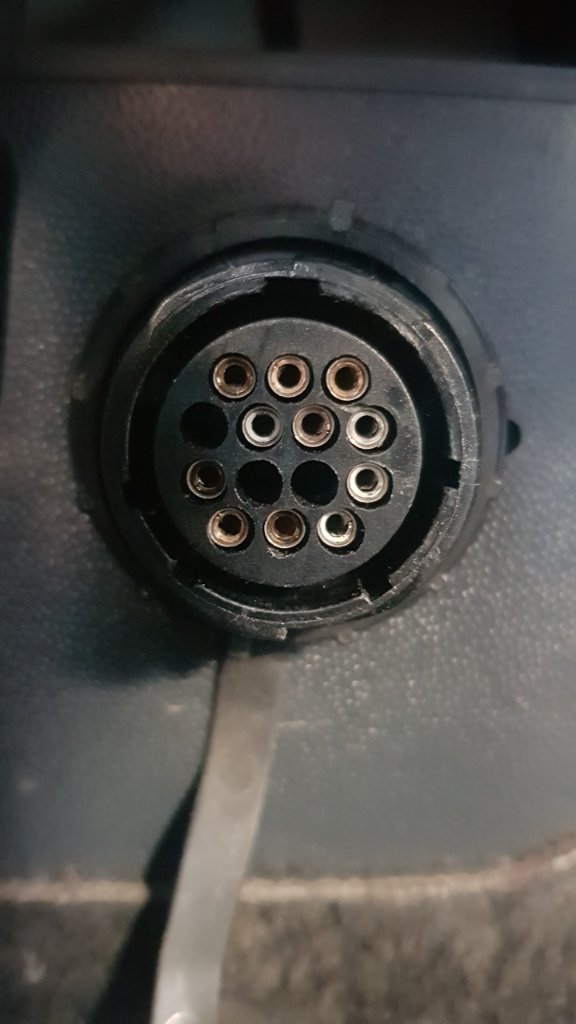

Nach ebenso erfolglosem Test mit einem iCarsoft-Gerät ließ mir das keine Ruhe. Daraufhin habe ich mal das Adapterkabel durchgemessen, da Made-in-China draufstand. Und tatsächlich. Der arme uigurische Zwangsarbeiter hat es falsch verkabelt. Laienhaft geändert und ... ich kann den Fehlerspeicher mit dem iCarsoft-Gerät auslesen. Zwar nur Codes ohne Beschreibung ohne Datumsangaben ohne Aktualität, aber immerhin.

Die China-Männer geben ab und an die Pin-zu-Pin Verbindungen an, die sie mit ihren Adaptern realisiert haben wollen. Schon das gibt einen gewissen Aufschluss, was das Kabel kann:Sprinter902 hat geschrieben: 29 Jun 2023 21:43Daraufhin habe ich mal das Adapterkabel durchgemessen, da Made-in-China draufstand.
Code: Alles auswählen
Pinout Adapterkabel Mercedes Sprinter T1N
OBDII Standard nach MB14Pin
1
2 J1850 Hi
3
4 KL.31 Fahrzeugmasse 1 Kl.31
5 Signalmasse 1 Kl.31
6 Diagnose CAN Hi
7 K-Leitung 4+14 WSP + Motorsteuergerät
8
9
10 J1850 Lo
11
12
13
14 Diagnose CAN Lo
15 L-Leitung
