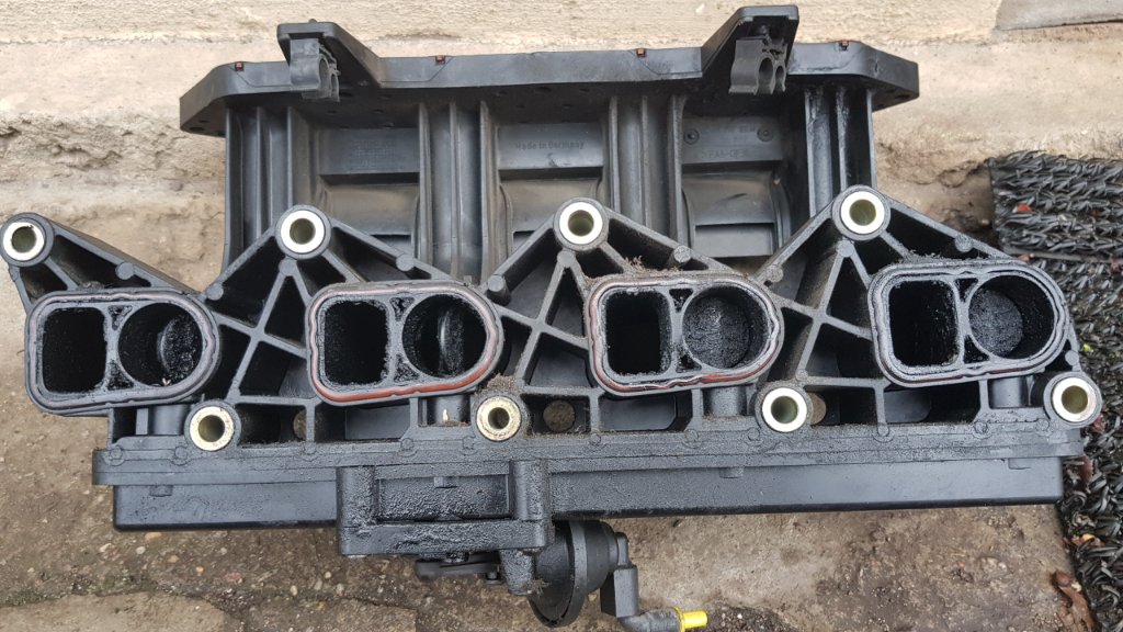

Da mein 208cdi bei Volllast in den Notlauf schaltet und selbst nach Wechsel von Turbo,Unterdruckleitung,Druckwandler und div. Sensoren der Fehler immer noch nicht gefunden war, hat sich die Werkstatt noch mal die Ansaugbrücke angesehen. ( siehe Thread viewtopic.php?t=26320 )
Fazit, die Ansaugbrücke ist maximal verkokt und die Drallklappen die wohl zur Einlasskanalabschaltung gehören sind defekt bzw unbeweglich.
Soweit ich verstanden habe, öffnen die Klappen bei hoher Last. Das würde auch den Fehler "Ladedruck Signal zu hoch" erklären...
Jetzt meine Frage, kann man die Drallklappen einfach ausbauen und ohne fahren ?
Bzw, den unteren Teil des Ansaugtraktes tauschen gegen eins ohne klappen ? Dann würde zwar die Unterdruckdose ins Leere regeln, aber die wird ja nicht überwacht und sollte keinen Fehler generieren oder ?
Noch besser, hat jemand eine Ansaugbrücke rumliegen ? Auf Bay gibt es nur Angebote ohne Klappen...
Ich würde mich über Hilfe freuen !!!

Hy :wink:
Dann nimm diese und verschließ den Unterdruckschlauch an der Dose :roll: EKS wurde nur bei "PKW" Zulassung verbaut :wink:

Ich war heute in der Werkstatt. Der Meister war nicht ganz überzeugt von der Idee ein Teil ohne Klappen zu verbauen. Er vermutet dann ggf Fehlermeldungen weil sich die Luftzufuhr ohne Klappen verändert bzw Fehler durch das Unterdrucksystem.
Sie haben versucht die Kanäle etwas sauber zu machen aber zwei von vier Klappen sind definitiv defekt. Der Mechanismus zur Klappenstellung ist fest verklebt so dass man da nicht drann kommt.
Das Neuteil kostet bei MB fast 400€...
Ich werde mich noch mal melden wenn die Ansaugbrücke ohne Klappen verbaut ist.

Laß aber den Druckwandler drin und verschließ die Leitung die zur Dose geht.Das müßte eigentlich Funktionieren :roll: :roll:

Heute Termin bei der Werkstatt.
Ansaugbrücke ohne Drallklappen wurde eingebaut. Druckleitung zur Druckdose der Drallklappen wurde verschlossen.
Jetzt fährt sich der Wagen deutlich spritziger.
Aaaaaber beim Autobahntest geht im 4./5. Gang ca 80km/h und ca 3500U/min der Wagen in den Notlauf.
Same same.
Der Werkstatt ist ratlos.
Wir sins noch mal die Unterdruckleitungen abgegangen. Überall ist Unterdeuck da. Bei der Klappe im Ansaugkanal die mit dem AGR Druckwandler zusammenhängt ist unklar wann diese Klappe sich öffnen oder schließen soll. Beim Anlassen und Standgas sowie unter Leistung im Stand ändert sich die Klappenstellung nicht.
Beim manuellem Unterdruck verstellt sich die Klappe.
Außerdem wurde beim Ausbau der Ansaugbrücke ein unbekannter Stecker gefunden. ( siehe Bild ) der hängt unter der Ansaugbrücke im Kabelstrang.
rot: unbekannt. grün: Druckleitung Drallklappen

Der "rote" ist für Klima Kompressor und immer im Kabelstrang ! Hast du den Druckwandler noch angeschloßen ? Oder ist das die Versorgungsleitung ??
Ist es die Versorgung , ist der Notlauf klar ! Er versucht die Klappen anzusteuern und das geht nicht . Die EKS macht die Klappen ab einer gewissen Drehzahl auf um die Luftmenge dem Motor zuzuführen.Braucht der Motor wenig Luft , schließen die Klappen :roll:
