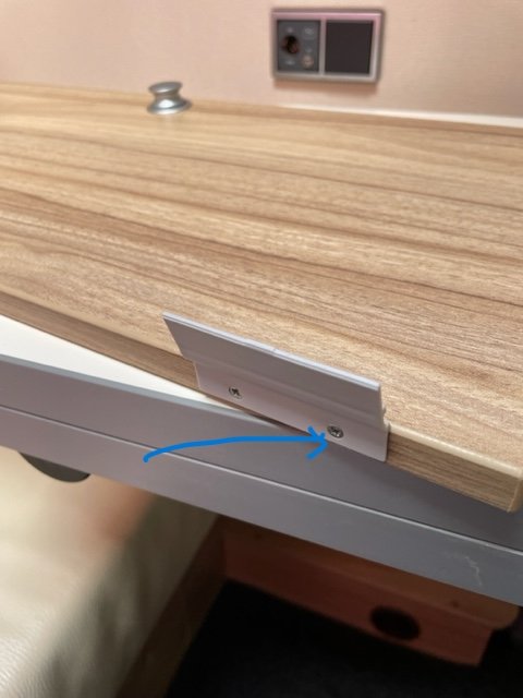

Ich habe kürzlich das Lappenscharnier am Hängeschrank gewechselt, weil defekt.
Spassig.
Du musst die komplette Leiste ausbauen, damit du das Scharnier entfernen bzw erneuern kannst.
Zuerst Gasfeder lösen, dann die Schrauben, mit denen die Scharniere an den Klappen festgeschraubt sind. Nun die Schrauben hinter der Leiste, so lässt sich die Leiste lösen.
Wiedereinbau geht in rückwärtiger Reihenfolge.
Spassig.

Es geht auch ohne Ausbau der Leiste, das defekte Scharnier raushebeln und das neue reindrücken, wobei das reindrücken einfacher klingt als es waruham1 hat geschrieben: 29 Mai 2022 19:15 ...
