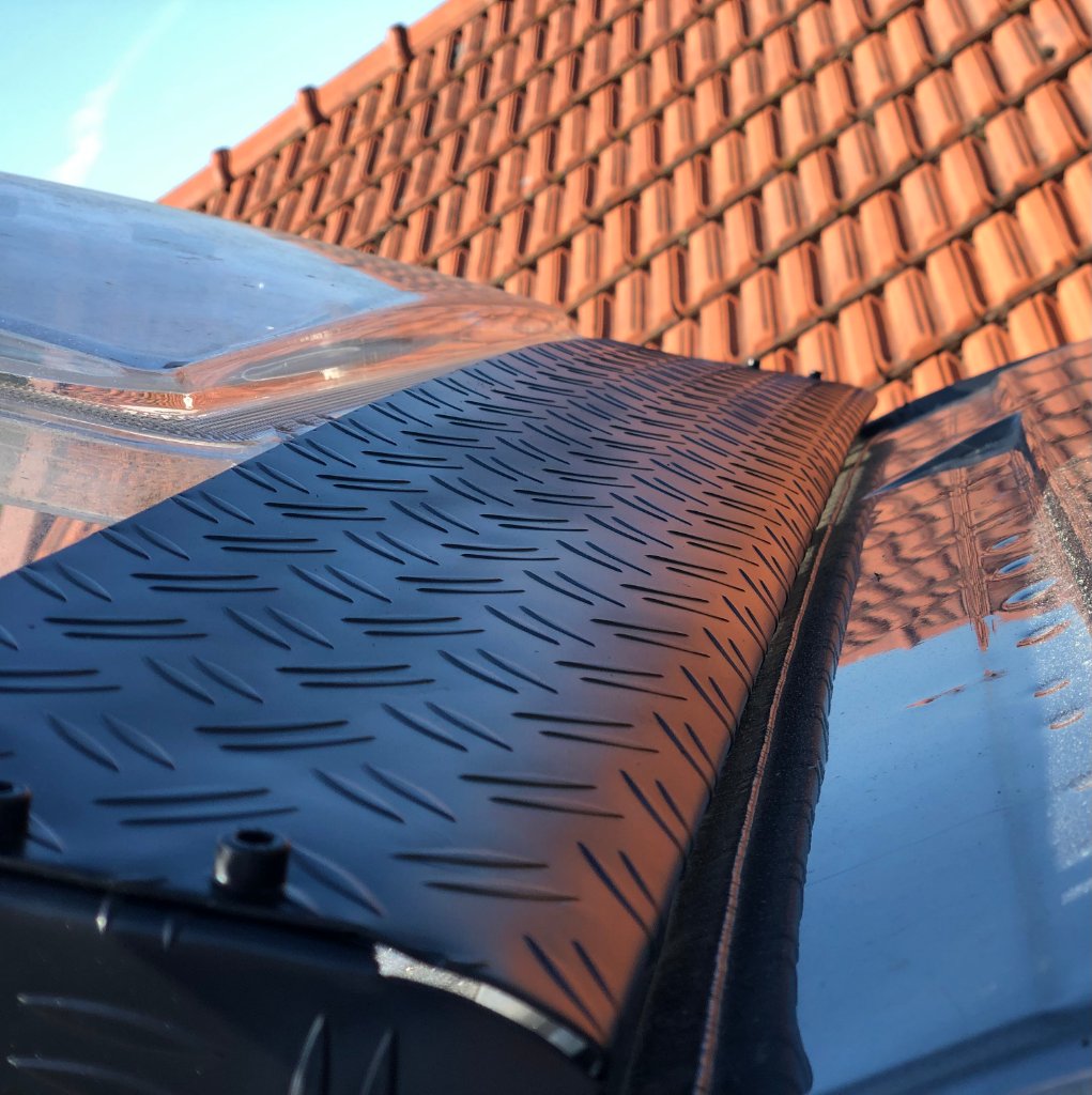

Zum Thema Spoiler:
ich war mit dem was es vor drei Jahren zu kaufen gab unzufrieden und hab mir aus nem Alublech was rumstand selber einen gebastelt:

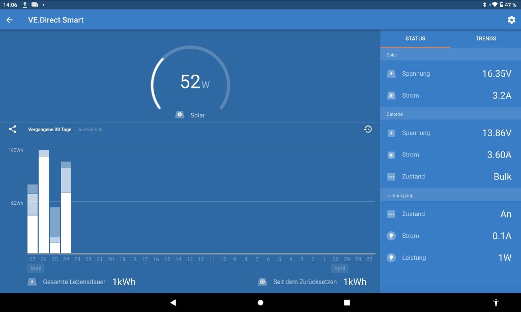

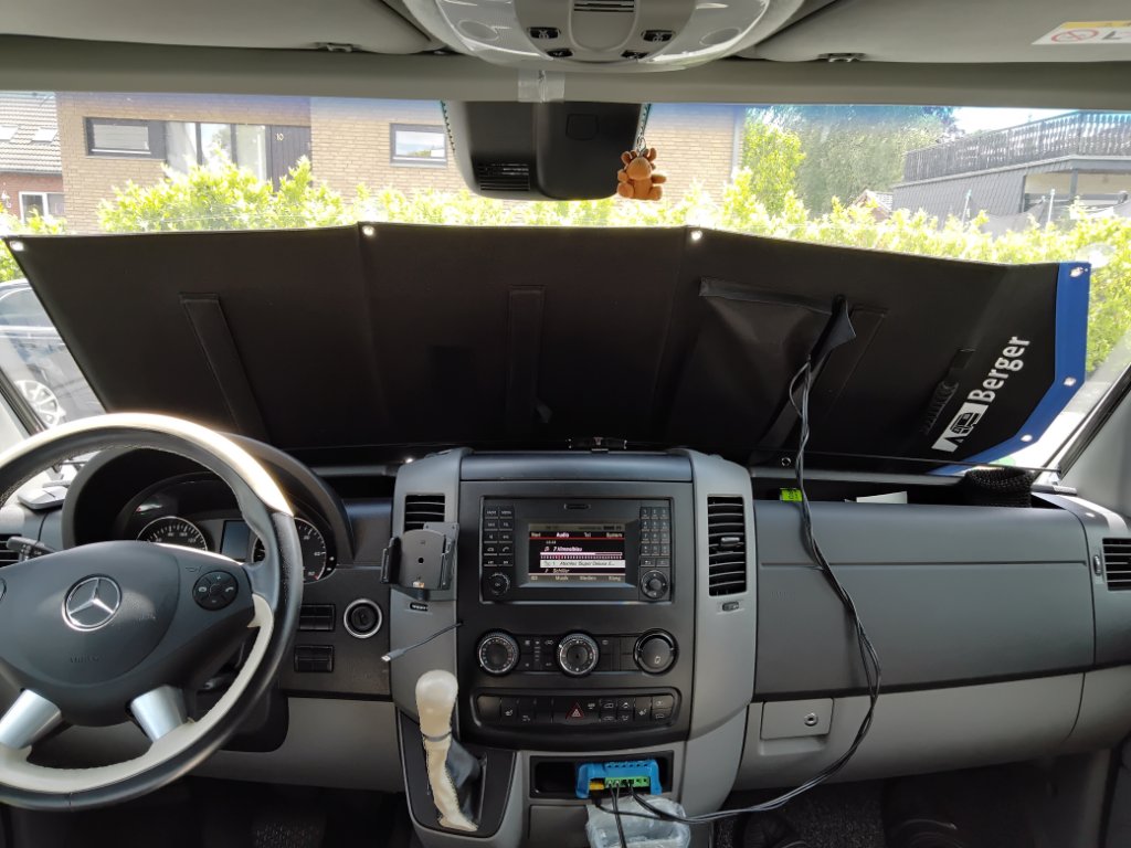

Mein GCS hat auch ein Update bekommen. Solartasche mit MPPT-Regler und dazu 4m Kabel mit Universalstecker um über 12V-Dosen vorne und Normdose hinten alle 3 Batterien laden zu können.
Die Tasche hängt aktuell mit Saugnäpfen an der Windschutzscheibe kann, Dank 4m Verlängerung, aber genau so gut aufs Dach gelegt oder neben dem Fahrzeug aufgestellt werden.
Die Normdose wird auf den Solareingang am EBL angeschlossen.

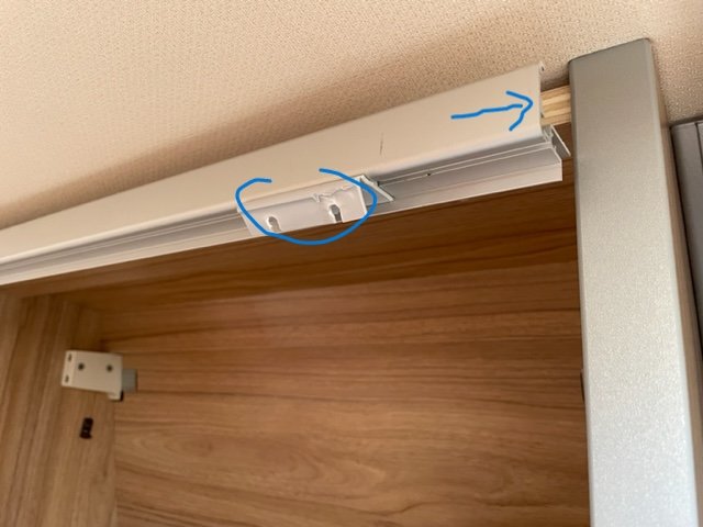

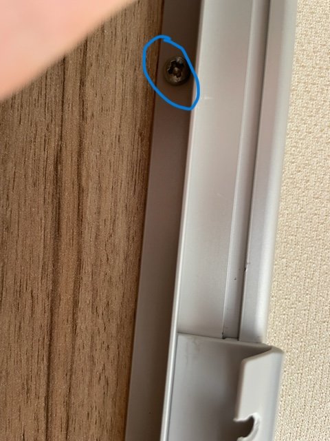

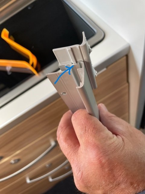

Ich habe kürzlich das Lappenscharnier am Hängeschrank gewechselt, weil defekt.
Spassig.
Du musst die komplette Leiste ausbauen, damit du das Scharnier entfernen bzw erneuern kannst.
Zuerst Gasfeder lösen, dann die Schrauben, mit denen die Scharniere an den Klappen festgeschraubt sind. Nun die Schrauben hinter der Leiste, so lässt sich die Leiste lösen.
Wiedereinbau geht in rückwärtiger Reihenfolge.
Defektes Scharnier / gelöste Leiste
Austausch des Scharniers
Hier verbergen sich die Schrauben, um Leiste zu lösen

uham1 hat geschrieben: 29 Mai 2022 19:15 ...
Es geht auch ohne Ausbau der Leiste, das defekte Scharnier raushebeln und das neue reindrücken, wobei das reindrücken einfacher klingt als es war :roll: Ich habe dazu ein Stück Holz und nen kleinen Hammer benutzt
