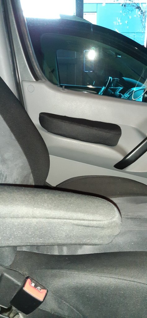

Einfach mal selber machen...! Das geht sogar relativ einfach. Dann soger mit Wunschhöhe und Polsterstärke. Das war beim 906 nicht wirklich anders...
Viel Erfolg dabei...!
Siehe:
viewtopic.php?p=278879#p278879

Ist ja auch nichts anderes als die normale Türverkleidung mit einem aufgelegten, etwa 10mm dickem "Polster"

Dann legt mal los und zeigt uns Eure fertigen Armauflagen, wenn sie drin sind.
Meinen (übrigens saubequemen) Vorschlag zur Umsetzung habt Ihr ja bereits...

Hi, ich stelle hier mal die benötigten Teilenummern ein. Es sind dann Stoffbezogne Uni schwarz Armlehnen. Preise sind jeweils Brutto UVP.
1 x A907 970 02 00 - Armlehne Klappbar - 216,48 €
1 x A907 970 03 00 - Armlehne klappbar - 216,48 €
1 x A000 973 15 00 - Befestigung - 53,63 €
1 x A000 973 14 00 - Befestigung - 53,63 €
2 x A907 973 02 00 - Abdeckung - 1,87 €
2 x Inbus M8 x 100 mit flachem Kopf, ich habe im Set welche geliefert bekommen die waren aber nur 80 mm lang... Ich habe Standart Inbus 8.8, M8 x 100 mm genommen und den Kopf abgeflext!
Bei den Befestigungen sind auch die notwendigen Nieten (6 mm) dabei. Man benötigt zur Montage auch ein gutes Nietwerkzeug!
Ich habe die Armlehnen nachgerüstet, weil ich diese nicht bestellen konnte in verbindung mit Wegfall Sitzbelegungserkennung. Mit Armlehnen hätte es noch den Zwang "Umbau zum Reisemobil" ausgelöst was sich auf andere SA-Codes negativ ausgewirkt hätte.
Ich bin zufrieden da ich nu auch bei gedrehten Sitzen gechillt im Sitz ein Buch lesen kann. Einziger Wermutstropfen: Zum Drehen der Sitze muss man jetzt die vorderen Türen öffnen, das ging ohne äussere Armlehnen ohne Öffnen!
Grüße Chris
