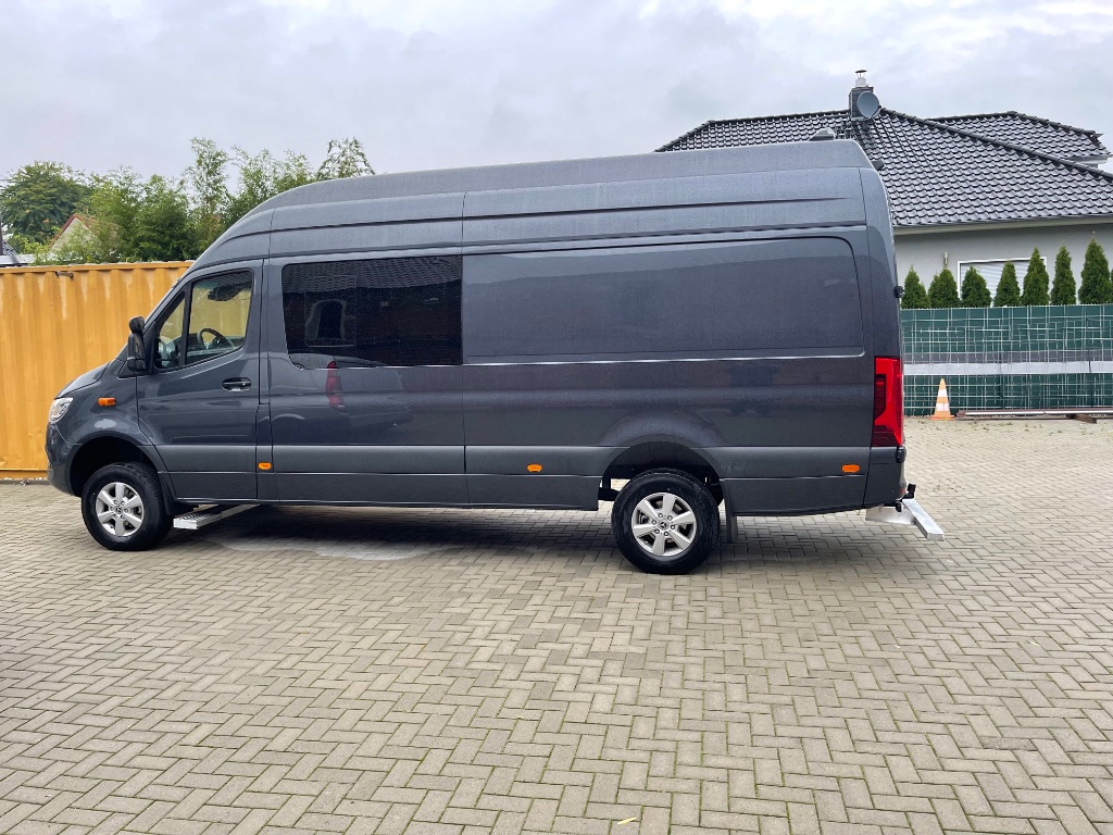

Du suchst bestimmt sowas -Schlosserskunst mit Abnahme

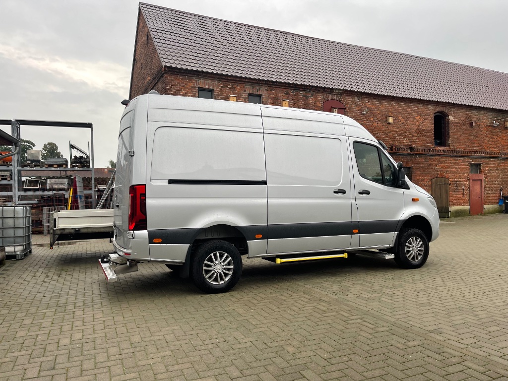

Beitrag von Jubi »
oder so

Jubi hat geschrieben: 16 Jun 2022 20:44 Du suchst bestimmt sowas -Schlosserskunst mit Abnahme
Was ich auf den Bildern soweit erkennen kann, glaube ich nicht so eine "Fabrik" zu suchen. Muss man die Einstiegshilfe manuell bedienen oder funktioniert die elektrisch? Oder ist das Ganze doch starr? Was ist mit der Bodenfreiheit?

Beitrag von Jubi »
Wen man was haben will was es nicht ohne weiteres gibt kann man sich mit dem nötigen Handwerklichen Geschick selber helfen ,Entschuldigung an alle hier für das Wort. Schlosserkunst
Mir reichen starre Stufen da ich nicht ins Gelände fahre , Vorallen wo nix ausfährt /elektrisch ist kann wenig kaputt gehen bzw. versieffen .
