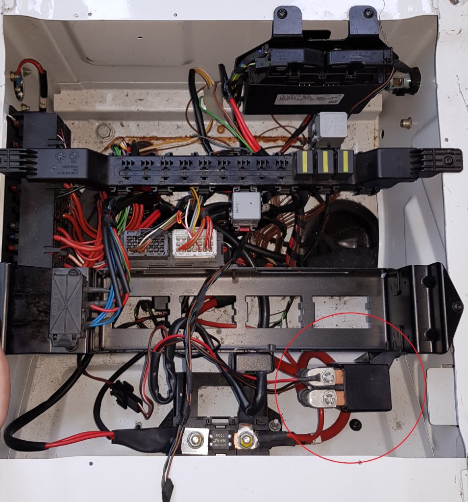

Das Batterierelais ist das Trennrelais und befindet sich im Fahrersitzkasten.
Ja du kannst die 2. Batterie weglassen, wenn nicht benötigt.
