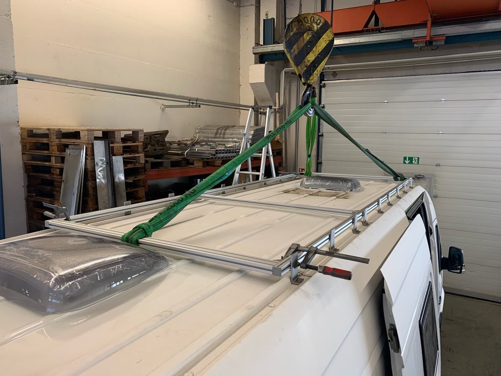

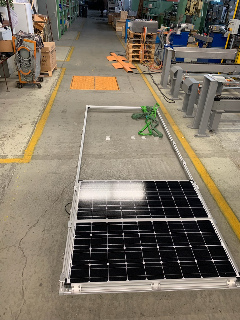

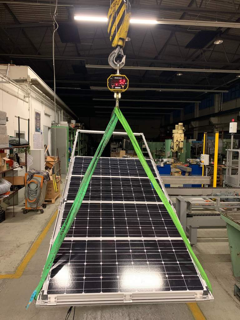

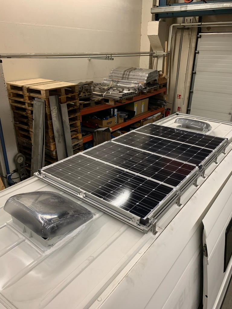

Ich habe mir meinen Dachträger aus 30 x 30 Auluminiumprofilen gebaut.
Als Verbindung zum Dach dienen 50 x 100 x 8 Edelstahlwinkel. Die Paneele habe ich mit Alu Winkeln 30 x 50 auf dem Dachträge befestigt.
Geholt habe ich die Paneele im bau-tech shop. Diese sind auch aus dem Hausgebrauch.
