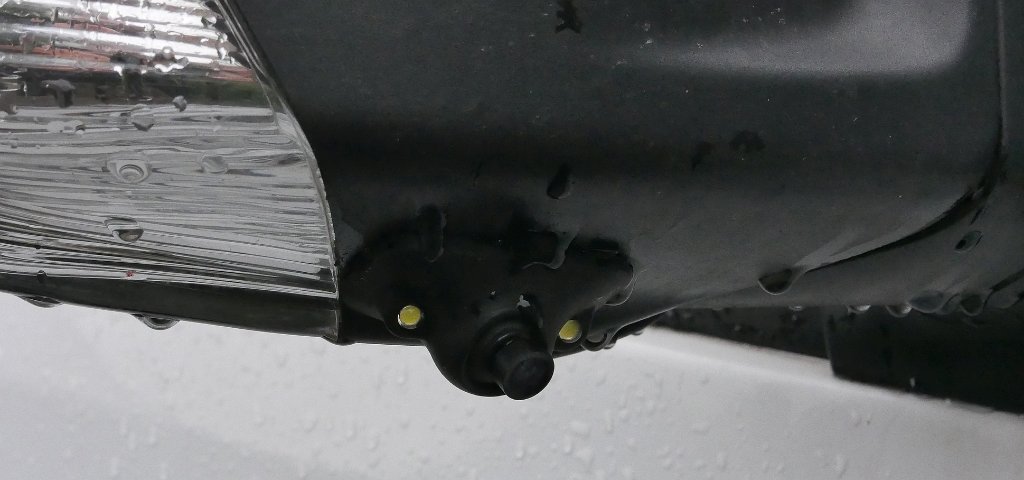

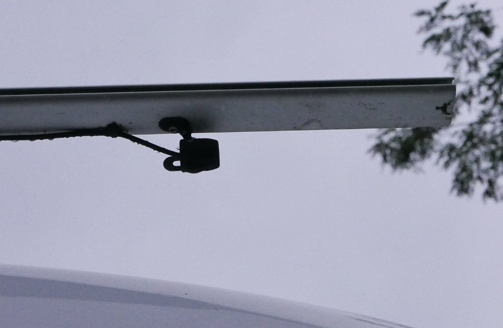

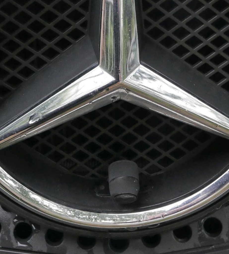

Ich habe mir einen Rückspiegelmonitor mit Rücksichtkamera (und Dashcam) besorgt und eingebaut. Tatsächlich ist das Ding sogar ein kleiner Android-Computer mit GPS. Die Kamera habe ich unter den werksseitigen RFK-Ausleger montiert, und dadurch auch das Kabel nach innen geführt und nach vorn verlegt. Im Gegensatz zu den billigen chinesischen Kameras, die einen bei Dauerbetrieb übermäßig heiß werdenden Spannungswandler im Kabel haben, wird meine Kamera über das Kabel vom Monitor mit der passenden Spannung versorgt. Das System wird mit Zündungsplus aus dem Standby geweckt, und arbeitet dann wie ein Rückspiegel.
Für noch mehr Rundumsicht habe ich ein Kameraset in der Bucht gekauft, das über einen Funkumschalter am Armaturenbrett wahlweise die Bilder je einer von 4 Kameras auf einem kleinen HD-Monitor über dem Spiegel anzeigt. Ich habe je eine Kamera an den Spiegeln mit Blick auf die vorderen Ecken, eine vorn mit Blick auf den Boden 10cm vor dem Wagen und eine an der Kederschiene am Dach (für Höhenhindernisse) montiert. Meist zeigt der Monitor mir das Bild der Kamera am rechten Spiegel (hilfreich bei engen Spuren).Auch das System wird über Zündungsplus eingeschaltet.
Das ganze hat mich etwa 180 Euro und Zeit für den Einbau gekostet.
