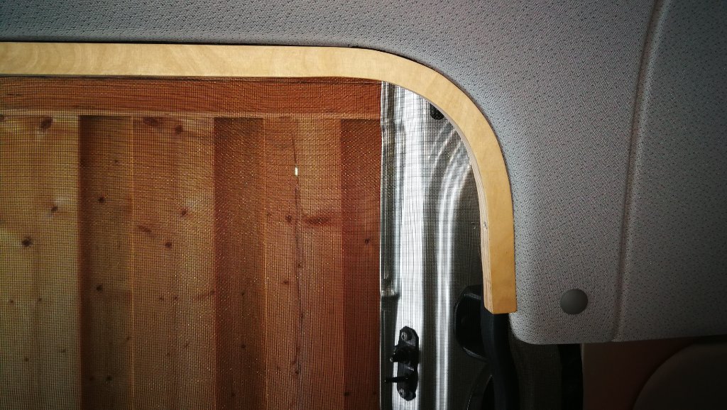

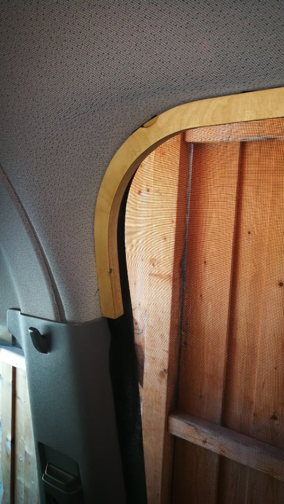

Re: Fliegengitter
Hier noch ein paar Bilder.
- Folgende Benutzer bedankten sich beim Autor derHenry für den Beitrag (Insgesamt 4):

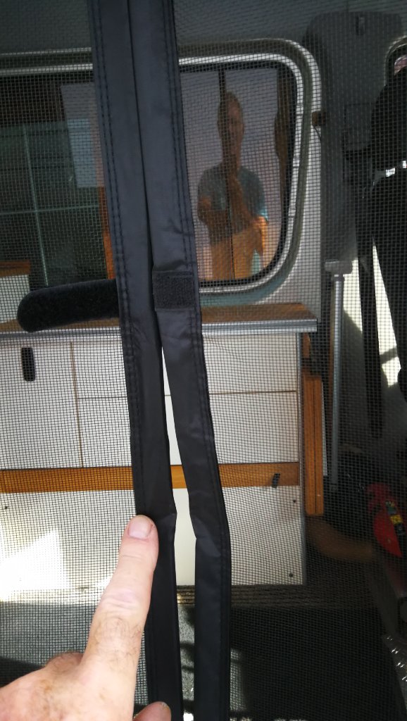

Re: Fliegengitter
Und hier noch eins:
Seitlich ist das Fliegengitter mit Klett Streifen versehen und die selbstklebenden Gegenstücke habe ich auf das Blech geklebt.

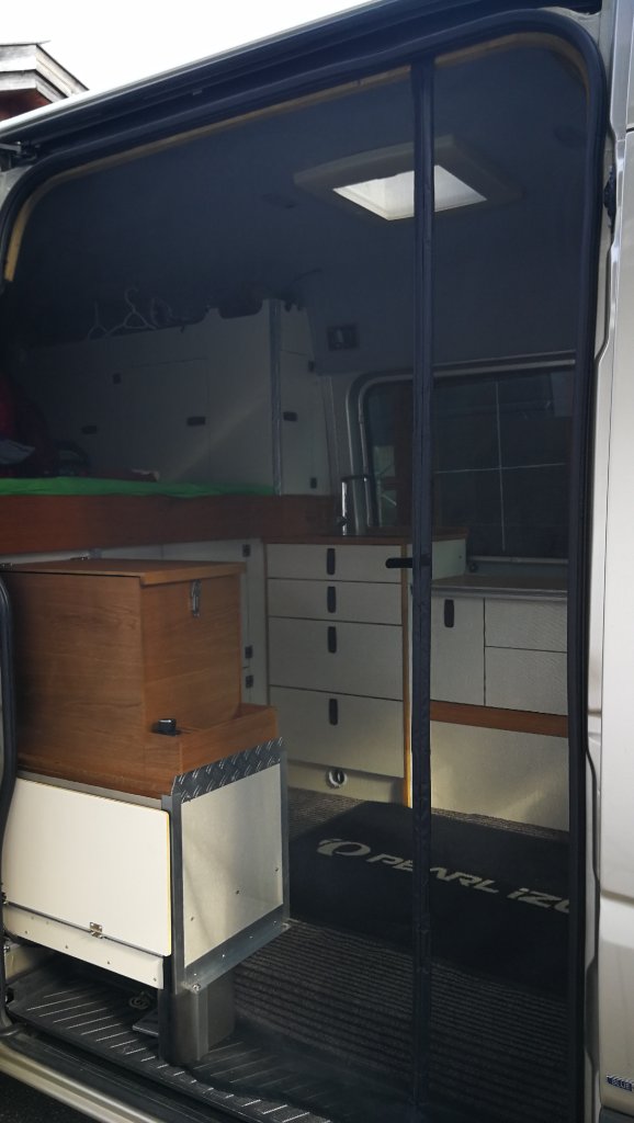

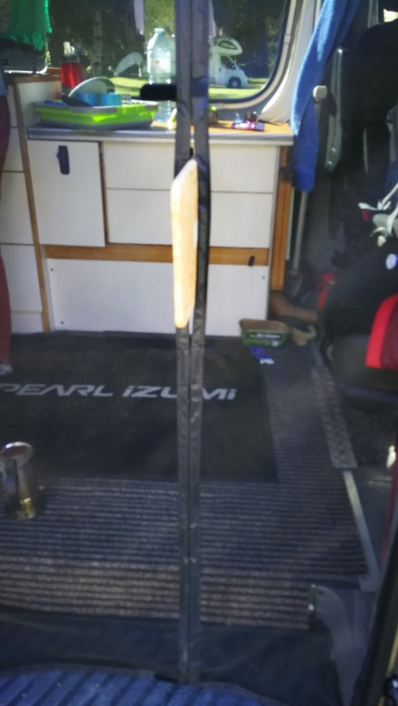

Re: Fliegengitter
Hier kann man sehen wie gut der Magnetverschluss hält [attachment=0]IMG_20220824_100603.jpg[/attachment]

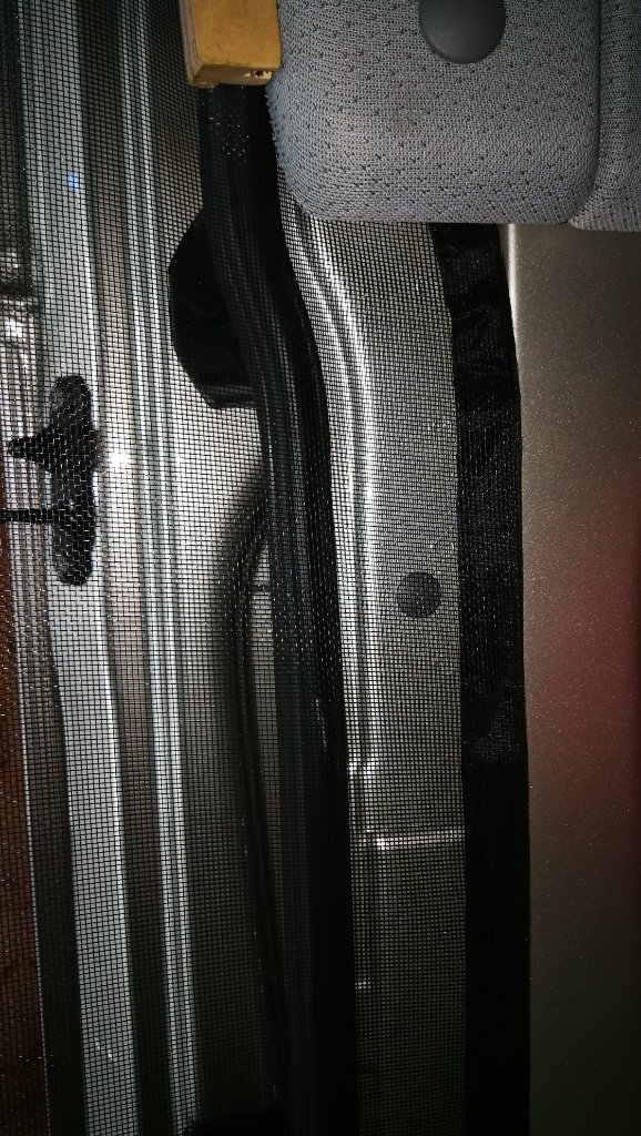

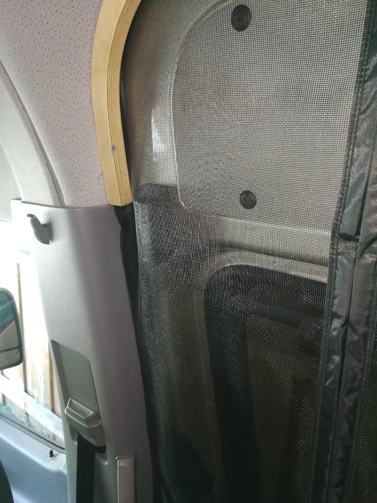

Re: Fliegengitter
