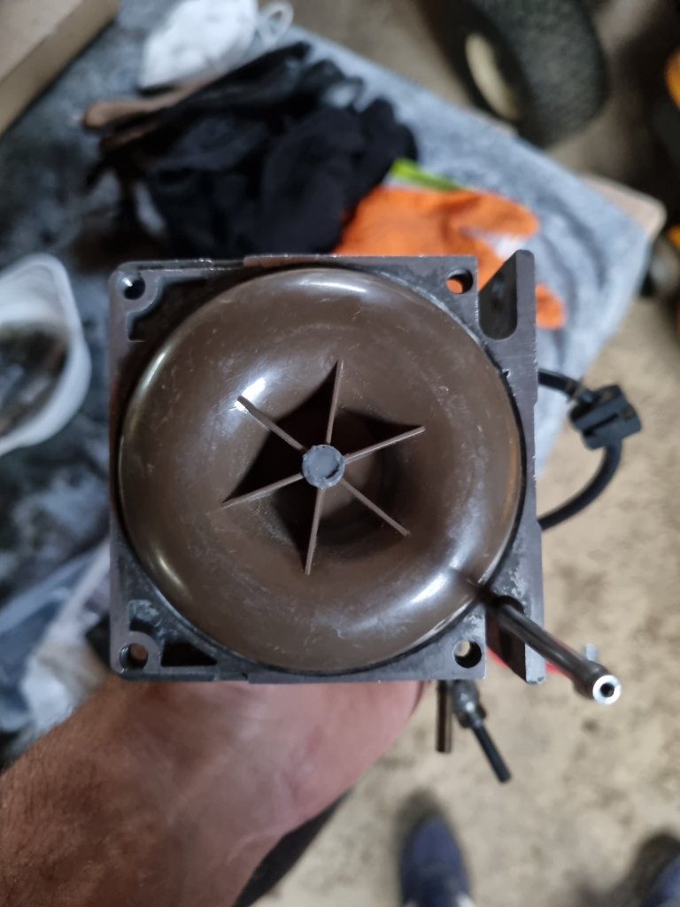

So, von mir auch mal eine Rückmeldung:
Hab heute unter Zeitdruck den Zuheitzer zerlegt. Mir fielen recht früh ein paar Kügelchen aus dem Motor entgegen. Weile am Samstag nur bedingt Ersatzteile gab, bin ich dann in den lokalen Fachhandel (also nach Feierabend in die Firma) und hab schnell ein neues besorgt und dann alles fix zusammengebaut.
Man errät das Ergebnis des Pfuschens und nicht "alles zerlegen, reinigen, prüfen": läuft nicht. :!:
Nu hatte ich aber von Anfang an wegen der festgetrockneten Kuhscheisse und angegammelten Schrauben nicht so den Elan und viel Zeitdruck und mir war klar, dass es einen zweiten Anlauf geben muss. Der Motor dreht zwar besser, als vorher, aber gefühlt zu schwerläufig...
Klar, die Heizung springt beim Schalter "nach oben" nicht an, Motor läuft auch nicht. Im Gegensatz zu vorher ist jetzt aber "Schalter nach unten" eine rote LED (statt vorher gelb) und die Programmierung über das KI geht nicht...
Hat jemand einen Tip, bevor ich die D5SW generalüberhole und trotzdem scheitere??

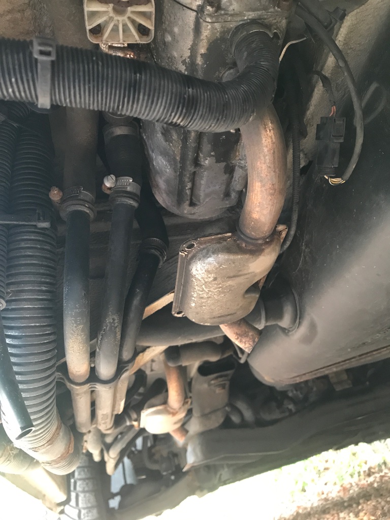

Magst du mal die Heizgeräte direkt hinter dem linken Schweller fotografieren? ich vermute du hast die 10kw Heizung bestehend aus 2x 5kw-Heizgeräten.

Ahh… okay, in dem Fall sind diese nicht getrennt.
Heißt das, dass sobald eine nen Problem hat, beide nicht zünden?
2x D5WS hintereinander

Sicher dass es zwei D5WS sind? Die vordere sollte eine D5WS sein und die hintere eine D5WZ. Siehe Typenschilder auf der Heizung. Die vordere saugt die Verbrennungsluft im Rahmen an, die hintere durch eine Art zum Schnorchel gebogenen Schlauch direkt überm Boden.
Wirf dein Wagen im kalten Zustand an. Heizungsregler auf volle Pulle und mach alle Türen auf. Dann Schalter nach OBEN auf Zuheizbetrieb. Dann laufen normale beide Heizungen im Zuheizbetreib (normalerweise, wenn krasser Unterschied zwischen vorgewählter und tatsächlicher Temp im Inennraum) Dann sollte bei dir zumindest die hintere heizen. Diese fungiert nur als reiner Zuheizer und läuft nie als Standheizung (mit) über Vorwahluhr oder Fernbedienung.

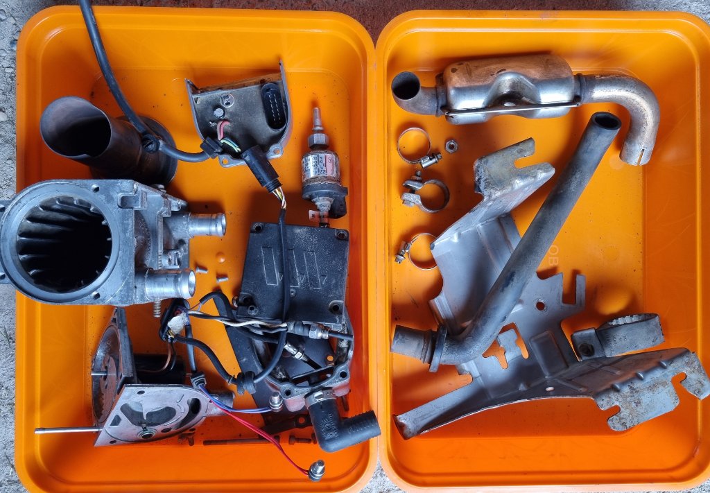

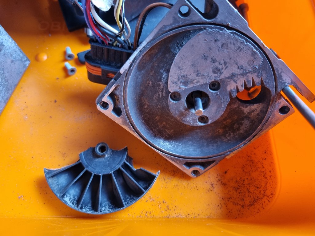

Weil ich gerade dabei bin den Motor zu überholen und das Kühlwasser abgelassen ist, habe ich die Gelegenheit genutzt und mir meine defekte Standheizung D5WS angeschaut.
Fehlercode: „Falsche Drehzahl des Gebläsemotors“
Also alles auseinander genommen und geprüft. Das Lüfterrad war festgebacken, ließ sich nicht mehr drehen. Da hat sich wohl über die angesaugte Luft Schmutz/Salz an das Lager oder den Lüfter gelegt und war wie angeklebt. Geholfen hat nur die totale Zerstörung. Welle ist noch leichtgängig und Motor läuft. Habe jetzt bei Ali ein hoffentlich passendes Lüfterrad bestellt. Bei eberspächer gibt's nur die gesamte Einheit mit Kabeln für 169€. Bei Ali 7,69€ mit Versand. Bin gespannt ob es passt da alle Messdaten gleich sind bis auf den Wellendurchmesser. Dieser ist mit 5mm angegeben, ich habe 4mm...

14:59
Beiträge: 593
Re: Standheizung funktioniert nicht mehr.
Beitrag von 14:59 »
Kurze Rückmeldung, Lüfterrad hat zwar von den Dimensionen gepasst, leider war das Loch für die Welle zu groß. Ich habe das Lüfterrad mit 2K Metallkleber eingeklebt und musste es dann noch etwas mit Schleifpapier zurecht schleifen, damit es nicht am Gehäuse schleift. Die Standheizung läuft wieder ohne Fehler. Hab gleich noch die Dichtungen und das Flammnetz erneuert mit Teilen von Aliexpresss. Hab also nur etwa 12€ ausgegeben.
