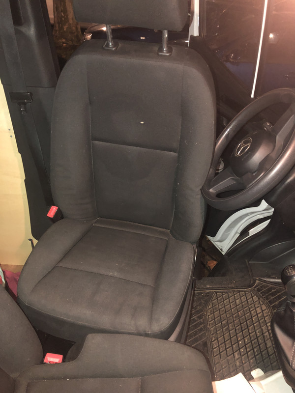

ich habe in meinem W907 gerade eine Drehkonsole von Prinzip 3 auf der Fahrerseite verbaut und beim Versuch den Sitz zu drehen stoße ich an das Lenkrad. Da fehlen locker 5 Zentimeter um mit der Rückenlehne am Lenkrad vorbeizukommen.
Also habe ich mir gedacht, dass ich mal das Lenkrad weiter reinschiebe. In der Betriebsanleitung wird auch auf einen Hebel unterhalb des Lenkrades verwiesen, der es ermöglichen sollte, dass ich das Lenkrad nach dem Lösen einstellen kann. Den kann ich aber beim besten Willen nicht finden. Hat mein Sprinter schlichtweg keine Lenkradeinstellung?
Sollte die Drehkonsole in diesem Fall aber nicht dennoch so konstruiert sein, dass sie am Lenkrad vorbeikommt?

Re: Ungenügend Platz für Drehkonsole? / Lenkradverstellung
Das habe ich versucht, aber mache wohl etwas grundlegend falsch. Nach etwa 110° Drehung stößt der Sitz nicht nur knapp an's Lenkrad. An dieser Stelle würde ich den Sitz gerne nach vorne schieben, allerdings versperrt hier die Sitzbank den Weg, wodurch er sich nicht weiterdrehen lässt.mpetrus hat geschrieben: 06 Dez 2022 13:47 Beim drehen der Konsole bzw. des Sitzes muss manchmal der Sitz öfter vor/zurück gestellt werden. Erst relativ weit nach vorn um kein Problem mit der Tür zu haben, dann eben wieder etwas zurück bzw. wieder nach vorne.
Die Lehne sollte, wenn diese weit nach vorne geklappt ist, kein Problem für das Lenkrad darstellen.
Ich habe auch erstmal "tüfteln" müssen bis das ganze dann funktioniert hat.
Evtl. auf die Sitzhöhenverstellung achten, das kann auch hinderlich sein/werden. Ich habe diese immer ganz unten beim drehen.
Hier mal ein Bild:
Ah, ein Bild! Du hast Fahrersitz und Beifahrerbank - das ist sicher zu knapp.
Ich brauche an dem Punkt den Sitz ganz vorne in den Schienen um am Lenkrad vorbei zu kommen.
Grüße, Andreas
Grüße, Andreas
- Beiträge: 6142
Dreht die/Deine Drehkonsole mittig, oder außermittig
Nicht, daß Du vorn ./. hinten vertauscht hast, resp. die Konsole außermittig links vorn, statt rechts hinten dreht
Auf die Idee, den Fahrersitz an einer Doppel-Beifahrersitzbank vorbei zu drehen, war ich allerdings nicht gekommen
