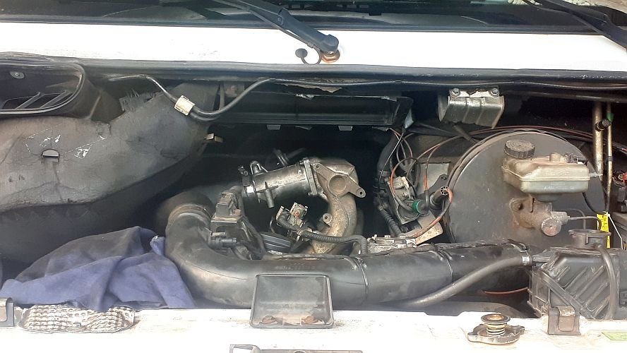

mir hat meine Werkstatt meins verschlampt, kaputt gemacht, wie auch immer und das neue ist so ein kleines schmales teil, das direkt nur unter der Windschutzscheibe sitz und nicht in den Motorraum ragt
Hersteller: Mercedes
Model: 312
Baujahr:1998
Sonderausstattung/Nachrüstungen: Eura Mobil 656
km-Stand: 240.000
Einzigste Bild das ich gerade habe, ist von der stelle an der es fehlt.................. :?
Womo haben wir gestern wieder weggebracht und erst an dieser Werkstatt mal reingeschaut, in den Motorraum und ich hätte schwören können das das vorherige Luftleitblech größer-tiefer war und weiter in den Motorraum hineingeragt hat
Gibt es wirklich unterschiedliche größen von diesen Teilen oder erinnere ich mich falsch.
Da gab´s ja vor Jahren mal bei den Ducato´s Probleme, weils Wasser über die Injektoren lief und bei Frost die Injektoren Schaden nahmen und wir haben heute minus 12° :?
Zeigen müsst ihr natürlich kein Bild, wäre aber nett, wenn einer was zu den Blechen sagen könnte
Lg Ina

Das was auf dem Bild fehlt, ist die Abdeckung von der Heizung/Lüftung da wo der Innenraumfilter sitzt. Was du da mit Leitblech meinst - keine Ahnung.

Wie gesagt, das was bei dir fehlt ist die Abdeckung. Heißt - deine Heizung im Innenraum bringt keine Luft aus den Düsen bzw. nur ganz wenig.
Zweitens, dien Fahrzeug hat keine Injektoren sondern Einspritzdüsen. Normal, klassisch. Sind immer offen, ohne irgendwelche Abdeckungen oder irgendwas. Kann auch keinen Frostschaden geben.

Dort sitzt normalerweise der Innenraumfilter drin. Der Luftkanal vom Lüfter zum Wärmetauscher ist somit offen, heißt Lüftung auf 4 bringt vermutlich kaum Luft nach innen, wenn überhaupt...

so wie das aussieht wurde das Bild während der Wartung gemacht... Putzlappen auf dem Hitzebschutsblech.... offener Kühlmitteldeckel.
glaube kaum das die Karre so rumfährt...
