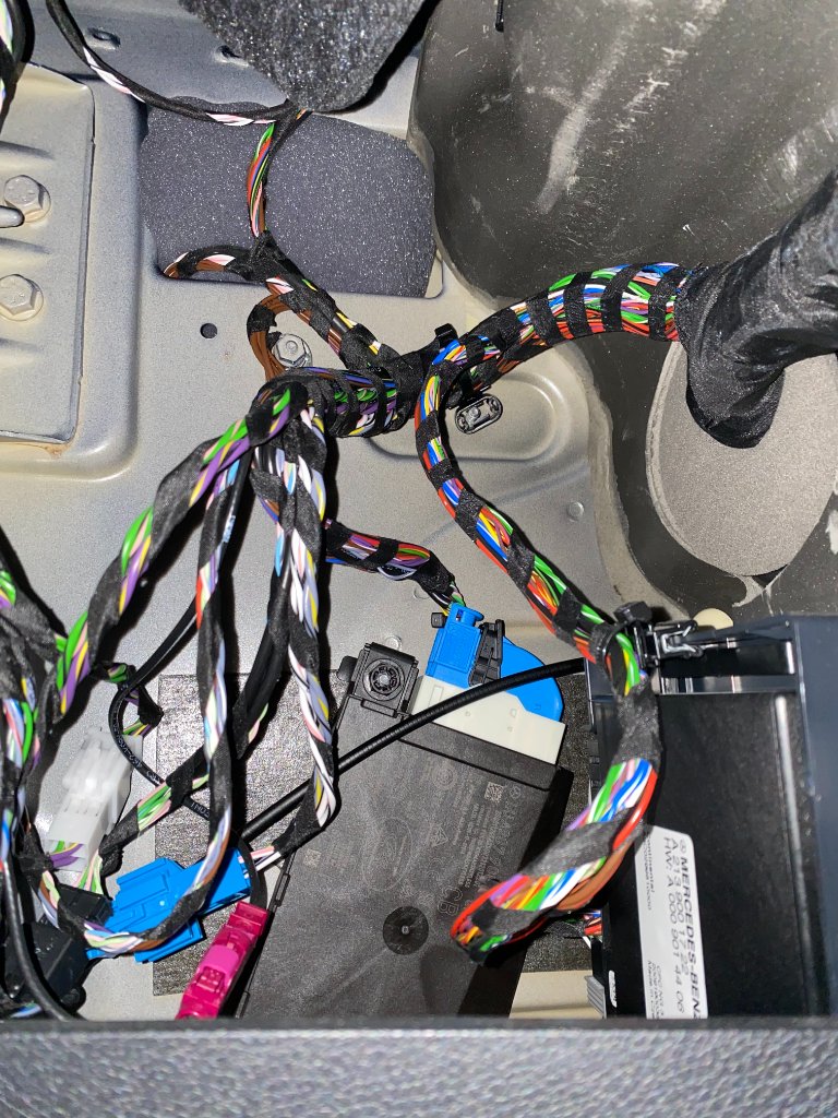

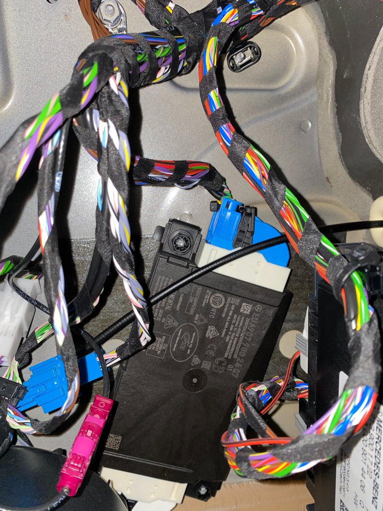

Re: 907 4x4 ohne Gangwechsel und Strom
@conan
Das mit dem "ohne Gangwechsel zur nächsten Werkstatt" hatte ich..... Willkommen im Club.
Es war das "berühmte" durch Kondenswasser geflutete Steuergerat an der linken A-Säule.
Steuergerät trockenlegen bzw. schauen ob es nicht ganz abgeraucht ist, bzw. die Kontakte oxidiert sind. Auf Garantie tauschen lassen. Verhüterli drauf und gut iss.
Ein Mercedes bekanntes Problem.
Google hilft, die original Xentry-Mercedes-Reparaturanleitung zu finden.... damit hast Du starke Argumente die Garantie/Gewährleistung durchzusetzen.
Hier zum Einlesen in das Problem, gib einfach hier im Forum in der Suchfunktion folgendes ein:
Garantieansprüche Ablehnung durch MB
